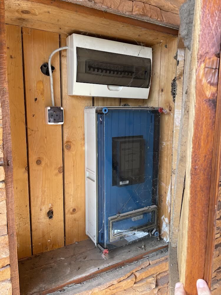

Nálam van 2 csatári plasztos 3060 szekrény, egyik a normál, másik a vezéreltnek. Az EON-os szerelő szerint mehet mellé a H tarifás, csak egyforma legyen a szekrény és olyan kell, amint felül is van ajtó. Ha nem egyforma, akkor a másik kettőt is cserélni kellene... Természetesen sehol nem kapni ilyet jelenleg, még a rezsicsökkentéscsökkentés előtt megrendeltem, de se híre, se hamva.
vzsryl
bigdady #130590 üzenetére
Nekem a 3-as volt 400k+ÁFA. Természetesen csak EON-nál regisztrált szerelő végezheti el a műveletet.
-szerelő díj (kb a végösszeg fele)
-szekrény ára
-általában új bekötési pont (oszlop)Az általam választott szerelőnek mindig van szekrénye (amúgy brutálisan hiánycikk), és nála egy mérőóra állás 300k, aztán állásonként 50k. Gondolom hasonló árakkal dolgozik a többi is.

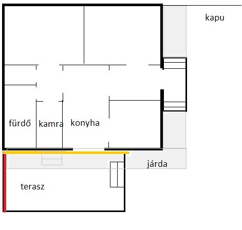

Terasszal kapcsolatban is kérnék szépen segítséget. A ház felőli részen (sárga vonal) is kell alapozni+zsalu tégla, vagy ott csak nekimegy a falnak a terasz oldala? A fal mellett jelenleg beton lapok, illetve lépcső van. A kőműves szerint azokat nem is kéne felszedni, mehet rá a terasz. Nem tudom mennyire jó ötlet, hiszen ezek a beton lapok mozognak, a lépcső sincs bekötve az alapba. Ha jól tudom nem is lehet közvetlen a falhoz tenni teraszt, mert áthűti. YT-on néztem terasz építős videókat, a legtöbbnél simán "nekimennek" a falnak a zsaluval, nem látszik hogy lenne közte xps, vagy bármi.
Ami még nehezíti a helyzetet, hogy a piros vonal a telekhatár, oda szeretnénk egy 3m magas kerítést. Mehet ez így egybe? Egyáltalán zsaluból lehet 3m magas kerítést építeni? Azért kéne 3m, (legalább 2.6m) mert alapból 60cm magas a padlószint, és ezzel egy magasságban lenne a terasz teteje. Jó kerítésnek a zsalu, vagy inkább legyen tégla?
Ami még kérdéses nekem, hogy a házfalba be kell kötni a kerítést? A korábban ott álló melléképület pl. nem volt bekötve. A házon nincs hőszigetelés, de 15cm tervben van.
Építész meg nincs már sajnos ismerősi körben. -

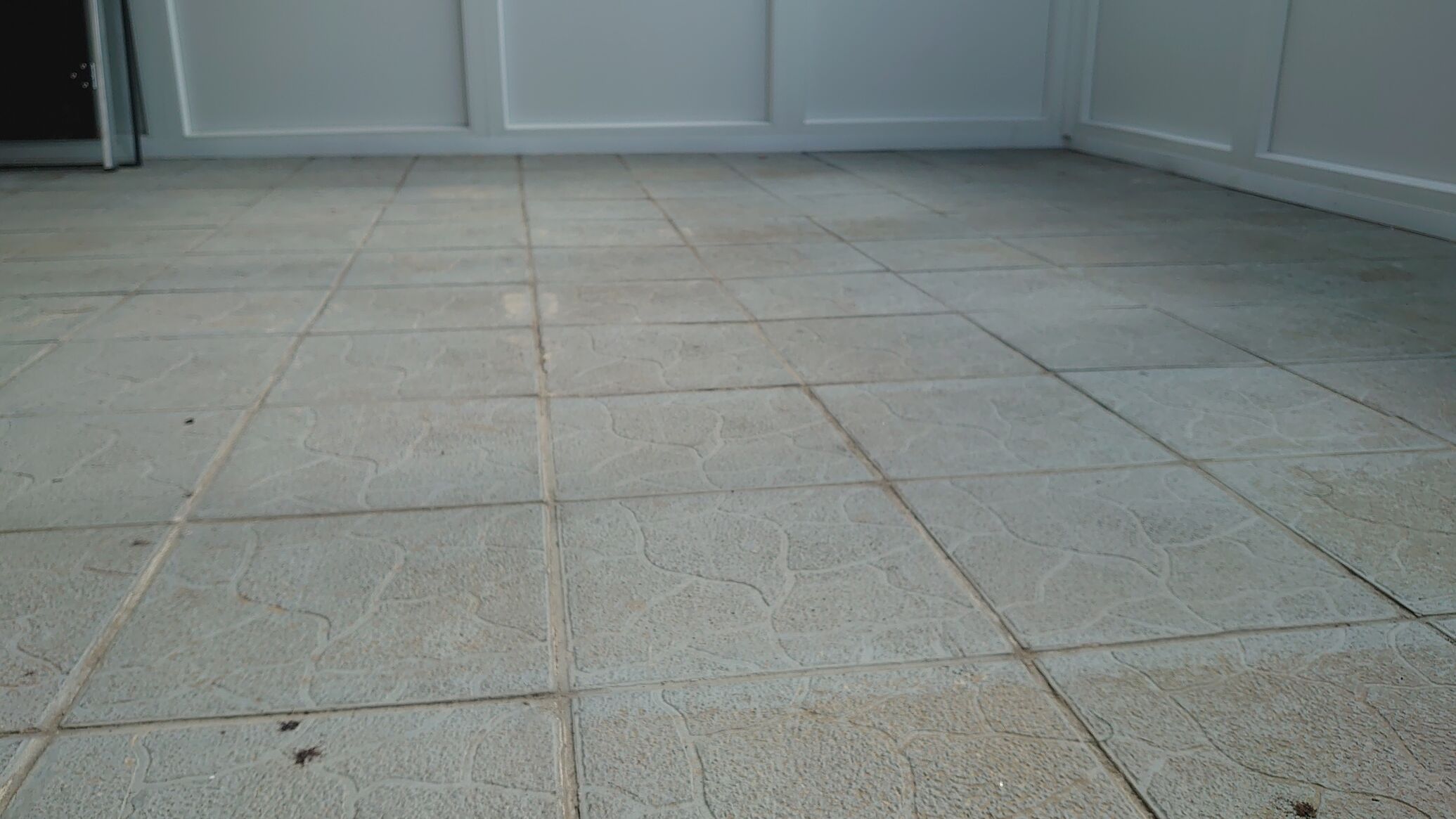

Aljzatkiegyenlítőnek ezt néztem ki: Murexin Lewell NA 320, kültérre is jó, és 3% lejtést is elbír, valamint lehet csak 4,5 l/25 kg vízzel higítani, és így állékony lesz. 5l/25 kg-nál meg önterülő, majd ki kisérletezzük, hogy mi a jó keverési arány nekünk.
Különféle márkák között van egyébként külünbség? Ceresit, Mapei, Baumit... stb, vagy mindegyik kb ugyanazt tudja.
Járólapozni nem szeretnénk, inkább ilyen beltéri, melegebb hangulatot szeretnénk benne.

Amerre lejtett ott most fal van?Ha igen akkor a falig terül (lehet hogy kellene valami diletációs csíkot kialakítani).Az s kérdés mekkora szint különbségek vannak benne,ki kellene először szintezni,kiszámolni mennyi aljzatkiegyenlítő kell,olyan helyen venni ahova a feseleget vissza viheted.
Aljzatkiegyenlítőzetm eddig összvisz 2x.Az elsőnél ismerőst hívtam a tanácsára kicsit higítottunk a gyári javalotthoz képest-nem kellett volna.Nehezen köttött meg,hideg volt meg is repdezett.Nem vertem fel pedig azt kellett volna...Majd egyszer ha lesz rá keret meg kedv szétbombázom.
A 2.-nál betartva a gyári utasításokat jó lett,egy helyen kb 1nm2-en eltudott jobban folyni az anyag,lett benne 3mm-es váju a többi helyen jó.Csak tüskés hengert meg keverőgépet használtunk.Szerk:a te esetedben inkább lejárólapozám,valami olcsó fagyálló lap+ragasztó.
