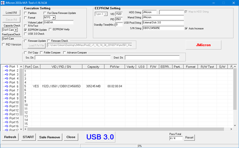

M.P. Tool ezt dobja. A 2-es portban van az adapter.
Win10 "sobetter ext USB Device" nevet ír az eszköznek. -

Amúgy most nézem, hogy nálad egy másik M.P. Tool van a screenshoton, ráadásul JMF612 vezérlőhöz való verzió. Vagyis ez esetben annyira nem meglepő, ha ez nem ismeri fel az USB-s külső házat. Amit az előző válaszban linkeltem, az a JMicron 2033x M.P. Tool v1.16.14.1 verzió, ami innen szintén letölthető.
[ Szerkesztve ]

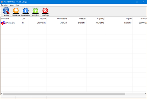

Megérkezett a sata-usb adapterem. Sabrent EC-SSHD-t rendeltem de hiba miatt az amazon oldala "készleten" állapotot mutatott miközben nem volt már. Így ugyan olyan árban EC-SS31-et küldtek.
Ez már USB3.1 Gen2-es. Az adapter kábel vége sima USB3 de jár hozzá USB-C átalakító is.
Az adapterben VIA VL715-ös vezérlő van.

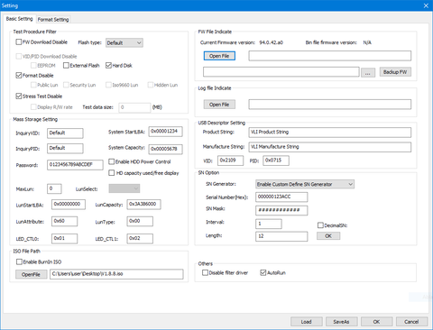

10perc az pc-n van kikapcsolt "Enable HDD Power Control" kapcsolóval. Bekapcsolva 1perc után pc-n is leállítja és az adapteren lévő LED is kialszik. Ha Hard Diskről External Flashre állítom akkor újra 10perc az alvó mód és leállt HDD mellett világít a LED.
Médialejátszón nincs energiagazdálkodási menü. Az csak akkor piszkálja USB-n a rákötött tárolót ha én magam navigálok benne. Magától nem. Ha a rákötött adapteren tiltva van az alvó mód akkor akár évekig is pörög a vinyó.

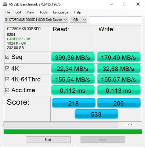

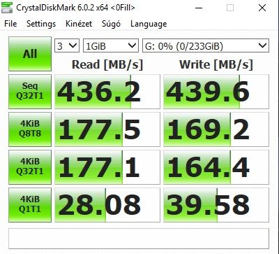

ORICO 2789U3 teszt - nem a legjobb, persze itt nincs "0Fill" beállítva... viszont 3.100,- HUF-ért elég jó vételnek tűnik.

A sebességtesztek eredményei jónak mondhatók, SSD-vel és SATA 6 Gbps + UASP alapú chip esetében kb. ilyen értékeket kell tudnia egy ilyen külső háznak USB 3.0-n. Az nem derült ki, hogy milyen USB-chip van benne, de ha megnézed a NYÁK-ot, akkor ott jó esetben talán leolvasható a rajta lévő felirat. Továbbá ha már SSD-vel használod a külső házat, akkor még a TRIM működése lehet lényeges USB-n, amiről nem olyan régen volt szó itt a topikban. Működhet UASP módban, illetve SCSI UNMAP parancs formájában akár USB 3.0-s külső házaknál is, mint azt a linkelt teszt is szemlélteti.

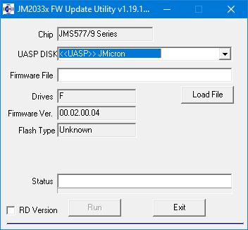

Igazad van. Találtam egy olyan FW Update Utility verziót ami hozzászagol az adapterhez. A többi verzió nem ismeri/nem látja. Ez szerintem már pontosabb mivel találtam is hozzá újabb fw-t. 00.02.00.04 helyett xxxxx.06-os. 2018-as!
A FW Update Utility szerint JMS577/9 de az RD Version opciót választva szerepel egy "Include JMS577 NVRAM" opció. A neten a talált friss és azonos fw viszont az 578-as lapkához való. Na akkor most mivan?

Ami feltűnt, hogy ha a FW Update Utility programban az adaptert kiválasztva megnyitom a JMS578-as fw-t azt elfogadja. De ha már a JMS569-es külső merevlemeznél töltöm be rögtön reklamál, hogy ez a fw nem ehhez a chiphez való.
Ebből azt következtetem, hogy az adapterben 578-as lap van. Sajna szétszedni károsodás nélkül nem lehet pedig csak össze van pattintva de nagyon feszesen...

Azt néztem én is TC-vel, meg a FW Update Utility-ben a JMS577/9 sorozatra vonatkozó megjelölést, de az még nem feltétlen jelenti azt, hogy JMS579 chipről van szó, már ha van olyan egyáltalán. Pláne, hogy olyannal eddig ilyen eszközökben nem nagyon lehetett találkozni, plusz a JMicron aktuális kínálatában sincsen ilyen Gen 1-es (USB 3.0) vezérlő.
Ha másik driverrel sem megy USB 3.0-n az UASP, akkor egyelőre passz. Csak emiatt a többi drivert, beállítást meg gondolom nem tervezed piszkálni, ahogyan a másik build és a clean install sem opció. De mindenesetre abnormális ez az egész, mivel normál esetben az UASP-nek Windows 10-nél patent működnie kellene.
