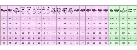

myckey
Ezt most csináltam gyorsban, idle.
Teams speak, ccleaner, G.chrome, üzemel éppen+pár egyéb kis alkalmazás.
Szoba hőfok: 26.

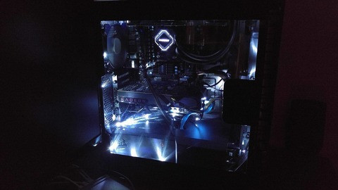

Na köszönöm azoknak akik az ENERMAX Liqmax II 240 ajánlották mert nagyon jó. Semmi hangja még terheléskor sem és pumpa hangját sem hallom még közelről sem. A szép fehér világítás pont jó ilyet is akartam.
Ez mellé vettem még a NZXT Sleeved LED Kit-et. Amit éppen hogy de elrendeztem. Főleg az jön be hogy állítható és ki is kapcsolható.

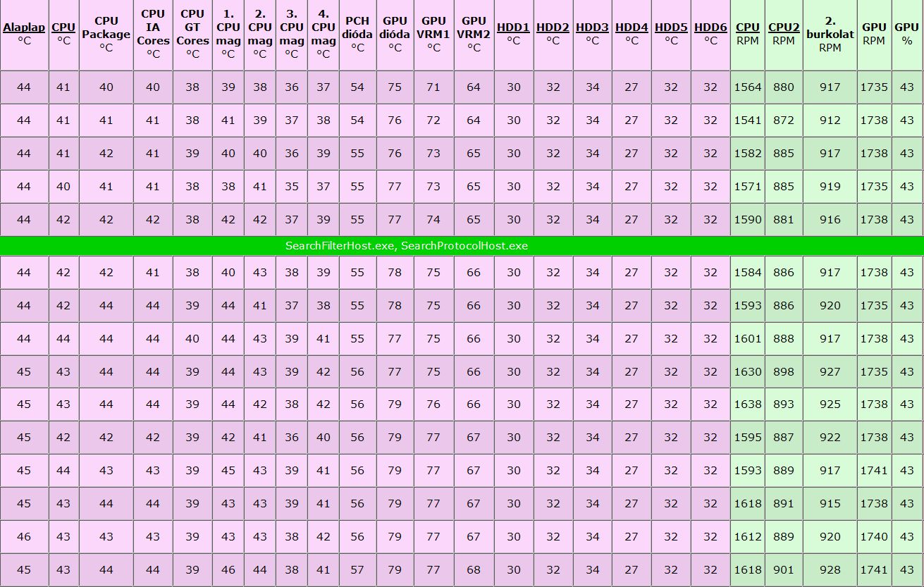

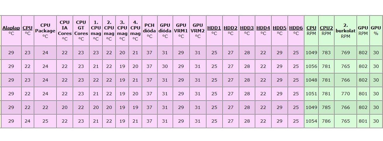

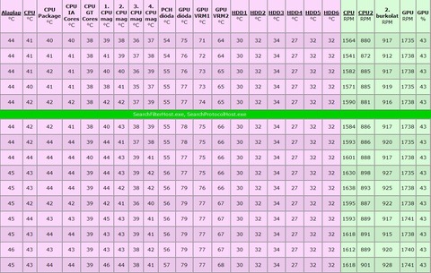

Nos, érdeklődés szintjén írok. Későbbi terveim között szerepel (ne) egy kompakt vízhűtés. Nagyon sokat olvastam itt, és magyar, illetve angol teszteket. Igyekeztem alaposan értelmezni mindent. Külön kiemelném, hogy az átlag user pénztárcájához mért hűtőket tanulmányoztam, tehát max 25k kompakt megoldásokat néztem.
Először is az jött le, hogy a vízhűtés még mindig aránylag drága. Aztán az, hogy elsődleges szempont a házban lévő zsúfoltság megszüntetése. (és egyben moddingolása, lásd ledes hűtők) És utolsó szempontként jött le, hogy a CPU látványosan hűvösebb legyen. Ez utolsó pontban külön kiemelve, hogy a vízhűtés abban erősebb, hogy hamarabb visszahűl a processzor a terhelés megszűntekor.
Kérdés: mikor érdemes akkor alkalmazni egy ilyen megoldást? Látvány, helytakarékosság az elsődleges, vagy csak akkor érdemes, ha pl. K-s procit alkalmaz a felhasználó?
Mellékelnék is két képet a mostani gépemről, eszközökről, azok hőmérséklet értékeiről. Aida64 volt a teszter. Egyik idle, másik load állapot. (Unigine Heaven, Tomb raider DX12, BF4 Ultra SP, R6 Siege MP) Jelenlegi CPU hűtő AC Freezer 13 CO. Sokan nem kedvelik az AC megoldásait, de nálam bevált, az értékek szerintem magukért beszélnek. És mindezt hangtalanul, a leghangosabb elem Idle állapotban a Steam-et frissítő WD és Toshiba HDD, terhelés alatt meg persze az Asus R9.
Idle:
Load:
Ezeket tudja-e látványosan lejjebb vinni egy kompakt, max 25k-s vízhűtés? Érdemes-e beruházni? És tényleg szakmailag, mert az oké, hogy a látvány szebb, a hely nagyobb a házban, de a cél sem mellékes.
További plusz kérdés: az alábbi kompakt rendszerekről milyen a szakmai vélemény? Kevés anyagot találtam, azonban mindegyik rendelhető. Angol, és főleg francia nyelven azért több időt vesz igénybe az elemzés...

Exelsior
Hamarosan kész a gép ezeket rendeltem meg.
1 db NZXT Sleeved LED Kit fehér 2m
Remélem az Enermax-al jól fogok járni.
