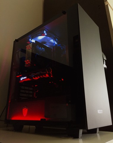

Mind1, nekem holnap viszik az R4-em, plusz 8 ezerért váltok NZXT S340 Elite-re, már egy ideje rá vagyok függve a füstüveg oldallapra
Szombaton szerelem össze az NZXT Karaken x41-el, rárakom az apache ventit aztán majd jövök a beszámolóval én is

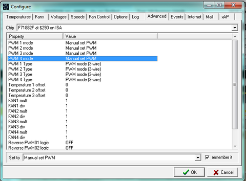

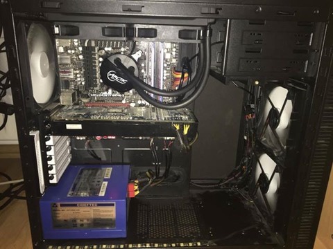

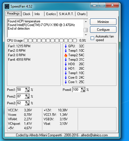

Íme a remekmű! Még csiszolgatni kell a SpeedFan beállításokat, de úgy érzem, ez így jó lesz.
A két első venti befele fújja a levegőt, majd a radi előtt levő kettő és a hátsó venti kifelé fújja. Így olyan 62-64 fok közötti GPU hőmérsékletet tudhatok magaménak. Nem kevés, de ez mindig ilyen forró fejű volt. Azt hiszem egy VGA upgrade majd megoldja ezt a gondom is.
