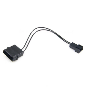

Ha a Kompaktomnak a pumpája fixen alaplapi 3 pines csatlakozóval van ellátva, akkor azt rá köthetem a tápnak a molexére, egy ilyen csatlakozóval? -
