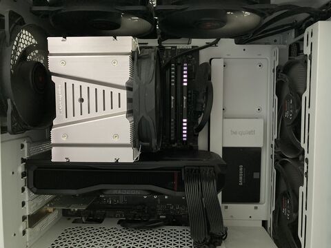

Na ez a rendszerem:
Amiert a viz mellett dontottem az az, hogy a sarokban levo es a hatso venti nem jut levegohoz, szinte semmit nem tunak kinyomni a hazbol mer kitolti a teret a procihuto. Eddig nem volt gaz mert egy 2060-as nem futott ennyit. De ennyi ho kivezetesere nem eleg igy. A ventifordulatokat kikiaerletezgettem hogy halk es hogy a leghatekonyabb, profilokban mentettem.
Jelenleg a processzor 130 w felett eszik kicsivel, szoval boven tulvagyunk a 60-on.Terveim szerint egy 280-as elol huti a procit, es a fent es hatul levo ventik rendesen ki tudjak kapni a meleg levegot.
