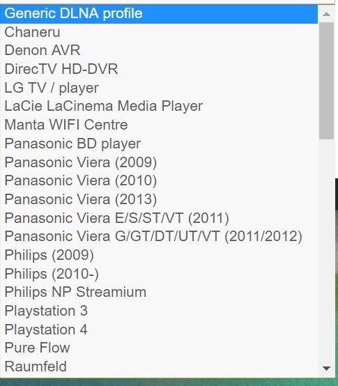

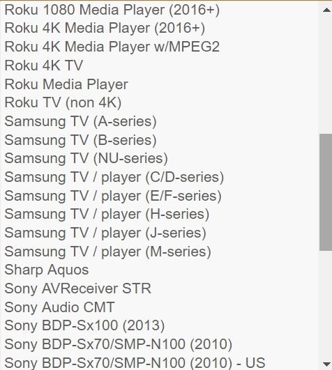

alaves
és Bozek:
A plex-et ismételten kipróbáltam, de nem megfelelő nekem:
- alkönyvtárakban lévő fájlok nem láthatók (a plex által használt felhasználó névhez win biztonság/teljes hozzáférés után sem), serviio-nak semmi gondja nincs
- fáljnév szerinti rendezést sehol nem találtam (mindig metaadatokat használ)
- remux anyagnál pl. mindíg ellenőrizni kellene, hogy eredeti bitrátát használ-e (azt írja, hogy hiába állítod eredetire és kapcsolsz ki minden átkódolás lehetőséget, önkényesen belenyúlhat) -
Bozek
Miért nem használod PC-n is a Kodi-t? Onnantól fogva már több lehetőséged is van. Az egyik, hogy Yatse segítsével átadod a lejátszást az Android-os eszköznek és ott VLC-vel vagy MX Player-el lejátszod. A másik, hogy átírod az advancedsettings.xml-t és a sources.xml-t, hogy a PC-ről kezelje a fájlokat és az adatbázist. Ha kiegészítőket is használsz, akkor a második módszer a megfelelő, akkor mehet a Kodi az Android-os box-on is, arra telepített kiegészítőkkel.
Előbbi módszert telefonon használom, utóbbit meg még anno Mi Box S-en, de annak elveszett a tápja, szóval most üzemen kívül van.
Igaz, ez utóbbinál a módosításokhoz el kell érni az Android/data mappát, de ha alapból nem éred el, arra is van megoldás, root nélkül is.
blakey
Alapvetően a Kodi nem arra való, hogy DLNA-n keresztül használjuk. SMB, NFS, vagy ott a Plex, Jellyfin, amik tökéletesen integrálhatóak a Kodiba.
Esetleg melyik profil lehet jó (melyik DLNA kezeléshez hasonló a Kodi-é):
- a fentiek miatt nincs Kodinak megfelelő profil, mert a Kodi sokkal többet tud, többet ismer, mint a Serviio az összes profillal együtt. Lehet, hogy a DLNA helyett át kéne állnod Plex-ra, az van Samsungra is, Plex adatbázisát Kodi alól tudod futtatni, PlexKodiConnect, Composite for Plex beépül a Kodiba, vagy PM4K, ami Kodi alatt futtatható Plex kiegészítő, így mindenhol ugyanazt és ugyanott tudod folytatni. -
alaves
Google áruházból telepíthető sima Kodi androidTV boxon (telekom). Resume playback nem működik upnp-n (DLNA) keresztül, sem a beállításoknál beállítva, sem Kodi Playback Resumer add-on-nal. A médiaszerver PC-n serviio. A neten van aki azt mondja, hogy nem működik és van akinél az add-on-nal működik. A Samsung 65S90C-vel működik a resume serviio samsung nu series profillal, generic profillal nem.
