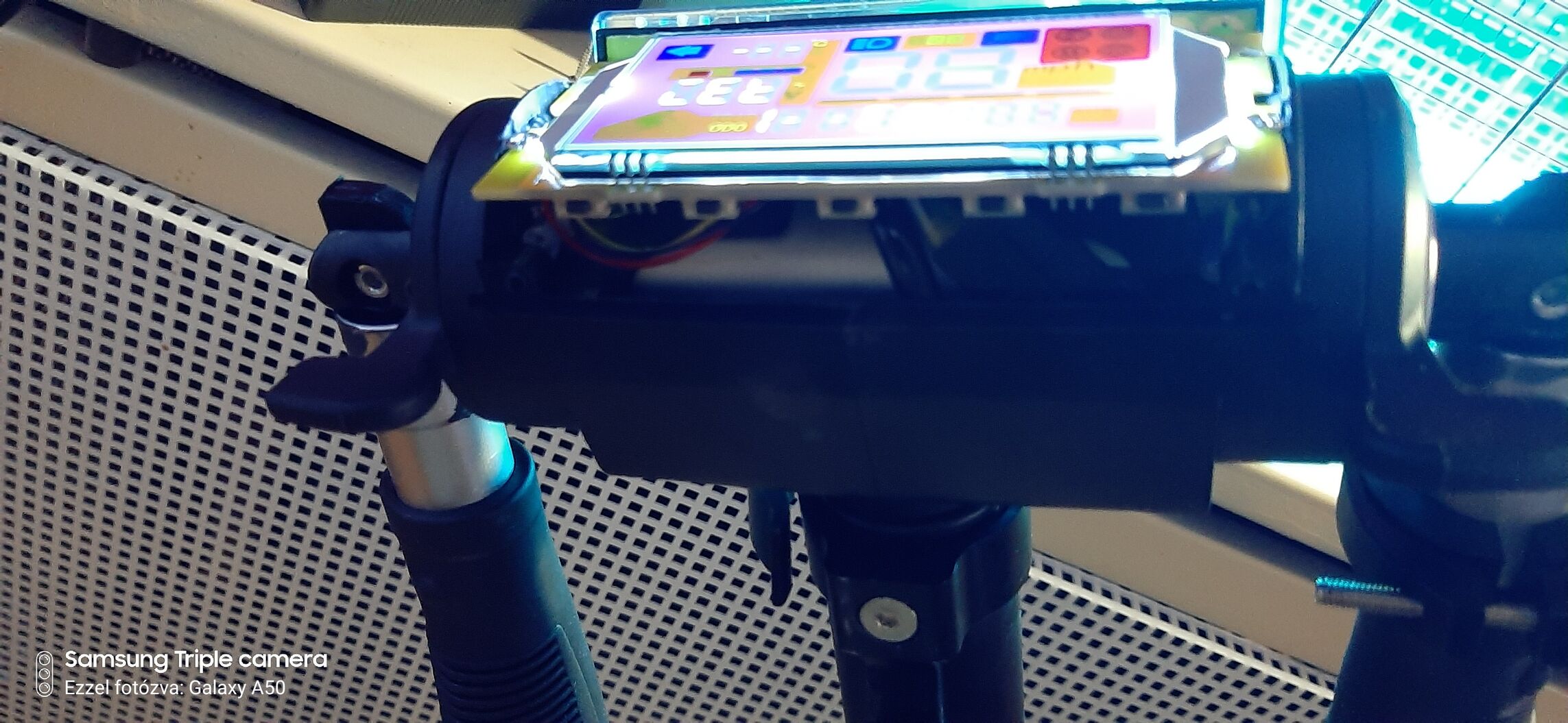

Hát, azért szétégve valószínűleg nincs, szerintem javítható, meg azért garis még.
Persze megértem, hogy nem akarsz vele többet szívni, de ha tényleg "kukázod",
azért szólj, hogy hova dobod, mert alkatrésznek mindenképpen érdekelne.
Amúgy a műanyag burkolat végül nem jött le? 13 perc videó/a lényeg lemarad.
Szerk: egyetértünk amúgy.
Én megvettem (rögön mentem vele!), és aznap le is
szakadt az ég, tök nagy szerencsém volt, hogy nem kapott el, viszont tócsákban
kellett karikáznom, de szerencsére nem lett baja: esélyem se lett volna szigetelni,
noha tudtam róla, hogy kell, de nekem meg azonnal kellett a roller közlekedni...

DigitXT
#07746304
#2796
Ennyire nem bízol abban, hogy garizzák azt a kereket?
Szerk: nézem a videót, nem lenne rossz, csak a felében nem látszik semmi,
meg valljuk be, nem annyira izgalmas, hogy kicsavarsz (perceken keresztül!)
néhány db imbuszcsavart. Az ilyeneket szokták felgyorsítani, hogy mutassa,
hogy megcsináltad, de ne rabolja a néző idejét... De ne vedd belepofázásnak,
nem bántásból írom, és köszi, hogy láthattam a sajátom szétszedése nélkül!
Izé, megírtam a zene hallgatása közben a fentieket, erre a végén rajta marad
a műanyag burkolat?! Azt a kutya, meg a macska, mindjárt diszlájkolom...![;]](//cdn.rios.hu/dl/s/v1.gif)

#07746304
#07746304
#2737
We sincerely apologize for the inconvenience caused by our product.
We have reported the issue to our suppliers and expect them to reply within 48 hours. At which point, we will contact you immediately for resolution.
Thanks for your patience.
If you have any other questions, please feel free to let us know. We are very glad to help you. -

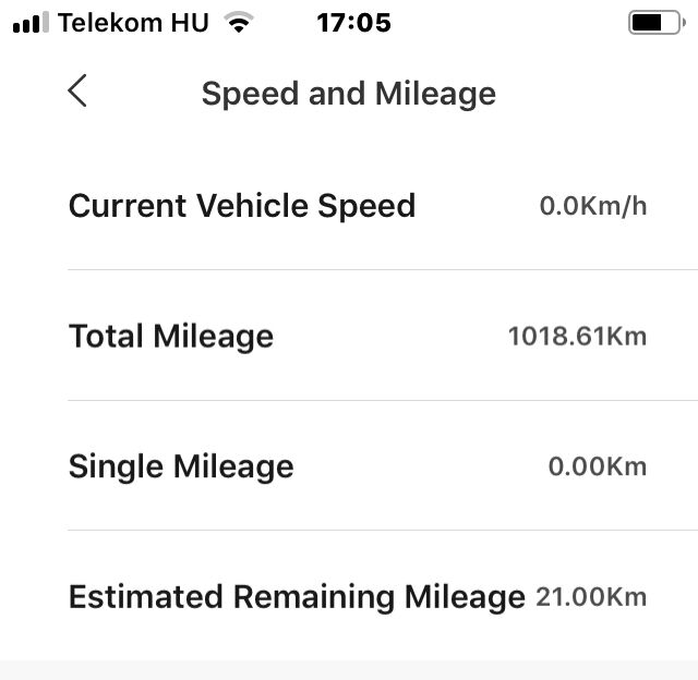

ami meg erdekes, hogy 42V-rol eljutni 37V-ig nem tart sokaig, kb 2-3km, es utana szinte vegig a 33-36V regioban tanyazik a roller
Szerk: azért kerestem rá, mert nekem meg az tűnt fel, hogy nem 42V-ról indul, ha sokáig rajta volt a töltő, és már lekapcsolt. Névleg ugye 36V a rendszer, tehát a 42V az csak a töltő fesz, azt nem fogja magától megtartani, és ez nem is baj.
Elvileg.
39.4V körül mértem, a kijelzőn nem igazán látszik még... (Úton van az új.) -

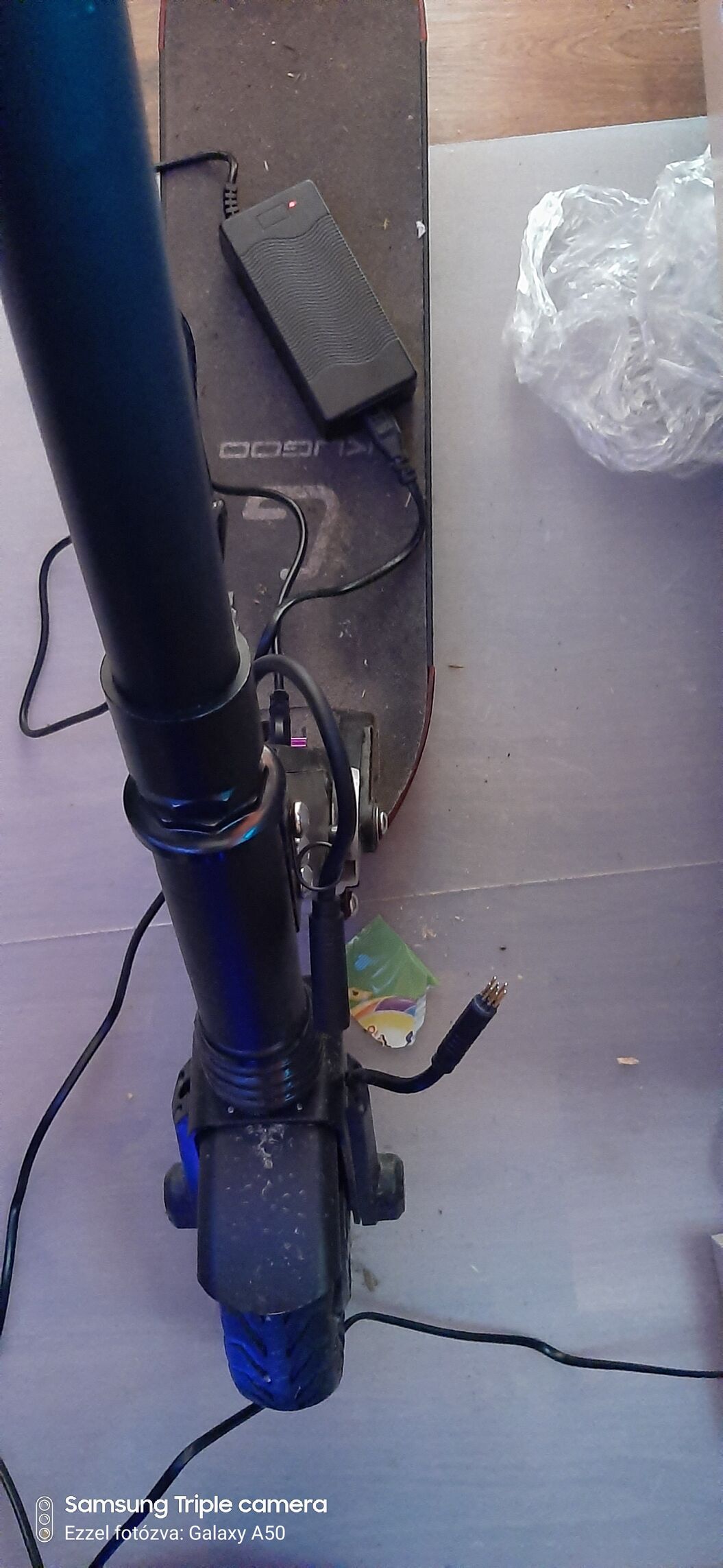

Ez így van, de csak akkor ha szét van húzva. Amennyiben rádugom a motort, lekapcsol, és széthúzás után is csak akkor tudom visszakapcsolni, ha a töltőre ráteszem, ami egyből zölden világít.
Viszont ha egyszer bekapcsoltam a töltő segítségével és nincs rádugva a motor, a töltőt is kihúzhatom, és bármennyiszer ki és bekapcsolhatom.
"Mi a pontos probléma? Amikor gázt adsz, akkor ilyen nyöszörgő-kotyogó-rángató hangot ad a motor, mintha nem tudna elindulni, de amikor elengeded a gázt, abbamarad? Mi történik, amikor a féket nyomod meg?"
Amikor rádugom egy pillanatra a motor kiad egy hangot, mintha meg akarna ugrani, de le is kapcsol egyből. Ha le van húzva a motor, a kijelzőn működik a világítás, a duda, sebességváltás, a SET, mutatja az eddig megtett kilométerek számát is.
Tegnap amikor gázt akartam adni az esőben, akkor fékezett be. Előtte jelzett az ECU, aztán jelent meg az M betű is.
Csinálok ma videót is.

Sokat segítene ha pontosan leírnád a hibát. Tehát feltöltődik, a kijelző és a gombok működnek, magyarul ki-be kapcsol a roller rendesen, tudod váltani a sebességet, ki-be kapcsolni a lámpát, szól a "csengő" is, igaz?
Kérd meg BLACK kollégát, hogy tegye vissza a videót, amit ebben a hozzászólásban linkelt. Neki pontosan ugyanez volt a baja, és kiderült, hogy csak a motor és a vezérlő közötti csatlakozóban nyomódott be az egyik tüske, magyarul nem az összes vezetéken ment megfelelően az áram. Nálad is lehet ez a probléma, akkor a vezérlő és a motor közötti kábelezést kell átnézni. Lehet, hogy szakadt vagy átégett a vezeték a zárlattól, ugyanez lehet a motoron belül is, hogy beázott, vagy bármi.
Sokat segítene az is, ha csinálnál egy videót a jelenségről, és felraknád a YT-ra, majd linkelnéd ide.

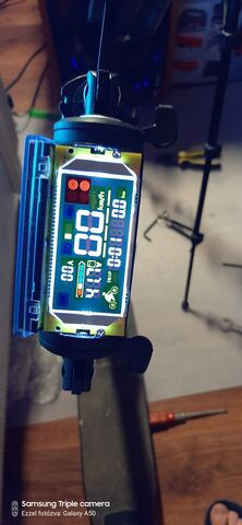

Keress vissza a topikban, vannak linkelve videók és leírások mit hol hogyan kell szigetelni. Aztán szedd szét az egészet, baromira nem nagy mutatvány. Kétlem, hogy a vezérlőd beázott alul, annak sokkal több kell, az akkumulátor meg nem fog tönkremenni a víztől, ráadásul az elég jól védett helyen van.
Valószínű úgy járták, mint anno BLACK, hogy fent a kormányon a kijelző alatt vezérlőd ázott be. Rendelsz helyette újat, összerakod a cuccot, és annyi. Kétlem, hogy bármi más baja lenne.
Egyébként meg, ha esőben is használni akarjátok, szigeteljétek le a Kugoo-tokat. Egy délelőtt megvan, kb egy széles ragasztószalag és egy FBS ragasztó kell hozzá. A topikban le van írva, hogy hol mit kell szétszedni és kinyomni, tök simán gyönyörűen megcsinálható úgy, hogy utána esőben sem fog beázni. Fent a kijelzőt meg én körberagasztottam a szalaggal szigetelés után, az a tuti. Ezután már kb csak akkor folyik be a víz, ha bedobod a tóba, de esőtől tuti nem. -

Nem értem miért biztál egy olyan dologban ami nem létezik, hiszen nem csak én álltalam, de facebook-on is olvashattál erről rengetegszer. A másik meg IP54 az cseppállóság, téged meg egy nagyobb eső kapott el látszólag, ami ugye màr nem IP54be esik bele.
De nem veszekedni akarok èn veled csak tényleg nem értem....
Leszarják mennyi probléma lesz, gyorsan adjanak el minél tőbbet. Most jelent meg ugye az M365 pro is, M365 is beázik, pronàl se javítottak rajta semmit...
