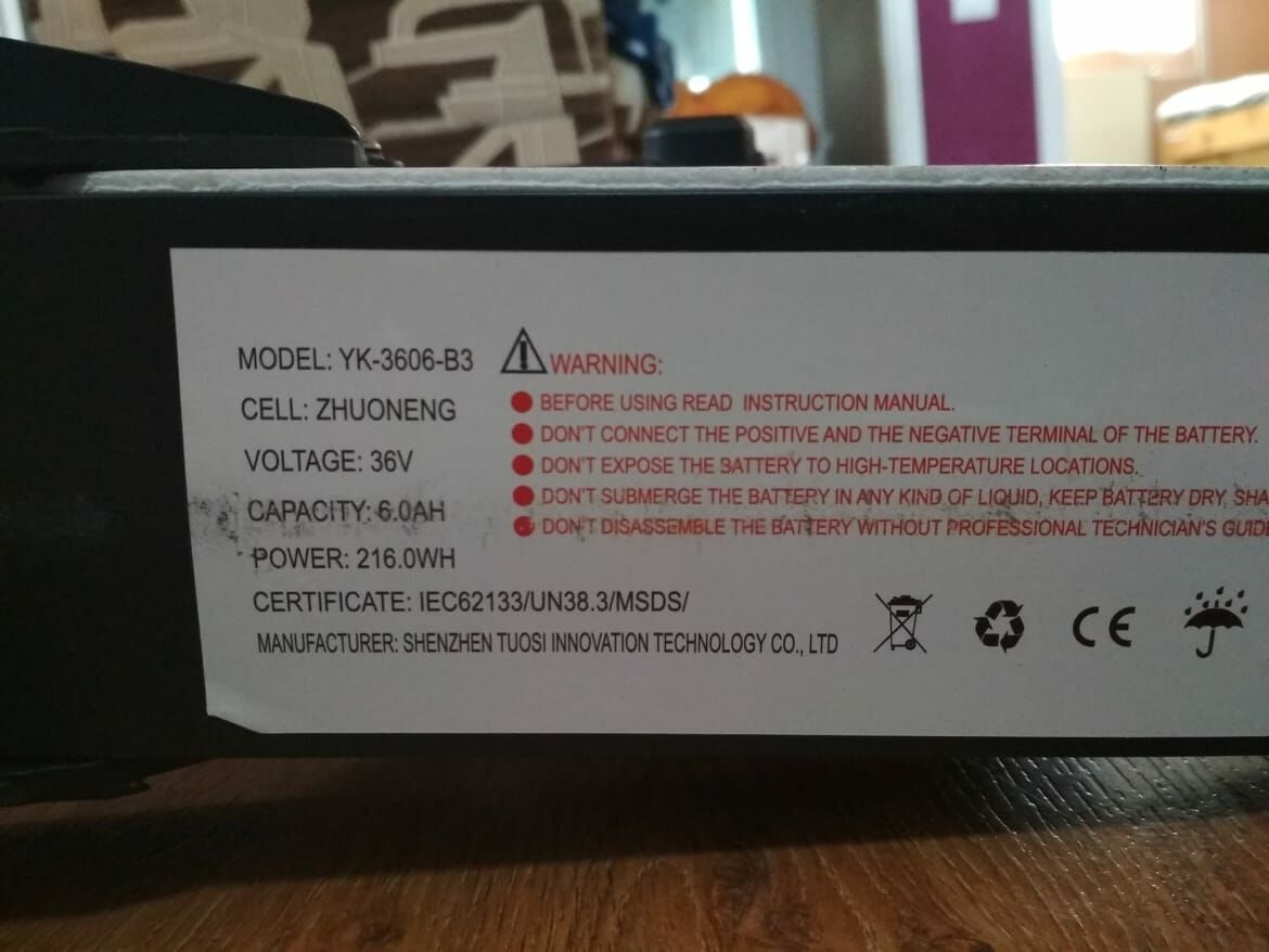

Ma teszteltem a Kugoo S1-et. Illetve inkább a fiam, mert nem nagyon tudtam tőle elvenni. Meglepően jól megy még az én tömegemmel is (115kg). 28km/h-ig tudtam magam kigyorsítani kb sík úton, tehát egy átlagos 80kg terheléssel lazán viszi a 30-at. Persze a fizika törvényeit nem tudja felülírni ez sem. Kb 10 fokos emelkedőn azért 10-12-nél többel engem már nem vitt. Nem kínoztam sokáig inkább. A fékerő is elég halvány az általam biztosított terhelés mellett. Persze ha normálisan közlekedik az ember és időben lassít, esetleg kifuttatja a szerkezetet, jól lehet vele közlekedni. Vészfékezni meg ott van a "sárvédőfék". A fiammal (35kg)úgy láttam azért erőteljesebb volt a lassulás. A gyorsulásról ne is beszéljünk.
Két furcsaságot vettem észre. Az egyik inkább csak vicces, ami pedig a "kürt". Hát az a kis zümmögés inkább ne is lenne. A másik kétszer is "beragadt" a gáz. Nem fizikailag, hanem szoftveresen. Persze fékezéssel azonnal elejtette a vonóerőt, és a fékezést abbahagyva már nem gyorsított amíg gázt nem adtam.
14 km-t mentünk vele (90%-ban a gyerek) és még mindig 38,4V akkufeszültséget mér (4/5 négyzet). Kíváncsi vagyok mennyt megy kis terhelés alatt. -

Orosz fórumon ezt talátlam az akksiról, igaz ez az S2-é, de a feszültségek megegyeznek:
Maximális töltés - 42V
Alacsony töltés - 33V Körülbelül 3-5 km-re maradt
Nagyon alacsony töltés - 30V Körülbelül 1,5 km maradt.Ha a feszültség 29V alatt van, a robogó kikapcsol / nem indul.

Én három napig használtam feltöltés nélkül, összesen kb 15 km-t, ennek nagyrészét max sebességgel, a többit pedig gyorsítás lassítás kombóban.
A végére 30 volt alá csökkent az akksi feszültsége, és az utolsó métereket már lábbal hajtva tettem meg.
A fentebb linkelt orosz fórum valamelyikén olvastam, hogy 30 volt alatt valamennyivel tilt le a roller. Igaz, ez nem az S1-hez volt írva hanem az S2 vagy S3-hoz. Szóval nem túl konkrét az infó

Kugoo S1 update:
Ma hajnalban úgy alakult, hogy használnom kellett a rollert, viszont nem volt teljesen feltöltve.
39V rendszer feszültséggel kapcsoltam be, kb. 3.5km mentem vele 3-as fokozatban, nyélgázon.
95 kg vagyok jelenleg, plusz cókmók, ruhák kb. 101-102 kg össztömeg.
35V-ra csökkent, az út végére, aztán 30 perc vonatozás, majd 1.7 km mentem vele még.
34V alá is ment pár percre, de nem kapcsolt ki, valószínűleg van benne beépített akku védelem, mert a végén korlátozta a sebességet. -

Teljesen igazad van. 6Ah. Ebay-en hirdetik 8,8Ah kapacitással azonos feszültség mellett. Kérdés, hogy valóban azzal adja-e...
Viszont nagyon jó, hogy írtál a tapasztalataidról. Megnyugtató a fék kérdése. Mondjuk kíváncsi lennék mit csinál a fékezéskor felszabaduló energiával teljesen töltött akku esetén. -
berobi78
berobi78 #1113 üzenetére
Az előbb rosszul írtam, mert az Ah a kapacitás mértékegysége, a Wh-át inkább az akksi teljesítményére szokták használni. De egyikből, kiszámítható a másik, ha tudjuk a rendszer feszültségét.
Egyébként van itt össze-visszaság rendesen.
A Xiaomi weboldalán az akksi kapacitást 52Ah-nak írják, ami totálisan irreális.Máshol találtam egy olyan infót, hogy az akksi teljesítménye 280Wh, ami már sokkal hihetőbb, és a rendszer feszültsége 42V. A fentebbi kalkulátor segítségével ki lehet számolni, hogy a kapacitás 6,66Ah, ami nincs messze a Kugoo S1-től.
berobi78
Szia, az akksi nem 8,8Ah hanem csak 6Ah, de inkább a kapacitást érdemes hasonlítgatni. Kugoo S1 216Wh, Xiaomi M365 280Wh. Ez azt jelenti, hogy míg az M365 kb. 25-30km-es hatótávot tesz lehetővé (konstans 18km/h-ás sebességgel, szél nélkül, sík terepen, 75kg-os terheléssel, 25 Celsius fokban), addig a Kuggo, kb. 20-23km-t.
A tömítést ahogy néztem, már orvosolták a gyárban, csakúgy mint az akksi rázkódás miatti mozgását. Amit én csináltam rajta, az a hátsó rugó lazítása (13-as villáskulccsal egy anyacsavart kell picit kijebb csavarni), illetve arra a vezetékre, ami az első keréktől megy a kormány felé, tettem egy pici fekete kábelkötegelőt, hogy ne tudjon annyira becsúszni a kormány nyak belsejébe, hogy teljes elsőkerék kikormányzáskor ne feszüljön.
A fékezéskre NEM igaz, hogy ne lehetne használni teljesen feltöltött akkunál! Itt nincs KERS sem, szóval ezt sem kellett a gyártónak megoldani. Fékezéskor ami zavaró tud lenni, hogy a fékerő hirtelen jön meg, de utána már szépen adagolható. A hátsó fékhez normál esetben sosem kell nyúlni.

berobi78
De igen, szinte tök ugyanaz. Az E-TWOW rollerrel is elég nagy a hasonlóság. Pl ezt a hátsó felfújható kereket egy az egyben bele lehet tenni.
Megnéztem az akksiját az enyémnek, 6Ah-ás. A kiskönyvében 8,8 van. Cseles
Egyébként a korábban linkelt youtube videó alatti kommenteknél vannak hasznos tippek, hogy mit érdemes megcsinálni rajta. Szerintem ezek legtöbbjét már a gyárban megcsinálták, mert engem nem érintett. Az akksi elég masszívan a helyén van, az első teleszkóp nem túl feszes, illetve a víz szigetelés is meg van oldva már. Egyedül a hátsó rugón lazítottam kicsit egy 13-as villáskulccsal, de most már az is jónak tűnik.
