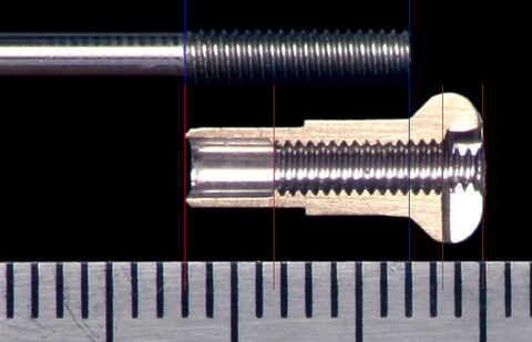

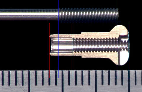

Amennyiben más is keresné a jövőben a küllőanya (nippli) és a küllő kapcsolatának feltételeit (mennyi menet hova miért) az itt választ talál:
Ha valaki esetleg fáradt elolvasni, a lényeg:
Jó beállítás:
Rossz beállítás: -

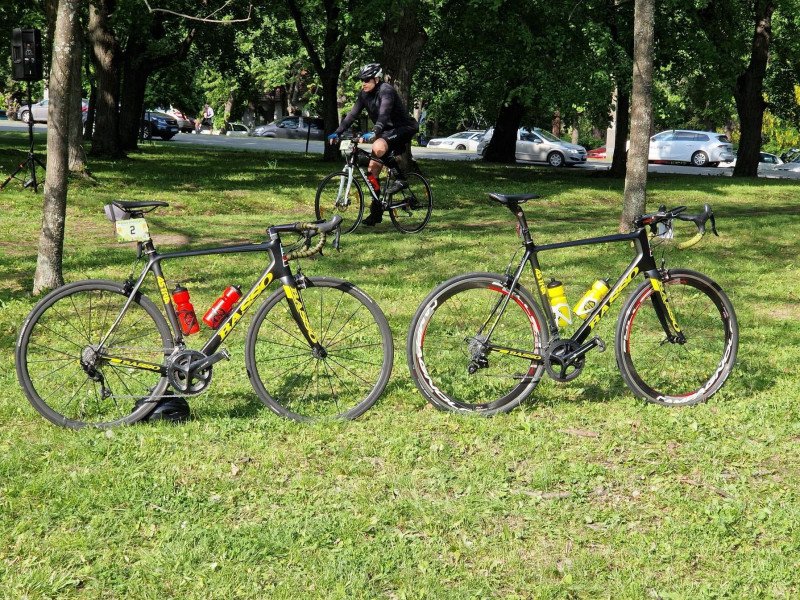

Jaja, én voltam. A naptejet meg jól elfelejtettem szóval az arcom is felvette a bringa / mez színét.

te voltál az a bordó culáger, ugye? oda akartam menni az első pihenőnél köszönni, de pont befejezték a srácok a defektjavítást, és menés volt
én eléggé ódzkodtam ettől a (tavalyihoz képest) fordított útvonaltól, de nem volt vele baj. az elején a lassúrajtot kultúráltan sikerült lehozni (mondjuk utána amikor szabadon engedtek minket, kicsit tülekedős volt...), az meg nagyon feelinges volt, amikor a mezőny beömlött abba az emelkedős jobbosba, TV-s kameraállásosmászáson meg visszafogottan mentünk, maradt benne, de nem baj, legalább nem vagyok hulla

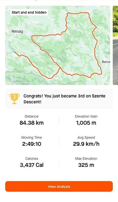

Mai 62 km / 640m ride. Mivel az elmúlt 2 hétben vacak idő volt, és nem tudtam túl sokat menni, egy könnyebb utat vállaltam be mára: 99% aszfalt, javarészt bringaút. Végre rövid ruhás idő volt, benzinkút betervezve féltávon, minden klappolt.
A célhelyen belefutottam egy terepbringa-versenybe, ami az óváros macskaköves meredek útjain került megrendezésre. Már a vége felé értem oda, egy szakaszra beengedtek minket a mezőny után, de máshol meg lépcsőkön kellett cipelnem a bringát. Azért nem lehetett szar itt versenyezni (nyilván lefelé)
A 99% aszfaltról mutatok pár képet. Az első képen lévő szakasz még le volt zárva, de már járható volt, hónap végén adják át. Radschnellweg-nek hívják, gyakorlatilag bringás autópálya. A képek szerintem magukért beszélnek:
Ez egy másik ugyanilyen bringaút, csak ezt már tavaly átadták:Ja, alig vannak ivóvizes kutak. Az útra direkt beraktam kettőt megnézni, de egyik sem működött. Ez azért gáz.
