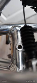

ha tudod, hogy működik (és olyan, mint amilyennek gondolom), akkor finoman beletekerve és meghúzva (szerszámmal) a kilógó csavart jobban megszorul, és akkor nem zörög, és nem is forog el.

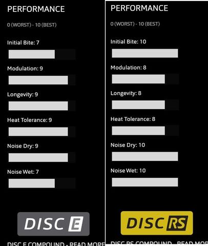

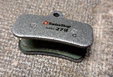

kircsi a SwissStop betét, pedig mássalhangzó-torlódás is van a márkanévben. Hamar bekopott, utána már többnyire néma volt, de tud azért hangja lenni, ha jobban ráfogtam, elmúlt. Szóval fékerőben meggyőző, de ma csak rövidke és lankás lejtők voltak.
Eddig ajánlott a részemről is, következőre biztos ilyet veszek a Spyre-be.

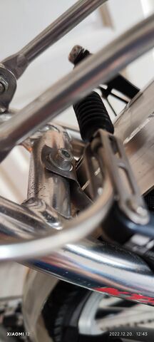

Nem akartam csak nem mertem hozzá nyúlni de sikerült gond nélül le cserélni a sárvédőket és a dinamós lámpát

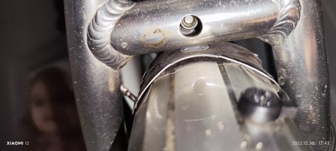

#235165Dark Archon,#235169ZolkoW,#235170Ringman szerintem egy menetes hüvely van gyárilag bepréselve a vázba gyárilag olyan csavar alátételel amivel a kerékpár dinamókat szoktál rögzeteni a vázhoz ezzel meg akadályozva az elforgását.Okos megoldás az biztos ilyet én még nem láttam pedig nem egy levedlett kerékpára megfordult már a kezem között

szerintem ez egy kelleténél kisebb (és rövidebb) csavar, azért lóg ki majdnem az alátét alól a sárvédő rögzítője.
az biztos nem az eredeti, mert az sks chromoplastics az egy minőségi sárvédő, ahhoz több fajta kötőelemeket adnak alapból. (vagy a csomagból nem jó kötőelem lett kiválasztva, mert az látszik, hogy önzáró anyás a rögzítés).

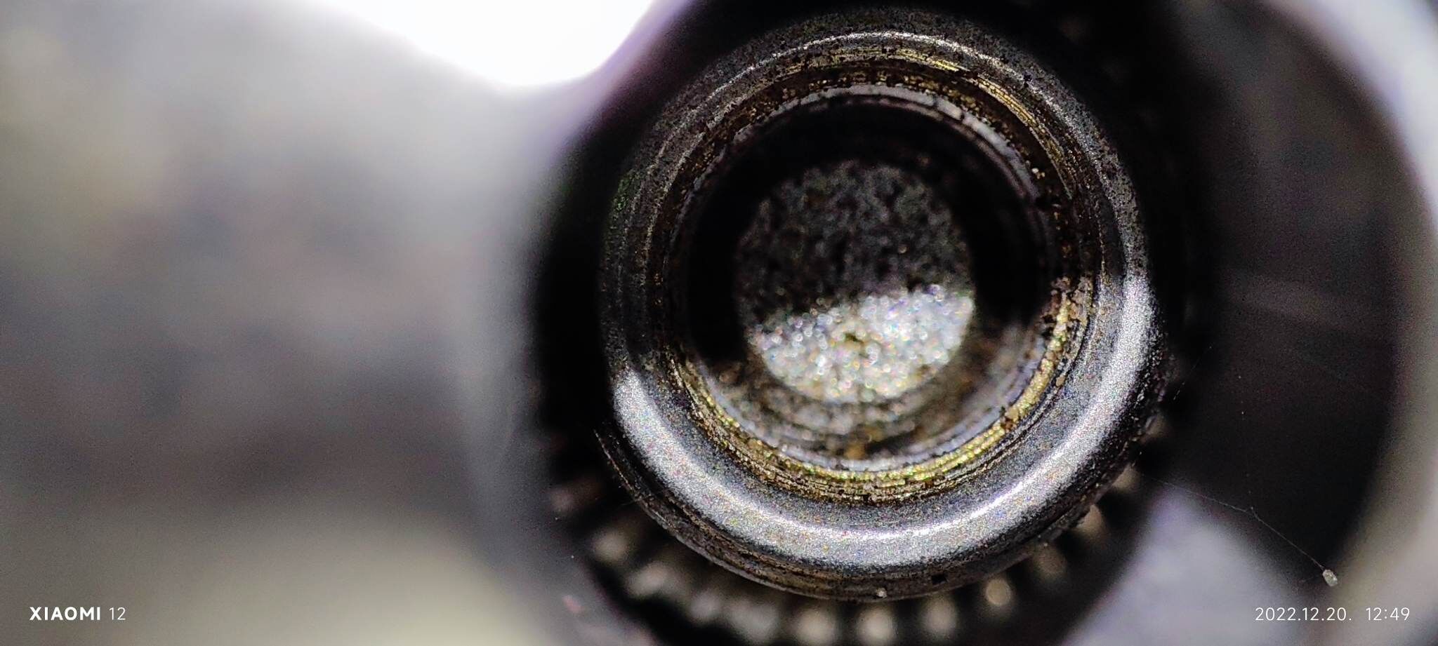

LOL, hát ezt nem tudom, hogy hozták össze, normál esetben az anyának kívül kellene lennie, egy teljesen átmenő csavaron.
Én elkezdeném kicsavarni óvatosan, hogy csak félig legyen a csavar az anyában. Majd a másik oldalról belecsavarnék egy csavart. Ekkor a meglévőt kicsavarod teljesen. Aztán ahelyett a csavar helyett beteszel egy hosszabbat, és megpróbálod kiütni a vázból.

Ezt hogy bírom vagy lehet megbontani anélkül hogy a csavar a vázban csörögjön?Vettem egy másik alupálcásat szettben ami az első keréknél mélyebbre nyúlik és van rajta spoiler is valamint nem csörög mert a hátsó csörög.No meg a dinamos vilagítást is leszerelem róla mert nincsen rá szükségem mivel akksis lámpát használok.
