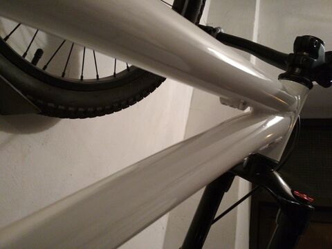

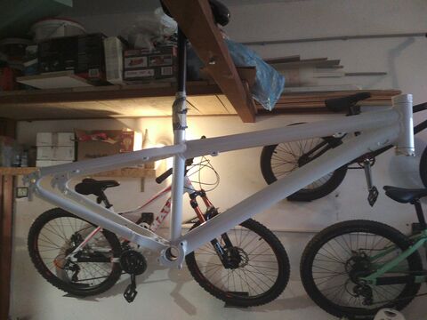

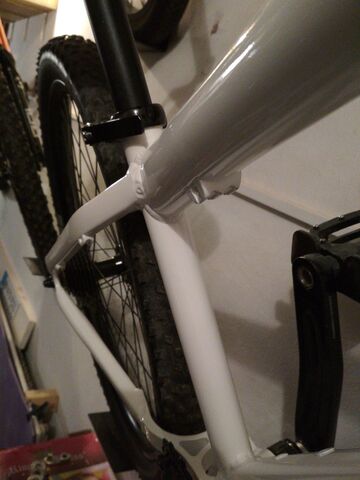

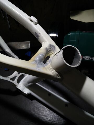

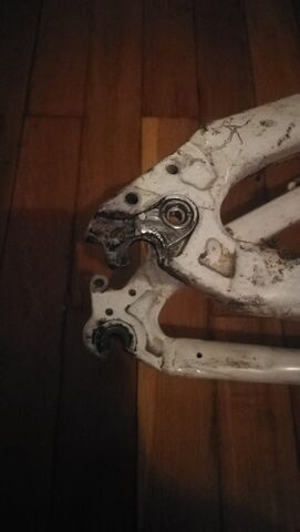

Update_3:

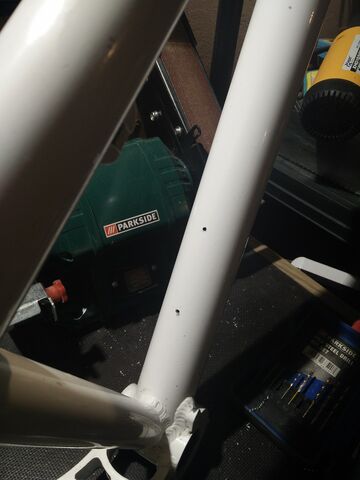

A váz: Csúszópapucsos hátsó villa nem igazán szerette a váltót. Erősebb terheléskor elmozdult a kerék. Nah meg meg kicsit robosztus is volt tőle a bicó. Gyorsan túladtam rajta. Olyat kerestem, ami nem csúszópapucsos.

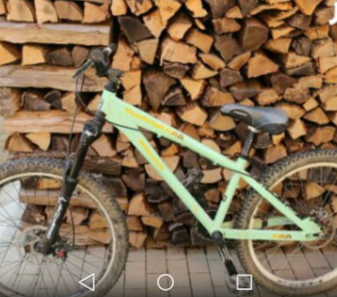

Majd megtaláltam ezt:Ugye milyen szép?
Engem azonnal megvett a forma. Kicsi pénzbe került csak, mivel senkinek nem kellett. Én megláttam benne a lehetőséget.
Jah, még egy apróság:

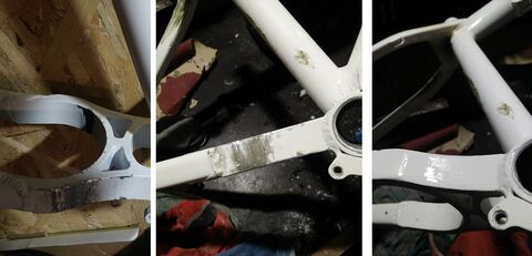

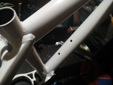

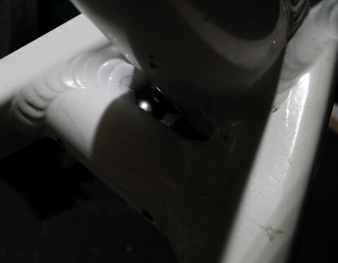

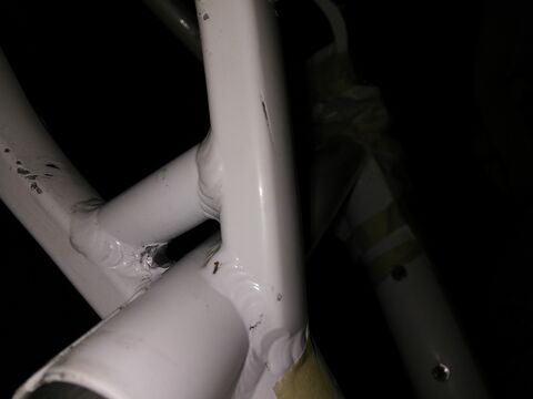

Repedt volt a váz:
Kihívás elfogadva.
A repedést kicsiszoltam, majd a cégemnél meghegesztettem. Uyge, hogy nem is olyan rossz!
Mivel a túrázásnak van egy másik fontos eleme: Időközben megszomjazik a néger. Tehát kell egy kulacsot tartó alkalmatosság. Ez nem volt ezen a vázon, így magam készítettem el. Simán csak akkus fúróval kifúrtam. Majd szegecsanyát egy csavarral és imbuszkulccsal belehúzattam.

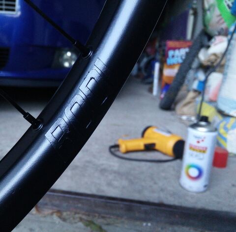

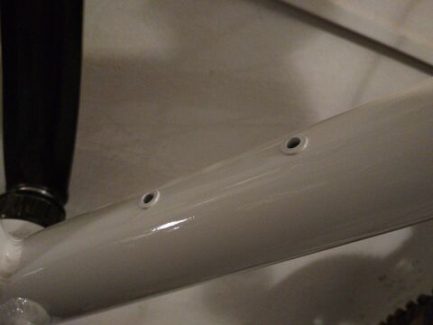

Legvégül következett a festés:
Tipp: karcokat horpadásokat Üvegszálas Kitt-el könnyedén el lehet tüntetni. Gyorsan szárad és könnyen csiszolható. Most dolgoztam először ilyennel, nagyon jó cucc.Jó példa erre a hajtás mögötti rész, ahol a lánc nem kémelte az alumínimot.
A festést magam oldottam meg a garázsban.
Akkor már csak egy lényeges elem maradt a jó túrázáshoz, aminek elengedhetetlen a jó működése: a teleszkóp
Ezzel fogom folytatni...
(Erre is lesz egy jó tippem) -

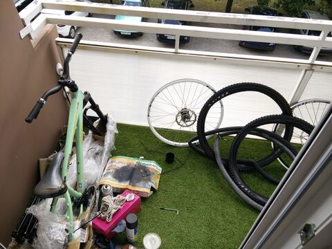

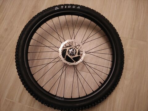

Update_2:
Nos, hogy megvolt a cél, a terepezés. Ez ugye magával vonzotta, hogy lehetnek lejtők és emelkedők. Tehát kellett egy váltó. Mivel még nem szereltem váltót, ezért nem tudtam mi fán terem az ilyesmi.
Amit tudtam és láttam a bicajon: hátul van 1 fogaskerék, elöl meg 2.
(A Rutkian (Truvativ) hajtáson elől 2 lánctányér van)Egyébként pár hétig ez a látvány fogadott az erkélyen:
Itt születtek az elméletek..
Mondom akkor lesz 2 sebességes. Lesz egy könnyű és egy nehéz fokozat. Meg is volt, hogy honnan lesz első váltóm: Hát persze, hogy a bevásárlós bicajról.
Hát igen... De akkor szembesültem vele, hogy ha elöl a kisebb fokozatra kapcsolom, akkor hosszabb lesz a lánc. xD
Akkor kellett volna egy láncfeszítő is, ami lényegében egy hátsó váltó... Szóval a 2 sebességes bicaj így sztornó lett.Így túrtam egy bontott hátsó kereket, 8 sorral. Meg rendeltem Ali-ról egy 8-as váltókapcsolót. A (bontott) hátsó váltót meg egy ismerősömtől kaptam.

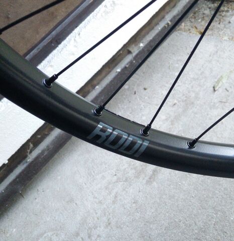

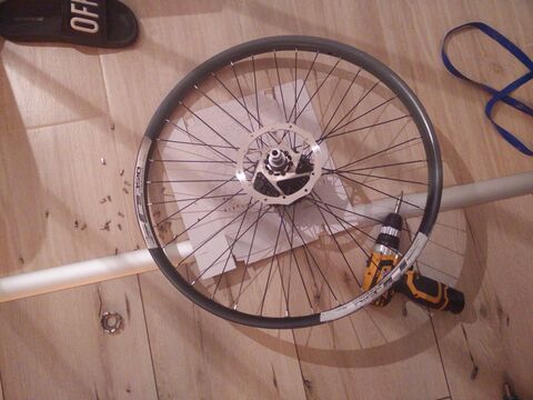

Újabb probléma. Már megvolt a Schwalbe Noby Nic gumi, de mivel tubeless gumi ezért nem ment rá a felnire. (Nem én voltam a béna, tényleg nem jó rá)

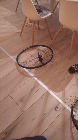

Akkor mondom: Uccu neki. pár kerékfűzős YouTube viedó alapján elég bátornak éreztem magam a feladathoz. Az 1 soros hátsó agy ki, a másik agy meg be:
Újabb tipp: Kerékfűzéshez hasznos az Akkus csavarbehajtó. Redukálja a fűzési időtA felnit beépítés előtt lecsiszoltam. A logó helyét alapoztam. (Rodi DH felni volt)
Elsőre sikerült. Aznap még volt benne 8-as. De a vázba beépítve ki tudtam centírozni.
Tipp: Ha a vázban van a kerék (gumi nélkül), akkor megpörgetve könnyen le lehet festeni.
És a kész kerék:

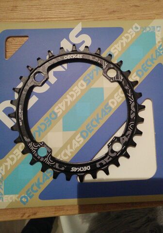

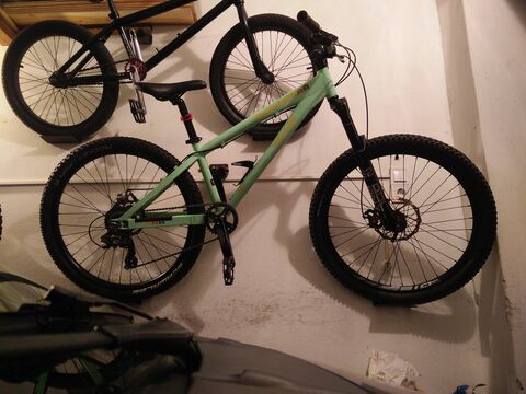

És felszerelve váltóstól: (A váltó beállításáról nem írnék. Rengeteg videó van róla. Nem nehéz beállítani.)
Ezen a fenti képen az is látható, hogy már nem a Truvativ 2 soros tányérja van elöl. Sajnos ha a könnyű fokozatra váltottam, akkor ledobta a láncot. Erre a Narrow-Wide nevezetű lánctányér a megoldás. A fogai hosszabbak a hagyományosnál és minden 2. fog szélesített a láncnak megfelelően.Ez is aliexpress-es. 2-3000 Ft. Ezt ajánlom másnak is. - Azóta egyszer sem dobta le a láncot
Viszont, ahogy a fenti képen látszik. olyan mintha egyben lenne a bringa, de korántsem volt kész. Újabb problémákba ütköztem a használat során. És leginkább a váz volt az oka.
Folyt. köv...

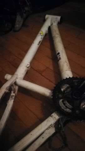

Update_1:
A történet 2-3 éve kezdődött. Akkor csak találomra vettem, egy szememnek tetsző bicajt. 40.000 ft-ot fizettem érte, bár elsőre látszott, hogy a teleszkóp komolyabb az átlagnál (nem krómozott a külseje). Ekkor csak annyi volt a cél, hogy a városban eltekeregjek vele, meg legyen egy kis csillapítása.
Íme az alap: (csak ez a kép maradt meg)
Amit tudni kell róla: Sok cucc rajta, ami fekete az Truvativ, a hajtás Single Speed-es. Van rajta első és hátsó tárcsafék, Marzocchi teleszkóp. Igazából látszott rajta, hogy foglalkozós de tette a dolgát.

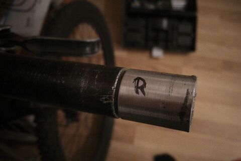

Amiket rögtön megcsináltam rajta:
Kormány elég keskeny volt: Ezért ütöttem bele egy csapot szélesítésnek:

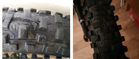

Meg ki volt szakadva a külső, amit megvarrtam:
Igazából a mai napig tart a varrás. De azért lecseréltem egy "új" használt gumira.Ennél a pontnál visszakanyarodnék az írásom elejére. Akinek SOS kell gumit javítani a varrás megoldás lehet.
Tehát nagyjából ez volt a gépezet első felállása, majd egy pár év elteltével bővült az igények listája: Kellett egy jól terepezhető (aszfaltra és betonra egyaránt alkalmas) bringa.

- Maximum1: Lehet odacsípődött a felni és a külső gumi közé..
Nekem többször is sikerült már ez a odacsípős
Pont ahogy mondtad, nem azonnal, csak később eresztett le.A vége az lett, h vettem széles gumileszedő szerszámot.
Felrakás előtt, és közben is ha kell; mosogatószeres-vizes ronggyal áttöröltem a külső gumi peremét, és a felniét.A legvégén, amikor már szerszámot kell használni, akkor érdemes még egyszer ellenőrizni a belső ne legyen útban, a szerszámmal föl lehet nyomni a helyére. A szokásos trükk segít; szelepet följebb nyomni, h a bumszlis része ne tartsa a helyén a külsőt, mert ilyenkor középre be kell nyomni a peremet.
Pumpálás előtt is jól benedvesítem a peremeknél, így elsőre a helyére szokott pattanni a külső.

Maximum1
Horvi #189923 üzenetére
Ez úgy hangzik mintha állt volna a bringa sokáig, teljesen leeresztett a gumi, majd amikor felfújtad odacsípődött a felni és a gumi közé a belső.
Ergó amikor veszit a nyomásból akkor csípi ki ezért volt az esemény másnap.
Ha a felni szalag lenne a rossz azt látnád mert kiszakadna a küllőknél, az meg azért van mert túl fújod.
A slime sem fog meg ekkora szakadást.
Conti belsők meg a legalja, hanyagold.Hasaggymeg
Ép felniszalag nem okozhat defektet, ott a gumival lehetett valami baj, hogy kihasadt. Szerintem nincs összefüggés sem a 2 defekt, sem a felniszalag csere és a defektek mostanáig tartó megszűnése között. Volt egy defekted valamiért, megjavítottad, ugyanakkor felniszalagot is cseréltél (meglehet nem is kellett volna), megszűnt a defekted amit a szalagcserének tulajdonítottál, most meg újra lett egy defekted és tévesen megint ugyanarra gyanaxol.

Horvi
Egy bosszantó defektproblémában kérném a segítségeteket. Történt ugyanis, hogy lenyomtam egy kb. 15-20km-es kört és nem volt semmi gond aztán otthon állt a bringa pár órát és mire visszanéztem rá már leeresztett az első teljesen.
Kiszedtem a belsőt és volt rajta egy kb 1 cm hosszú vágás viszont ami különös, hogy a felni felöli oldalon. Régebben is volt ilyen gond amikor ezt a felniszalagot használtam. Viszont azóta kicseréltem erre és a probléma azóta megszűnt. Egészen mostanáig.
Ma reggelre megint leeresztett ez a vacak. Próbából felfújtam de kb egy fél óra alatt megint leeresztett teljesen.Egy Rodi CC40 felniről van szó, conti belső, cst(622-28) külső, 6bar-ra szoktam fújni.
Van valami ötletetek, hogy mivel orvosolható a probléma? Másik felniszalag? Másik felni? Használjak valami defektgátló folyadékot?
Előre is köszi!

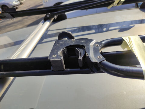

Milyen Thuled van most és milyen bringához kell? Árából ítélve gondolom tetőre.
balazs1022
Sziasztok! Valaki tudna valami bringaszallitot javasolni, illetve linkelni ami nagyjából masszív és fogja a bringát is? Sajnos ami nekünk van régi fekete Thule az csak régi vékony vázakhoz jó. Terepbringahoz nem. Max 15-20.000 Ft a keret/db.
Köszönöm!
