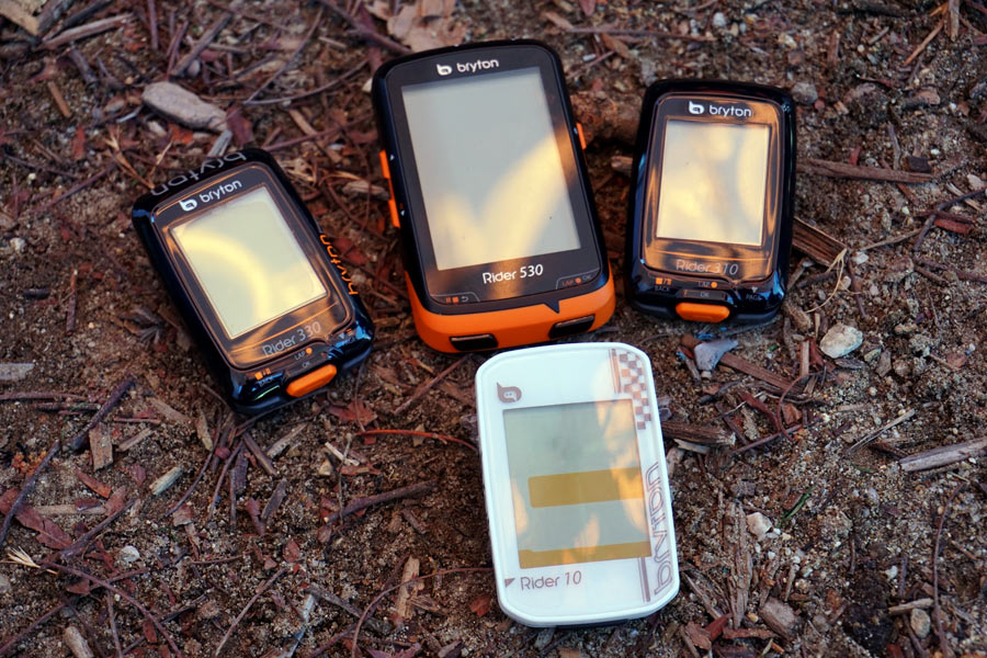

hegyimorc
Tufa_ #101921 üzenetére
"Szerintetek megeri a tobletet az 1000es..?"
Szerintem ezt nem így érdemes megközelíteni. Elég jelentős különbségek vannak az 520, 820 és 1000 között, de hiába tud az egyik többet mint a másik, ha az amiben több olyasmi amire semmi szükséged.
Nekem volt 1000, de most 820-at használok, mert az mindent tud amire szükségem van, de nem olyan baromi nagy mint az 1000. (520-at nem használtam, de az nem is kellene)
Szóval, szerintem ne az árát nézd, hanem azt, hogy mit vársz tőle és vedd azt amelyik azt tudja ami neked kell.
Tufa_
Nalam ugy alakult hogy a Bryton 310 megy vissza, sajnos itt Londonban nem eleg jo a GPS jel vele ugyhogy megprobalok egy Garmint (egy vivosportot hasznalok nonstop igy kenyelmesebb lesz egy appbol iranyitani mindent).
Jelen allas szerint az 1000es £280, az 520 £220 most(bar talan a kovetkezo par napban learrazzak kicsit, de nem hinnem hogy £180 ala menne). Szerintetek megeri a tobletet az 1000es..? A 820 nem lenyeges, annyi jelenleg mint az 1000es.. -

6030D
Használ valaki ilyen pulzusmérőt?
Esetleg valakinek eladó ANT+-os?
