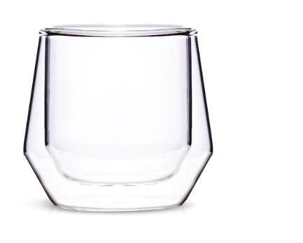

#9177
A Delonghi eszpresszós pohara 60ml. Ez amit beszúrtál elsőre nekem egy Hearth glass-nak tűnik. Nálam kiesik, nagyobb méret kell nekem de nem akarok fület rajta látni. A Kruve EQ vagy számomra értelmetlenül nagy.
Aliexpressen van az MHW-Bomber ami egy elég hasonló a Kruve propel-hez. -
kmarci25
Anubris
#9177
Van többfajta is. Itt is találsz, méretekre figyelj! Én ilyet rendeltem, teljesen jó minőség. És itt van az alis design is, bár most 10 dollárért nem is (annyira) drága.
Ezekbe mind belefér egy dupla, de más (tejszín, tej) már nem.

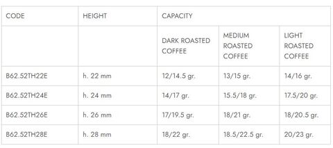

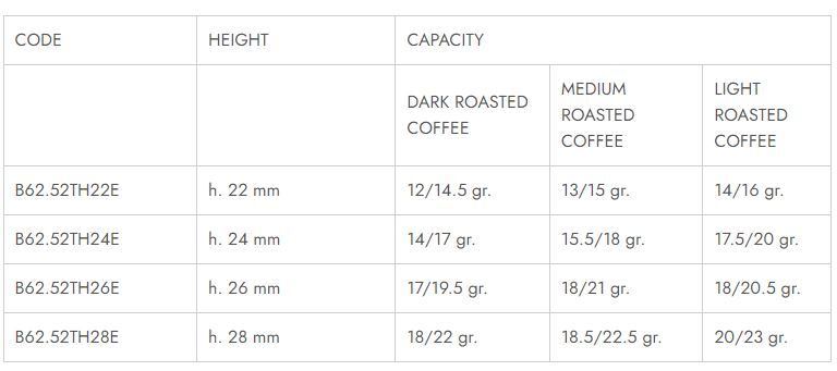

Anubris
#9128
"IMS 12-14g-os Delonghi 51mm Szűrőkosár"
a precíciós kosaraknál (pl.: IMS) a gyártó megadja a javasolt töltetet, ami elég jó kiindulási alap.
Ez a 14g IMS kb annyit tesz (tapasztalataim alapján), hogy sötétebb pörkölésű kávéval egyáltalán nem érdemes 14 fölé menni.
(pl. a 18g-os esetében a robusztás "Velencei gondolások" kávéra emlékeim szerint 16.5g az ajánlott mennyiség)De mint mindig, most is igaz hogy kávétól és géptől is függ az ideális mennyiség - világosabb pörkölés esetében általában 0.5-1g-mal túl is lehet tölteni.

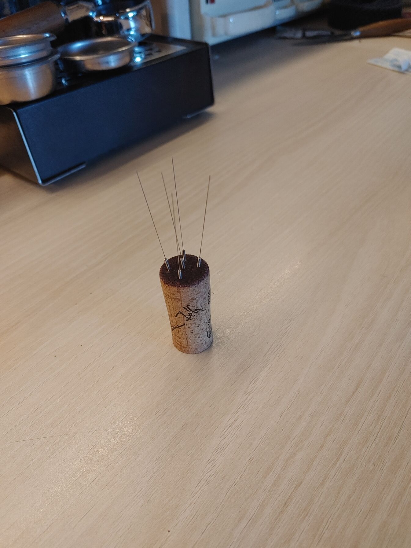

Disztribútor pénzkidobás, egy jó házi wdt-tool dugóból és 5-9db rugós végű .30-as akupunktúra tűből viszont igen hasznos.
Őrlő és mérleg erősen büdzséfüggő.
Kéziőrlő ár\értékben remek, cserébe tekerni kell. Mindjuk egy kingrinder k4,
meg egy kc200 mérleg -
