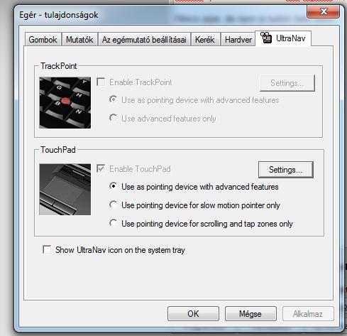

Ááá van egy problémám istennek se tudom megoldani.
Adott egy dell e520, felraktam leraktam feltettem letettem az ultranavot, de nem akar működni a trackpoint, sem az alatta lévő gombok..én meg annyira megszoktam a használatát, hogy nem tudok nélküle élni...Keresgéltem neten, sok embernek előfordul ez a probléma, de sajna megoldást nem találtam...
Valaki tudna segíteni?
Köszi előre is
