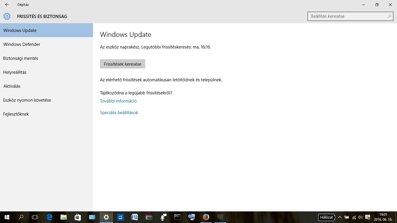

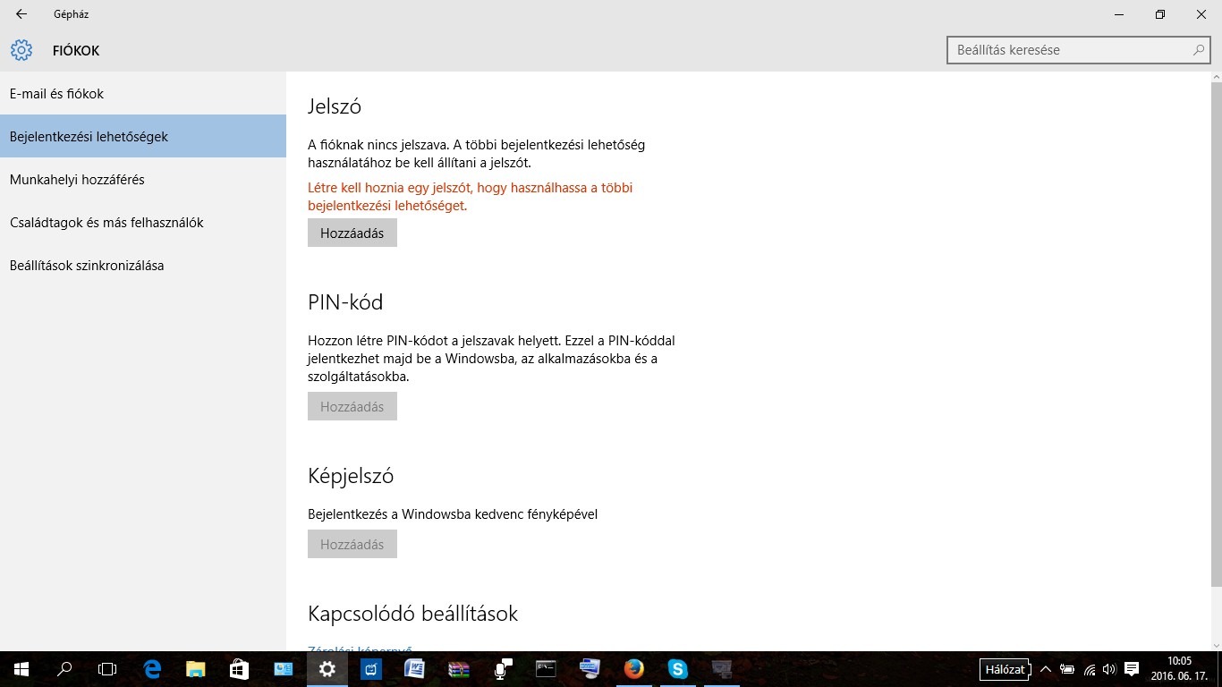

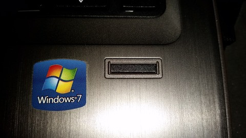

ló úr
6460B-nél win 10 alatt hogyan lehet az ujjlenyomat olvasót munkára bírni?
