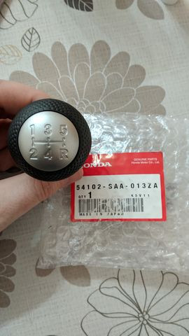

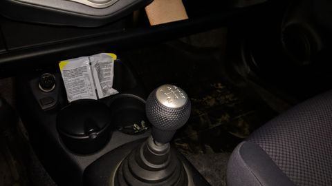

Sajnos Jazz-hez nem találtam short shiftert, pedig tök jó lenne az is. Viszont van sperr.(#57958) Qru: Ösztönöz, hogy minél gyorsabban válts.
(#57959) TaylorPro: Szóba jött ez a verzió is, de mivel rendelhető extra volt a fém gomb is, inkább azt választottam, mert szeretem, ha egy kicsit kitűnik a sok kommersz Jazz közül. Elég ritka dolog, pont, mint a könyöklő.
(#57963) hülyegyerek: Nem, mert ez 6 sebességes, nekem 5 kell.
Amúgy biztos, de mint írtam, egyik kínai sem néz ki pont úgy, mint a gyári, én meg ragaszkodom ehhez. -

Majd mérd le légyszi hogy hány gramm. Én is agyaltam az euro-r gombon, de ha jól tudom csak 150g.
Nekem van bent short shifter, úgy lenne a jó ha egy skunk2/blox (440g/450g) váltógomb szinte behúzná a fokozatba. Skunk2 volt a civic-ben (short shifterrel) imádtam.
A 2éves évfordulónkra nekem is kap majd valamilyen váltógombócot. -
tboldi
Qrva drága, de egyre jobban foglalkoztat a gondolat...
Sajnos nekem is kopásnak indult a festés a váltógomb tetején. Körbenéztem a kínai alternatívák között is, de egyik sem pont úgy néz ki, mint a gyári, én meg háklis vagyok erre.

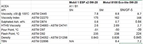

Az ESP-t abba érdemes tenni, amelyiknek nagyon érzékeny a részecskeszűrője vagy katalizátora. Persze lehet katalizátorvédelemre hivatkozva beletenni bármilyen katalizátorosba, de érdemes szétnézni, hogy hány olyan benzinmotor hiba/javítás van, ahol a motorolajra visszavezethető katalizátorhiba jött elő.
BlacKSouL
Hidegoldali viszkozitást is érdemes megnézni. Egyrészt.
Másrészt a Mobil1-ből én nem ragaszkodnék az ESP-hez, pláne ha valaki érzékeny a melegoldali viszkozitás értékre. A sima Advanced Fuel Economynak pl. 8,7 a 100 fokos, igaz nincs A1/B1-e, viszont ugyanúgy SN/GF5 mint pl. az Eco-Lite. -

Úgy tudom az Eneos minőségromlása mögött az áll, hogy már nem csak Japánban gyártják az olajaikat.
Amúgy leginkább hitvita szerintem. Bár a Castrol nem rossz olaj sőt... Kormiba 260+k km alatt csak az ment és még gyári a motor/turbó benne, pedig szegény kapja az ívet rendesen.

Motul 0W-20-asa nem egy új fejlesztés, nem különösen emelkedik ki semmivel.
Én ezt használom, meg vagyok vele elégedve: Castrol EDGE Professional H 0W-20 -

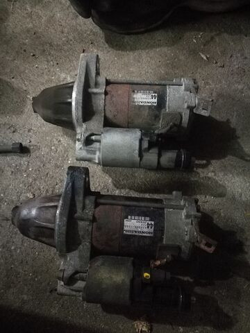

Épp tegnap cseréltük.
Ha nem nagy varázslat akkor megpróbálom szétszedni, kipucolni.
A Fer-Vill-nél úgy kezdték hogy 12k+áfa a munkadíj (gondolom egy órát fed le) és akkor még nem cseréltek semmilyen alkatrészt. Mondjuk ezért nem Bp-en újítottam fel a genereátort. (Szfehérvár, Evill).
Felső a régi, alsó a bontott.
Azt mondták a FL accordban Mitsuba önindító van, a nonFL-ben meg Denso, így kicsit meglepett hogy Denso jött ki. Mondjuk amúgy tökmindegy, mert a blokk ugyanaz. -

tboy93 #57900 üzenetére
1: nagy hiba. Csak a gyárival megegyező mehet vissza a szűkítő miatt. Kinyírod a szervoszivattyúdat.
2: minden 2001 utáni denso önindító bendix hibás lesz.
Hidegben, első indításnál kb 10 12 fok alatt nem húz vissza, mert tele van porral. Kiszed, megtakarít, zsíroz, ha kotyog, új csapágy.
Megállni nem fog. Nekem is csinálta ep3 civicemben.
Típushiba minden k20 k24hez, suzuki, mitsu, toyota stb. -
