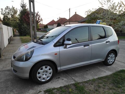

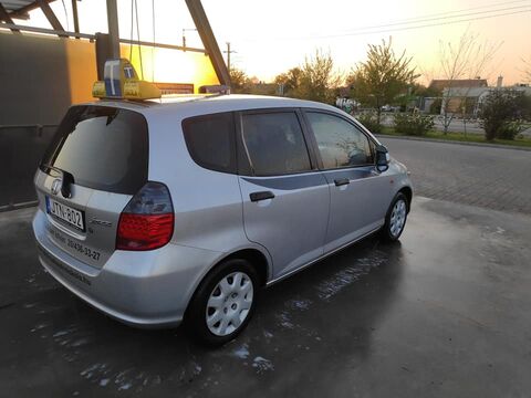

salieri. #59268 üzenetére
A Jazz ára magas, tartja az árát.
Ez sajnos ilyen. Cserébe tartós konstrukció.
Ha végig 5W-30-at kapott, akkor az teljesen jó és ideális a motornak. Ha nincs olajfogyasztása sem, akkor nem is értem a hezitálást.
Menj, nézd meg, ha tetszik, és jó az autó, meg kell venni. Szerintem ez egy jó vétel.
salieri.
Nah az olaj miatt elbizonytalanodtam egy kicsit.
A korához mérten pedig kicsit magas az ára.. -
tboldi #59266 üzenetére
Áh nekem már annál jobban zúg, illetve a váltótartóm is oda van, így átviszi a rezonanciát is kicsit, majd jövőhéten kicseréltetem.
Az az olaj engem is érdekel, de most van még 2 kanna Motulom, ezt elhasználom.
Majd a másik Jazzbe motorcsere után olyat veszek teszt jelleggel, már csak egy jó motort kéne találnom -
salieri.
Bocsánat,végig 5w30-as olajjal használták . Nem fogyaszt egy cl olajat sem a motor.
tboldi #59262 üzenetére
5W-40 miatt én nem aggódnék. Annak is annyiféle változata van, a lényeg, a Honda által előírt szabványt tudja.
A Jazz-nek itt ezen a éghajlaton teljesen frankó.
Én Motul X-cess-t teszek bele, megszűnt az olajfogyásom szinte... Előtte pedig volt 0W-20 is... Sajnos az max új korától jó neki ,de x kilométer után már nem.
@salieri: Nincs olyan Jazz, aminek ne lenne váltóhangja... Max az, amire most rakták fel a felújított váltót.
Én 160 ezer km-mel vettem, zúgó váltóval... 265 ezernél jár most, és zúg, most már kicsit talán jobban...

Az alábbi honda jazzt nézzük meg a hétvégén, mit gondoltok róla?
230 ezer km
2006-os
1.25 millió -
