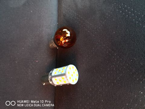

BlacKSouL
Könnyű és nehéz kérdés. A kézikönyv mind a 2009-2011, mind a MY14 modellek esetében 12V/8W izzót ír, ahogy nekem is a Civic. Ebből én nem tudtam meg eleget, így én is kivettem, megmértem az izzó hosszát, ami amúgy szofita, és a hossz alapján az jött ki, hogy ez a C5W típusú szofita. Ilyen méretű ledet kell keresni. Mivel ez megegyezik az enyémmel, én tudom ajánlani a korábbi linkelt Philipset.
Néhány másik gyártónál úgy láttam körsugázó jellegű a fényeloszlása a szofitáknak. Azonban ez az extreme ultinon egy egy vastag lapos négyzetes tokba van integrálva, alapvetően kb. 120-140°-ban egy irányba sugároz, viszont mivel nekem mind az első térképolvasók, mint a hátsó utastér foglalat fölfelé egyszerű műanyag, fény visszaverés céljából nem lett kialakítva, ezért itt a körsugárzó izzók vagy ledek sem érvényesülnek, mivel a 200-220°-ban felfelé szóródó fény csak a műanyag foglalatot világítja(melegíti) Tehát a linkelt Philips nálam tökéletes, és gyanítom a Jazznek is hasonló a kialakítás. Habár kicsit széles a tok, szélesebb, mint az izzó, ennek ellenére éppen elfér a helyén. Ezt azért érdemes rendelés előtt megnézni.
A színhőmérsékletes kép durván csalós, nem olyan kék ez a 4000K, valóságban fehér, bár ha nagyon vájtszemmel nézem, egy alig észrevehető lilás árnyalat van benne, főleg napsütésben nézve, de az inkább másnak lehet a következménye, nem a színhőmérsékletben való eltérés. 4000-nél magasabbat én sehova nem tennék, a 6000-ekkel ki lehet üldözni a világból. -

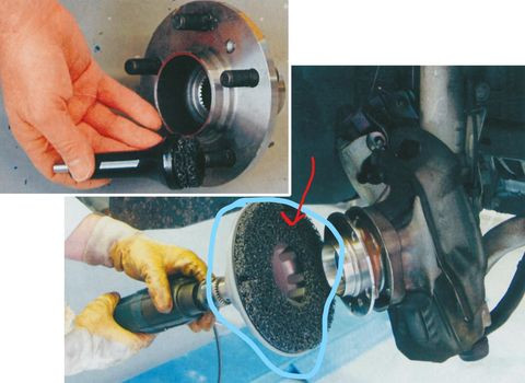

BlacKSouL
Röviden: igen
Hosszabban: most nincs akkora kapacitásom, de ha valaki visszakeresi mit írtam a fékek minimális karbantartásáról, tisztításáról, abban minden benne van ami itt előjöhet.
Annyi, hogy nagy tisztítást ezekkel a tárcsákkal nem csinálnék már, ha tervben van a tárcsa és/vagy betétcsere. Ha ugyanis a mostani "bekopott" állapot megváltozik amiatt, hogy eltűnnek a véletlenül előforduló felfekvések, eltorzulások, akkor az megváltoztatná a fékhatást, vibrációt okozhatna.Mindenképp érdemes szétszedni a nyerget, azaz a két mozgó felet a csap mentén széthúzni, a nyeregtestet rozsdátlanítani amennyire lehet, én megkentem hőálló ezüstfestékkel, 2-3 évig nagyon nem üti át a rozsda, de kissé védi a felületét, utána úgyis megkopik, újrarozsdál. (fújni nehéz, kupakba kell kifújni a sprayt, és onnan művészecsettel óvatosan ecsetelni a szükséges részeket)
A csapokat a gumiharanggal óvatosan széthúzni, csapot kihúzni megtisztítani, a gumit óvatosan lefejteni, kipucolni, illetve a betétvezető lemezeket az álló félből kipattintani, mivel korrózióálló acél, fémtisztára megpucolni (lapos csavarhúzó + réz drótkefe, esetleg a végén 800-as 1000-es csiszolópapír) a lemez fészkét kipucolni hasonlóan, festék száradás után a tiszta csapra felhúzni a gumiharangot, aminek a közepébe kevés hőálló pl. bronzos zsírt kensz, majd a csapot nagyon vékonyan szintén bezsírozva, a furatába betolni, megforgatni, és bepattintani a gumiharangot.
A betétvezetőket a betéttel érintkező oldalon szintén nagyon vékonyan hőálló zsírral meghúzni, betétek sarkait szintén, aztán így lehet majd összeszerelni. Vigyázni hogy a betétre és/vagy a tárcsára semmiképp ne jusson zsír vagy bármi kenőanyag. Ha igen, féktisztító a barátunk.
Tárcsánál a régit levenni, a kerékagyat alaposan ledrótkefézni. A képen látható alsó korong nem jó, nekünk tőcsavaros az agy(mint a felső kép), vagyis keresni kell pici keskeny befogható drótkorongot, és azzal alaposan megdolgozni a többnyire rozsdás mocskos felületet, egyenletesen simára, vagy akár közel fémtisztára(az úgyse nagyon megy majd). Jól rá lehet nyomni a drótkorongot, az agy elég kemény, a rozsda meg makacs. Ide a felfekvő felületre kenni nem szabad semmit, ha valaki a rozsda ellen mégis szeretne valamit, akkor műszerolaj rongyra, és lehelletvékonyan meg lehet vele törölni az agyat, de azzal számolni kell, hogy az esetleg jobban gyűjtheti majd a bejutó port. Mindenképp javasolt szerezni valahonnan indikátor órát, amivel a kerékagy tárcsán rá lehet mérni az oldalirányú ütésre. A tőcsavarok miatt elég kis hely van, jó sok csuklóval ellátott rögzítővel lehet jól belőni az óra pozícióját. Az oldalirányú ütése az agynak ha jól emlékszem valami 0,02 lehet, efölött már előidézhet némi vibrációt a féktárcsákon. Ha kérdéses a mérték, akkor felszerelés után a tárcsa peremén is meg lehet mérni az ütést, ha az is túl nagy, akkor az agy a ludas. Esetleges cserén érdemes lehet elgondolkodni, csonkállványostól egy első kerékagy lehet bontottan nagyjából 35-50.000 Ft. Nekem sikerült jobb állapotú (kisebb oldalütésű) bontott agyat kapnom, mint amilyen a többi 3 agyam ütése volt. Ehhez mázli is kell.Ennyit a kapacitásról

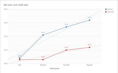

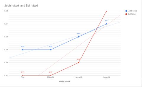

Elég gyengén állok fék dolgában.
4 tárcsából 3 rosszul van kopva.
Több internetes adat szerint is 0,025mm van megadva maximális eltérésnek.
Nekem ehhez képest van majdnem 0,3mm is, ami jó 12x eltérésSzóval nem elég, hogy az egyik hátsó lengéscsillapító olajos erre a tárcsák is rendes el vannak "görbülve".
Tavasszal lehet újra locsolni a pénzt a #szarjapánra. -

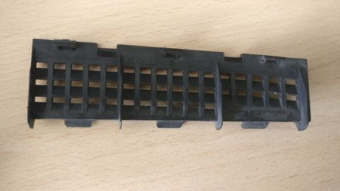

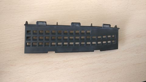

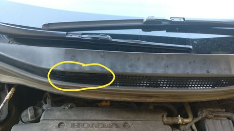

Carvus #56511 üzenetére
Szerintem -de csak tipp- a szélvédő alatti eresz egy darabja lesz.
UFO Civicen hasonló mögött lehetett megtekinteni a beütött alvázszámot.Ok, látom Neked is UFO Civic van. Nyisd fel a motorháztetőt és látni fogod, hogy hova kell visszailleszteni (ha szembe állsz a kocsival, akkor emlékeim szerint közép-bal tájékon lesz a "hiány"). -

Most volt műszakin a kocsi(ufó civic) és haza érve ezt találtam az ablaktörlő alatt (csodálkozom útközben nem esett le):
Ez vajon mi lehet? Megleszek nélküle vagy vissza kéne valahogy varázsolni?
Szerelő semmit se mondott mielőtt elhoztam..csak, hogy minden rendben..szerk: @yodamester10 bocsi nem válasz akart lenni!
