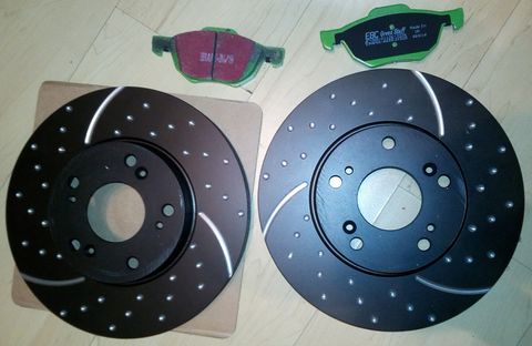

Az a furcsa helyzet volt nálam, hogy a gyári első betétek kb. 60-70%-osak maradtak 120ezer km után is, a hátsók mondjuk 20-30-ra koptak, ezért ilyen körülmények között számottevő fékpor egyáltalán nem volt. Sőt gyakorlatilag egyáltalán nem volt fékporos a felni. Hiszen nem is kopott a betét. Az Ebc-k ehhez képest látványosan porosabbak, de így igazi viszonyítási alapom nincs. Szerintem egyébként ránézésre nem sokkal porosabb, mint bármelyik másik utcai autóé. Legalábbis nekem úgy tűnik. Az első 1000-2000 km-en volt ez jellemzőbb, azóta alábbhagyott. De leglább kopik a betét, és minimálisan a tárcsa is. -
honda23
DeathAdder #48690 üzenetére
Zöld az kb gyári szint. De jobb a hőtűrése 650 fok.
Sárga az 900 fokot bír! Sokkal jobb!Viszont van egy új fejlesztés. Kék ndx. Az is jó állítólag.
Tárcsát kinyírja.
Tg vagy blade tárcsa.
A sárga még amellett abban is jobb, hogy ha mondjuk pályán kell fékezni erőset, aztán meg megint többször akár 0-ig, akkor a végén is ugyanúgy fog fogni, mint az első rálépésnél.
DeathAdder
EBC sárga mennyivel durvább mint a zöld?
Haverom vett sárgát, brutálisat fognak, de rettenetesen porol is.
Tárcsát nem akarok cserélni, mert semmi válla nincs. Betétet meg igazából nem tudom hogy kell-e cserélnem, de kicsit nyikorog a fék, és ez gondolom a betét miatt lehet..
Zöld kevésbé porol? és tényleg úgy fog mint egy jobb mezei fékbetét? mert a sárga amit tapasztaltam haver autóján az űberbrutál milyet fog a gyárihoz képest, pedig csak elöl cserélt és a tárcsa is maradt a régi

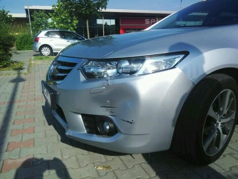

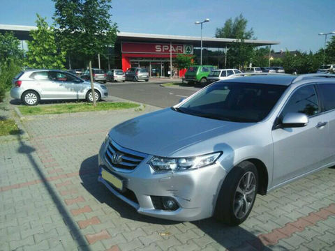

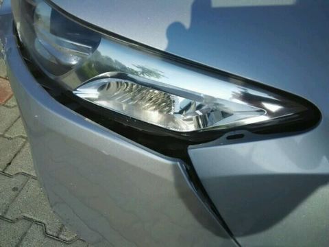

Szerkesztés miatt az eleje lemaradt:
Reggel a párom kivitte a leányzót az állomásra, mivel a vonata 5:30-kor indult Bp-re.
5:40-45 körül ért vissza a házunkhoz, de mivel a ház előtti parkoló tele volt, így a szemben levő Spar parkoló egy olyan részére parkolt le ahol, csak akkor állnak autók, ha a parkoló 80%-a már tele van. -
paler
Ma reggel ez a látvány fogadott bennünket.
-re.
5:40-45 körül ért vissza a házunkhoz, de mivel a ház előtti parkoló tele volt, így a szemben levő Spar parkoló egy olyan részére parkolt le ahol, csak akkor állnak autók, ha a parkoló 80%-a már tele van. Ez egy évben max.3x fordul elő. Nem akarta már a garázsba visszavinni az autót, mivel ma tervbe volt egy Szegedi út. Ő már nem is feküdt vissza, hanem a konyhába volt, és onnét úgy 15-20 percenként kinézet az autóra. 8 óra előtt pár perccel léptünk ki a házból és indultunk az autóhoz, mikor is mielőtt odaértünk volna feltűnt hogy oldalról (az autó bal hátsó fele felől közelítettük meg az autót) furcsán áll a lökhárító. Rögtön a verda elejéhez mentünk, és akkor ez a látvány fogadott bennünket.
Persze mondanom sem kell egyből elborult az agyam, a párom sem értette, hiszen alig 2 órát állt csak az autó itt, és ahogy korábban már írtam, folyamatosan figyelte autót hogy minden oké-e vele. Természetesen semmilyen üzenet, telefonszám nem volt az autón hagyva, illetve a közelben egyetlen autó sem parkolt (pont ez miatt parkolt erre a helyre). Miután kicsit lenyugodtam hívtam a 107-et, 5 percen belül ott is volt egy járőrautó a yardokkal. Kérték hogy meséljük el mi történt, majd körbejárták a parkolót hogy van-e valahol térfigyelő kamera, illetve és a Sparba is bementek de ott sem tudtak segíteni. Hát mondom ez fa…a, csináltam én is pár képet a sérülésről, hogy majd feldobom a Face-ra hátha valaki látta az esetet, és így sikerül talán kézre keríteni a tettest. Közbe vártuk a helyszínelős kollégát hogy megérkezzen, akkor már úgy 30-40perce voltak kint a rendőrei.
Eközben begurult a parkolóba egy régi Golf 1-sel egy 40-es hölgy, aki miután kiszállt közölte, úgy hiszi hogy ő csinálta ezt a kis kárt…. A rendőr is csak nézet, majd mondta hogy úgy néz ki mázlink van. A hölgy azt mondta hogy csak otthon vette észre hogy az autója bal eleje valamitől megsérült, és miután a férjével beszélt ő mondta neki hogy menjen vissza azokra a helyekre ahol ma reggel járt, hátha valakinek kárt okozott. Ez szép és jó is, de azt nem akarom elhinni hogy egy ilyen ütközést nem vette volna észre. Én inkább arra gondolok, hogy jól tudta hogy baj van, de hirtelen megijedt, bepánikolhatot majd körbenézet hogy látta-e valaki, és miután úgy mérte fel a helyzetet hogy nem láthatta senki, lelépet. Miután biztos távolságra került, felhívhatta a férjét, és elmondhatta neki hogy mi történt. Gondolom a férje viszont mondhatta neki, hogy inkább menjen vissza mert lehet hogy még is csak látta valaki a szitut, és akkor rosszabbul fog járni mivel cserbenhagyásnak fog minősülni az eset. Na mindegy is, az a lényeg hogy a hölgy elismerte a károkozást, így nem saját zsebből kell majd finanszírozni a javítást, ami a Honda szerviznél tett látogatásom után úgy néz ki hogy 250-500e Ft között lesz majd valahol. Attól függ hogy mik sérültek még a lökhárító alatt (lámpát biztos cserélni kell, mivel törtek a patentok).A szép még a mai napba, hogy Szegeden az Árkád parkolóba valakinek sikerült megint csak a névjegyét rajtahagynia a jobb oldali ajtónkon is, csak hogy ne legyen olyan egyoldalú a szitu.
Tehát nem sokáig tartott ki az új autóval az örömünk, két hét után úgy néz ki jár mellé egy kis üröm is. -

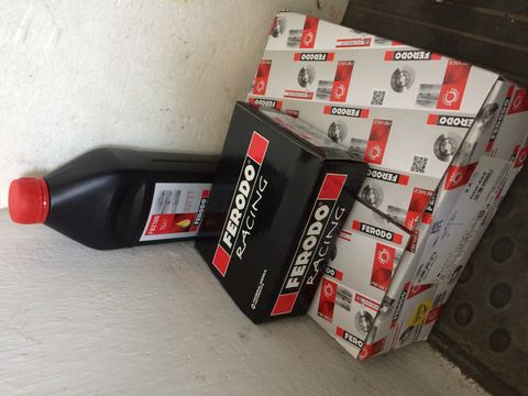

Nekem is be kell szereznem lassan elore egy komplett fek szettet....gyariba gondolkoztam, de bardinal tudnek joarasitva....miket erdemes nezni ami accordba jo, es forgalmazzak is ? Ebc van naluk ?

Én kb. 10 percig nézegettem hogy mit érdemes, de miután láttam, hogy a gyári hogy széthullott, és hogy a végén hogy fogott (mások szerint már sehogy), plusz tudtam, hogy néha bizony szét kell taposni a féket közúton is, és ha elég 1-1 ilyen alkalom hogy kiüvegesedjen, akkor viszont legyen a legdurvább. Pont. Utána már csak az izgatott, hogy vajon mennyire lesz hőmérsékletfüggő, és hidegen milyen, de így utólag kár volt aggódni, a sárga még hidegen is bőven jobb, mint a gyári. Árban meg már annyira mindegy volt, hogy úgy döntöttem fékből sosem elég.
Nem is igazán értem hogy gyárilag miért nem minden autó a legdurvább fékbetétekkel jön ki, illetve értem az üzleti szempontokat, de ez szerintem egy olyan dolog, hogy miért ne fogjon a lehető legagreszívebben egy betét, ha egyszer hidegen nem rosszabb, és az első lenyomástól kezdve máris forrósodik, ahol meg a kisebb teljesítményűek kezdenek elfogyni. Vagyis ha minimális az érkülönbség, akkor miért ne venném a legdurvábbat? Azt megérti az ember, ha motorból nem a legerősebbet veszi valaki, mert nem annyira gyorsulni nem veszélyes, de nem eléggé lassulni, az szerintem minden szempontot felülír. -
z123456789
Bandi18 #48628 üzenetére
(#48630) BlacKSouL
Huh, veled nem vitatkozom.Ilyen nőiesen annyit mondok csak a döntésem indoklására, hogy "CSAK".
Vívódtam egyébként, hogy különbözőt teszek előre/hátra, esetleg még az NDX is tervben volt, de a kereskedővel végül arra jutottunk, hogy elég lesz a zöld. Eddig sok mindenben hallgattam rá, szinte mindig bejött a tanácsa. Én meg úgy vagyok vele, hogy a jó kereskedő, nem ajánl szart, mert különben nem megyek vissza hozzá.

2 napja rakattam fel én is a greent előre hátra plusz sima tárcsa előre, nem volt szopás az agyra akart kicsit nehezebben felmeni de Imi megoldotta ezt is plusz a betéten kellett kicsit reszelni hogy könnyen mozogjon a helyeén de ennyi volt.
Most kezd bekopni, az első 3km-en olyan hangja van mintha fordítva lenne berakva a betét (fém a fémen sürlódó hang) szóval ne kapj frászt
Annyi a lényeg hogy ahogy a gyártó is ajánlja az első 2-300km-en kíméletesen fékezz (városi 2-300km) mert kisebb a fékerő és össze kell kopnia a betétnek és a tárcsának és vigyázni kell nehogy beégesd a betétet.
Nekem már 40km van bennünk de már most jobban fog mint a gyári

Frászt, bőven jó a green utcára. EQ-nak az IS200-on az van és még egyszer sem tudta elforralni a féket pedig ő azért adja neki időnként.

Igazából ahogy ott is írtam, kipróbálom a zöldet, aztán meglátjuk.
Sokan a sárgát ajánlották minimumnak, innen is, de szerintem a sima 2.0-hoz ez is sok lesz. Nem szöktam vörsönyözni' -
Qru
MODERÁTOR
z123456789 #48618 üzenetére
Greenstuff és TG tárcsa?! Ez aztán a finomság!
