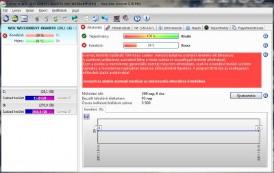

fps8
Elindítottam a jó öreg Active@ Partiton Magic barátunkat, és úgy meglepett mint még semmi
2%-nál jár, és már több mint 300 bad sectort talált
Jelzem 4 napja még makulátlanul, 100%-os hibamentességgel működött a hdd!!! -

fps8
Ami elkeserítő, hogy a sentinel egyre furább adatokat ír ki róla! Tegnap előtt még 100%-os volt a kondíciója, tegnap 50% (a képen is jól látszik) ma meg már 27%-ot írt ki
Lehet hogy le kéne húznom mielőtt teljesen tönkremegy??? -

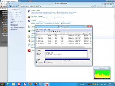

GrooveHero
Tegnap raktam win7-et, eddig xp-t használtam egy hónapig, azelőtt szintén Win7-et
Tegnap este az 1 terás samu vinyóm mégtökéletesen üzemelt, ma win7 telepítés után nétem, és azt írja ki, hogy E:\ nem érhető el. A fájl vagy a könyvtár sérült, vagy nem olvasható.
A vinyó ki sem lett véve a gépből, nem hinném, hogy vmi baja lett. Igazából nagyon emélem, hogy még menthető, mert 900 giga adatom volt rajta.
Tud vki ez ügyben segíteni?
Előre is köszi.
