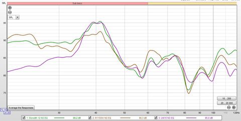

Melorin
A kisszekrények nem kellenek oda, csak azért vannak mert nélkülük alacsonyan lennének a frontok. Én a sub tetejére tenném legszívesebben az egyiket. De ha a sub középen lehet akusztikai szempontból, akkor jó helyen vannak azok is.
A 12" monolith-val az a baj, hogy 60cm mély, így még ha a falnak is tolnám, kilógna az eleje a szoba közepéigNa jó, nem a szoba közepéig, csak a 2 fekete "sziromig" ami a képen is látható. Az meg hogy néz már ki?!

VoidXs
Ez nem az ülőhelyről szól, hanem a két hangszóró interferenciájáról. Ha megnézed a Cavern eredményeket, nem épp a valóságot írja, hanem pár centis különbséget, mert keres két olyan értéket, ahol a frontfal nem rontja el a képet. Itt már ez a 3 mm annyit számít, hogy van-e torzítás vagy nincs, amit már bőven hallani. Próbáld meg egy beállítás után átírni a minimummal bármelyik késleltetést, nagy változás lesz.

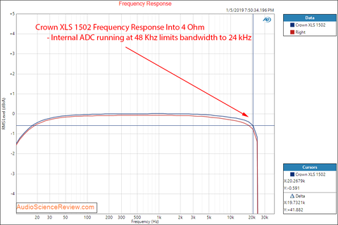

denesdr
Az XLS-en valóban nem lehet 30Hz alatti szűrést beállitani, de ettől még rakhattak a gyári FW-be ez alatti szűrést.
Az XTi-re +0/-1dB 20Hz-20kHz a gyári adat, hogyha 20Hz lenne a vágási pont, akkor minimum -3dB kellene hogy legyen 20Hz-nél, különben nem 20Hz a vágás, hanem az alatti, ahol a -3dB pont van.
