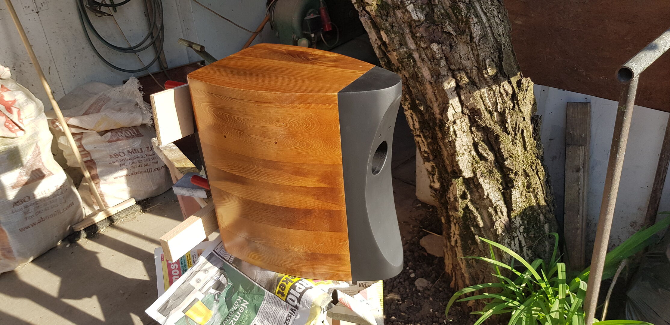

50mm a kivágás. Megnézem, mi lesz jó hozzá.
Milyen szép doboz.
Így a dobozra ránézve, a hagyományos peremes reflexcsövek, amiket nézegettetek, nem is lennénk jók, a hátlap nem sík, nem illeszkedne a felülethez egyik sem. Csak 50mm-es PVC csőből lehet becsiszolni oda valamit.

Szerk.: Közben látom, tényleg szép az a doboz, a jelek szerint a reflexcső átmérője ezzel már adott, az az 50mm kb. optimális a várható levegőmennyiséghez. Ha meg ráhagyod másra, akkor úgyis mindegy, amit írtam neked, de a helyedben megtartanék magamnak bizonyos döntési lehetőségeket a fentiek szerint. A jelen esetben a lényeg, hogy shalafi kiméri a konkrét hangszórópéldányokat, és akkor esetleg pontosabbak lesznek a számolás betáplált paraméterei, mint a hangszórók "átlagolt", esetleg "szépített" gyári adatai alapján.

Hozzáteszem, abba az ívelt hátlapba se PVC csőből csiszolnék be valamit, hanem alkalmas alakú reflexcsőből csiszolnék bele valamit. Ugyanis a PVC csőnek eleve párhuzamosak a "falai", ami nem optimális reflexcsőnek. Optimális, ha a reflexcső enyhén tölcséres, kifelé tágulva. Mondjuk, ha a kijáratánál 50mm a keresztmetszete, akkor a bejáratánál legyen kb. 40-45 mm a hosszától és a hangolásától függően. Nem feltétlenül kardinális kérdés, de számít valamennyit. Merevségben is számít és áramlástanilag is számít. Meg az is, hogy a bejárat és kijárat is ívesen kitölcséresedő legyen - szintén áramlástanilag fontos.
Azt is hozzáteszem, hogy lehet oda peremes, kitölcséresedő reflexcsövet tenni, és a fenti szempontok miatt érdemes is, legfeljebb nem lesz olyan szép, mint a belülre belecsiszolt. (Nézd meg, a Cremonába is úgy van belecsiszolva a cső, hogy a doboztest képez egy kis íves kitölcséresedést.) -

Az 50mm-es átmérőt én ajánlottam.

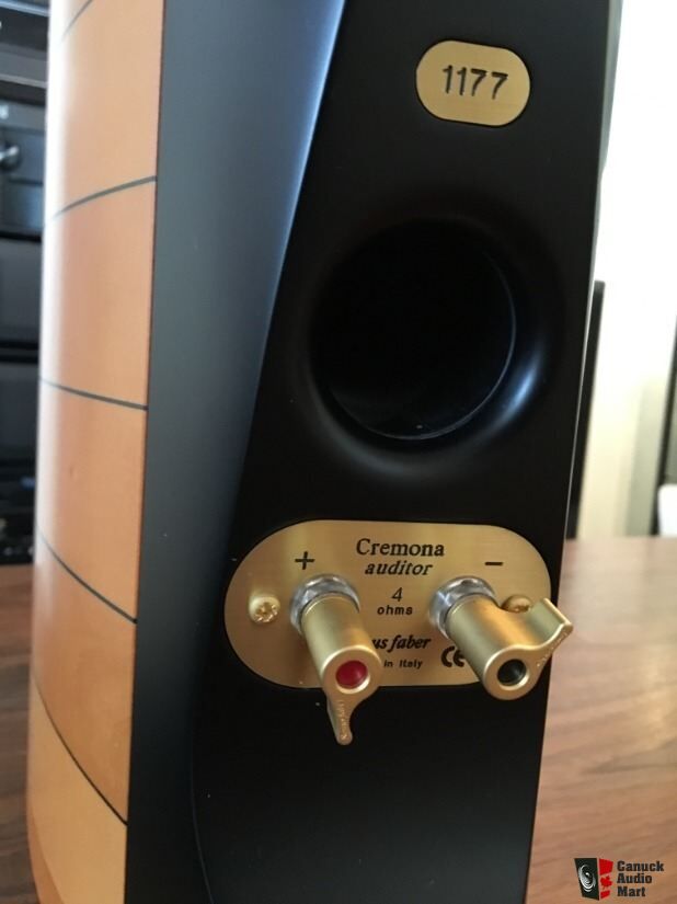

Ez a másolat doboz, az eredeti Cremona kialakításával nem összehasonlítható. Nézd meg jobban. Ott a reflexnyílás közelében nem ennyire ívelt a hátlap, hanem szinte sík. És a csővég, egy utólag felrakott műanyag panelből van kialakítva, belecsiszolt csőről szó nincs. Itt erre viszont nincs lehetőség.

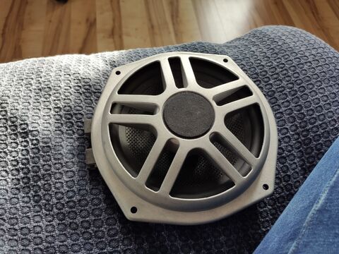

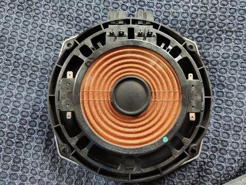

Mélyláda (autóba) építésén gondolkodok.
Olyan gondom van,hogy adott 2db Ferrari F458 ITALIA mély,de semmilyen adatot nem találok róla,így meg azért gondolom macerás lenne találomra gyártatni hozzá ládát.
Szerintetek megoldható lenne,vagy kevés esély van arra,hogy normális hangot kihozzak belőle?
Nagy láda nagy eséllyel nem kéne hozzá,hiszen ajtóba való eredetileg.
Nem autóbontó mélyeket akarok,csak kicsit megtámogatni a gyári szettet,arra alapvetően biztos alkalmas lenne,főleg ha mind2 egy ládába kerülne.[ Szerkesztve ]

Meg kell mérni a T-S paramétereket, és utána kiderül, hogy mire, milyen dobozban lehet jó.
A következő két linken minden lényeges dolog le van írva, ami ehhez kell. Az egész impedanciaméréssel kezdődik: [link] aztán a program kiszámolja neked a megfelelő mérésekből a T-S paramétereket: [link]
Ha szükséged lenne még segítségre, kérdezz nyugodtan.[ Szerkesztve ]

válasz shalafi66 #31381 üzenetére
Huhh ez nem lesz akkor annyira egyszerű.
Valahonnan kell egy usb-s hangkártyát kölcsönkérni,mert laptopom van,azon meg nincs külön bemenet,csak kombójack csati.
Na meg ellenállás sincs itthon.
Köszi az infókat,ha elakadok majd írok még.Viszont!Duplatekercses a hangszóró (ha jól látom és gondolom).Ezt hogyan kéne mérni?Mert bekötéstől függően változtatható az impendenciája ha jól tudom.
Elég jó kis ládát tudnék venni ezeknek az árából,ebayen ledöbbentem mennyibe kerül a bontottnak darabja.
Ez meg 0 km-es (gyárból hozták nekem "örökbefogadásra" ),de ezt eladni nem lenne egyszerű...#Honda Hornet 600 CB600FA PC41 (Eladó!) #Ford Focus Mk3#

Rendben. Nem bonyolult dolog. Igazából ez mindennek az alapja, mélytartományban.
A duplacsévés hangszórót is ugyanúgy kell mérni, csak a lényeg, hogy mindkét lengőcséve rész működjön, tehát vagy sorosan, vagy párhuzamosan kell kapcsolni. Általában a nagyobb impedanciaértékek és különbségek jobban mérhetők, szóval, inkább sorosan érdemes kapcsolni a kivezetéseket.
Általában az ilyen, speciálisan gyári helyekre, konkrét autótípusokhoz készült hangszórók drágák tudnak lenni, mivel nem, vagy csak nehezen pótolhatók. Egyébként annyira nem jó és különleges, csak ritka. Fehérváron gyártottak ilyesmiket a H-nál. Eladni te is el tudod ebay-en. Lehet, hogy jobban megérné, hacsak nem akarod mindenáron felhasználni.
Egyébként, az ajtókba szánt hangszórók többnyire freeair paraméterekkel készülnek, és pont ezeknek kellene a legnagyobb doboz, vagy végtelen falba/lapba építés, hogy jól szóljanak.

válasz shalafi66 #31384 üzenetére
Mindenáron nem akarnám felhasználni,csak eszembe jutott ha már megvannak.Szarul nem szólhat gondolom,azért egy ferrariban az alap hangcucc is jobb mint az átlag.
Meglátjuk mi lesz vele.
Egyszerűbb lenne egy Alpine aktív ládát venni és bekábelezni az autót az tény,lehet még itthon is elvinnék nyomott áron.

válasz shalafi66 #31390 üzenetére
Mivel ez nem egy hatalmas teljesítményű cucc,így egy Alpine BBX-T600 kiszolgálná nagy eséllyel,vagy egy BBT-X1200 és akkor az első szett is rá lenne kötve (azt cserélem hamarosan valami 20-30 közötti komponens szettre,nagy eséllyel az is Alpine lesz).
shalafi66
A hangszóró elektromos terhelhetősége 40-50W körüli, szóval biztosan. A mechanikai terhelhetőség a doboztól függ majd.
Ezek az autós márkák, Alpine, Hertz, Audison, stb. nem túl kifinomult hangszórókat árulnak. Ugye alapból nem hangszórógyártók, csak árulnak azt is.
12" 180/280W 8Ω PA hangszóró 98dB@1W https://hangszoro.net/FSL1220 Vifa DX25TG magashangszóró készletről https://hangszoro.net/DX25
Sys85
válasz shalafi66 #31392 üzenetére
Itt most nem is az audiofil élmény (autóa szinten) létrehozása a lényeg,ahhoz nagyon durván zsebbe kell nyúlni.
Jobbára Youtube Music-ról BT-n szól a zene,szóval a nagy minőség már itt el is hasalna még akkor is,ha komolyabb szettet építenék be,meg hát autóban a menetzaj mellett a kifinomultság eleve esélytelen lenne.Kivéve ha agyonszigetelném mindenhol egy vagyonért.
A gyári rendszert akarom csak kicsit jobbá tenni,arra meg ezek is megfelelnek,mert a gyári alap Ford Focus Mk3 rendszernél mérföldekkel jobban szól egy olcsóbb aftermarket rendszer is.Ha egy kisebb vagyont akarnék audió cuccokra szánni,azt biztos nem autóhifire költeném,hanem a lakásba vennék egy komoly sztereó rendszert.
shalafi66
Nem biztos, hogy így van ez, általában nem a pénzen múlik, hanem a jó választásokon, korrekt méréseken, beállításon, hozzáértésen, stb.
Például, ha mélyhangszóró, ez a Peerless [link] körülbelül kétszer akkora terhelhetőségű, mint a lapos Harman, és jóval alacsonyabb alsó határfrekvenciát lehet elérni vele, kisebb dobozban. Árban meg alsó-középkategória.
shalafi66
Mélyhangszórónak biztosan jó, kivételesen nagy a lengőcséve, a lineáris tartomány, és így ránézésre, a T-S arány alapján 15-20 literes dobozban is 30Hz körüli az alsó határfrekvencia (pontos értékhez utána kellene számolni, ellenőrizni, modellezni).
Mekkora térfogatot tudnál rászánni?

shalafi66
Akkor lehet, hogy nincs értelme kis hangszóróval vesződni. Azt hittem, direkt valami kisebb dobozt akarsz.
20 literben 35-38Hz-es hangolással, 33-35Hz az alsó határfrekvencia, kitérésben nagyjából 150W-ig +-8-9mm-en belül marad, 30Hz fölött nézve.
