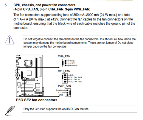

Az aljzat 1A-al biztosan terhelhető terhelhető. 3 ventit nyugodtan köthetsz egyre, de szerintem elég ha a két egyformát kötöd a vezérelhető aljzatra egy ilyen elosztóval, és ha megálmodod az előlapi ventilátor rögzítését, az mehetne fix fordulaton a PWR_fan aljzatról akár maxon, de ahogy írtam egy fesz csökkentővel 7V-ra szabályozva alacsonyabb fix fordulaton is.
Az általad linkelt elosztónak az az előnye, hogy teljesen tehermentesíti az alaplapi aljzatot, így azon keresztül csak a vezérlés megy.
A vezérlést megoldhatod a BIOS-ban, vagy operációs rendszertől függően a lapodhoz tartozó AISuite programmal is ha ha ad rá lehetőséget. Esetleg a Speedfan programmal, de ezt végképp nem ismerem.
3 ágú elosztót 3 pinesben valóban nem nagyon találni az itthoni boltokban, de teljesen jó a 4 pines is, mert arra sem lehet rosszul rádugni csak kimarad egy-egy szál csatlakozónként.
Nem kell megijedni az elosztóknál mert mindegyiknek csak egy ágában van meg az összes szál, pont azért hogy csak egy ventilátor tudjon visszajelzést küldeni a szabályzáshoz. -

Akkor arra az egy Chassis konnektorra mehetne mind a 3 venti és ezt biztos bírni fogja az alaplap (lehet, hogy egy 12V-os 14cm-est tesztek rá pluszban)? És akkor elvileg ezeknek a sebességét egy szabályozó programmal lehetne vezérelni? A gond, hogy sehol sem találok 1->to 3 csatis Y elosztót.
És akkor ha ez az leső kombináció valamiért mégse lenne jó, akkor az a Power Fan konnektor biztos jó lesz egy 12V-os ventinek? Ezek szerint igen, itt is azt írják, amit te. De szeretnék biztosra menni, mert nem akarom megsütni az alaplapot ilyesmi miatt.

A molex átalakítónak 5, és 12V-os ágai vannak. Ha a 12-es ágra kötsz akkor maxon forog, de ha az ötösre akkor az ennek a feszültségnek megfelelő fordulatszámon. Persze arra figyelni kell, hogy a ventilátor induló feszültsége alacsonyabb legyen mint az 5V, mert ha magasabb akkor nem fog menni.
A Cha_fan aljzatod feszültség alapon vezérelhető, de a PWR_fan aljzat fix 12V-ot ad le.
Esetleg használhatnál Y elosztót. Nem muszáj azonos típus illetve ha az előlapra kerülő ventit alacsonyabb fordulaton szeretnéd üzemeltetni, akkor használhatsz hozzá egy feszültség csökkentő adaptert ami 7V-ot csinál. Ezen a feszültségen biztos hogy elindulnak a 3 pines ventilátorok. -

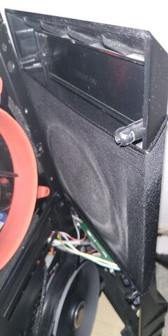

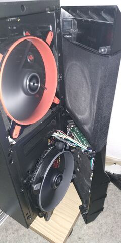

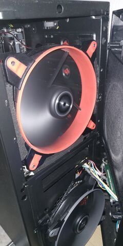

Nálam előre menne a porszűrő, közvetlen mögé a venti és a háta mögé az SSD. Ha meg akarom ezt egy sima "sines" megoldással bővíthetem egy 3.5"-os HDD-nek is a felette lévő slot-ba (hacsak nem foglal túl sok helyet el a venti mélységben). A kereten még gondolkodok mi legyen, ilyen kis műanyag "izéim" biztos nincsenek, de karton és hungarocell csomagolóanyag az talán akad ami elég lesz méretben. Csak akkor nagyon passzintosnak kell lennie, hogy bele is férjen a keretbe és ne is legyen laza, mert ki/bevehetőre akarom a filer miatt, tehát a házra ragasztani semmiképp nem fogom. Szóval még emésztenem kell a dolgot... (Hacsak elő nem áll valaki valami más, olcsó, de jó megoldással rá addig). És köszi.

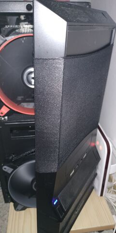

Nem a hatuljan volt , kb kozepre raktam,de elore is lehet tolni teljesen.
Itt talan jobban latszik nalam hogy volt :

Van még képed erről? Ezt a "hungarocell/karton"-os megoldást nem nagyon értem (egyelőre). Meg ha jól látom és értem, akkor neked a keret hátulján volt a venti, amit én előre képzeltem el, úgy mint a linkelt megoldásokon is van (így a keretben lévő meghajtókat is hűtené kintről befelé.)
En tuti nem koltenek arra a osregi gephazra .
A legegyszerubb /olcsobb megoldas kiveszed az 5,25 takarolemezeket , vagsz egy oda passzolo teglalapot vmi kemeny kartonbol /hungarocelbol. Es ragasztasz az elejere valami porszurot pl szivacs/ harisnya . Ventit lehet moge rakni pl kabelkotegelovel.Nalam is volt ugy regebben : [kép]
Az SSD ket meg csak bedobalod oda ,nem kell nekik semmi rogzites. -

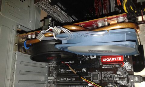

Másik kérdésem az lenne, hogy több videóban láttam, amint a vga leharcolt ventillátorát ház hűtő ventilátorokra cserélték. Nekem lenne egy low profil 750ti- om és egy feles 70mm-es processzor hűtőm. Ha azt ráaplikálnám a kártya hűtőbordájára és rákötnám az alaplap Sys_fun csatlakozójára az úgy működhet rendesen kártya hűtésként.
