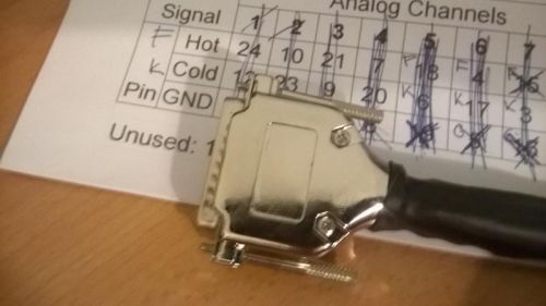

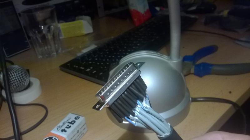

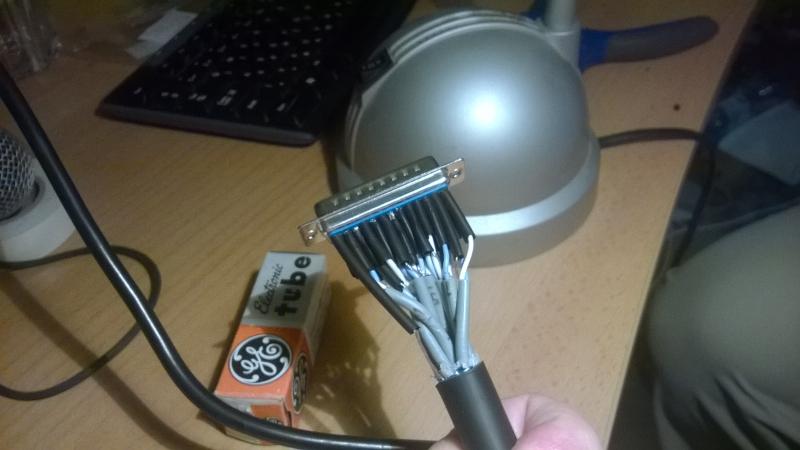

Elkészült a Sommer Mistral kábelem:
Tapasztalatok
Szerelhetőség:
A legbelső szigetelés nagyon érzékeny, a középső köpeny eltávolításakor könnyen megsérül, nagyon óvatosan kell kezelni. Amúgy könnyen, gyorsan szerelhető a fóliaszigetelés miatt.
Fizikai tulajdonságok:
Nagyon merev és nehéz kábel, a Mogaminál sokkal merevebb. Mivel egyszerre merev és nehéz, ezért a DB25-ből merőlegesen hosszan kiáll, a nagy erőkarral és nagy tömeg miatt nagy nyomatékkal forgatja ki a helyéből a konverter csatlakozóját, és ez nem tetszik benne. Amennyire tudtam meggyötörtem, hogy minél rövidebb szakaszon forduljon lefelé, hogy ne feszítsen annyira, de még így is sokkal jobban feszít, mint a Mogami a saját esésével.
Hangja: Kicsit keményebb, mint a Mogami, ami az abszolút (talán túlságosan is) puha hangzást képviseli. Azt mondhatom, hogy ez valahol egy optimális félúton van a Klotz fémessége és a Mogami puhasága között. Szóval a hangja csillagos 5. -
