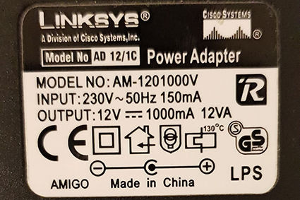

Pfund
dobolan #9149 üzenetére
Vettem 5db HIKVISION DS-2CD2163G0 kamerát
hozzá egy HIKVISION DS-7608NI-K2 NVR-t
és egy TP-LINK TL-SG1016D switchet amit benéztem, mert nem PoE-s. :/ ezért rendeltem hozzá egy
EXTRALINK 8 Port 802.3af PoE Injectort amihez nem kaptam adaptert.
Pontosan milyen adaptert keressek?A kamera adatlapján a következőek vannak:
12 VDC, 0.6 A, max. 7.5W
PoE: (802.3af, 36V to 57V), 0.3 A to 0.2 A, max. 9W -

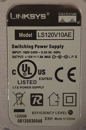

Pfund
Vettem egy ilyen PoE injectort, de nem volt hozzá adapter.
Kettő típust találtam itthon:
Szerintetek melyik jó hozzá? -
