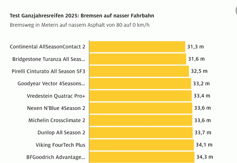

BlackV
Csak úgy, illetve a tegnapi beszólós gumisnak szeretettel:
ADAC 2025-ös téli vs 2025-ös 4s nedves féktáv top10.
A kocsi elvileg ua, a kerékméret sajnos nem, az aszfalt hőmérséklet ismeretlen.
De igazából annyi a lényeg, hogy amikor mondtam a gumisnak, hogy bizonyos körülmények között a 4S jobb, mint a szezonális, felhúzta a szemöldökét.
Téli:
4s:

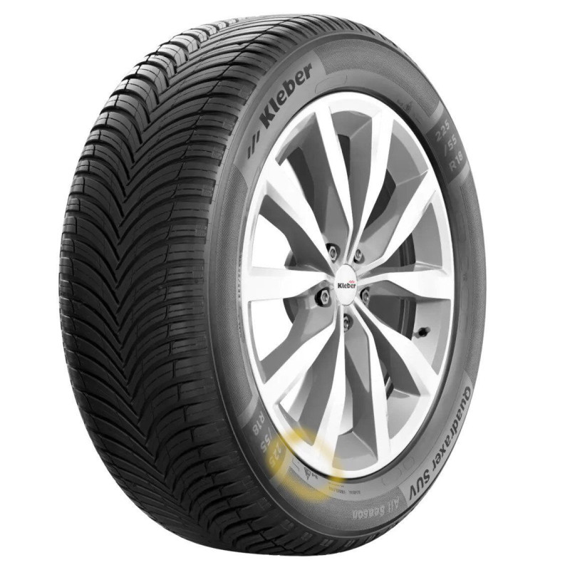

qltsar
Ne kovezzetek meg - elso 4 evszakos szettem -, de honnet tudom meg, hogy a Kleber Quadraxer 3 (205/60/R16) guminak megvan e a 3PMSF3 tanusitvanya?
A hivatalos oldal Google talalatra kidobja, de az istenert sem talalom meg a linken.
Benezek valamit?
(Ausztriaba mennek, es nem szeretnek meglepetes-buntit
).Koszonom
