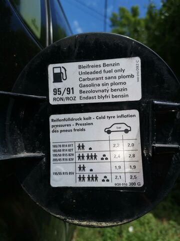

raziel01 #40271 üzenetére
Jaaaahhhh, így már értem... az nincsen odaírva h milyenre.. a kis cselesek... akkor jól tettem h csak 2,8-ig nyomtam a teljesértékűt. Bár ott utazik a kompresszor is a kocsiban, szóval nincsen para ha kevés van benne.
De azért eléggé szánalmas h műszakin bukási lehetőség lesz ha nem jelez a TPMS, de a 253kPa meg a 2,8bar viszonylag távol vannak egymástól... -

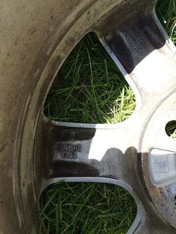

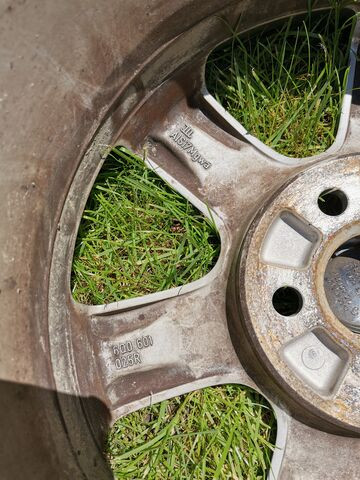

Chereiose #40269 üzenetére
Ott írja, 6Jx15HZ...
6" széles 15" átmérő... ET43
@raziel01: Miért, mennyit kellene írnia!? Ez egy polo, nem focvis "tankja".

raziel01
Chereiose #40253 üzenetére
Először is tudni kéne mit ír az üzemanyagbetöltő nyíláson a gyári kerékméretre.
Ha 195/55 R15 akkor biztos, hogy jó lesz a felni is.
Én is most vettem gyári skoda alufelnit. Ha a kerékméretet tuti 195/55 R15 akkor 6 és 6,5 colos szélességű felnik a tökéletesek hozzá. Szerintem a gyári neked is 6 col szóval jó lesz. -

VW polomra vettem egy R15-ös alufelni szettet, és erre szeretnék új négyévszakos gumikat venni. Kérdésem egyrészt az lenne, hogy pontosan honnan tudhatnám meg, hogy milyen gumi kellene rá? Ez a felni R15-ös elvileg és az ET száma 43, ami a wheelsize oldalon is passzol a gyári R15 mérethez (195/55 R15), tehát elvileg elég valószínű, hogy ilyen méretű gumit kell vegyek, de meg kéne győzödnöm valahogy a felni alapján, hogy biztos jó-e (felni belsejében vannak ugye adatok, de nem tudom mit kellene nézni)
A másik kérdésem, hogy a korábbi lemezfelnire ősszel vettem zsír új Nokian Weatherproof R14 négyévszakost, amivel összesen megtettem kb 8 ezer km-t, mondhatni zsír újak. Szerintetek van esély eladnom normális áron (40k ért feltettem őket), vagy esetleg gumi szerviznek nem számítják be őket? Igaz van egy tippem, hogy nevetséges árakon, elkótyavetyélni meg nem fogom őket full új állapotban
