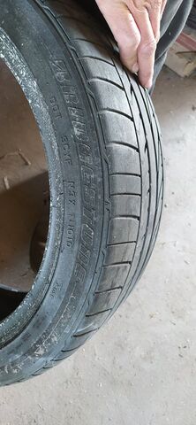

Én pont most cseréltem a régi nyárikat:
Dunlop SP Sport Maxx TT 215/45 ZR17 91Y XL DOT 0515 Made in Japan
Ránézésre nem volt baja, ez se volt elkopva. De érzésre meg túl kemény volt. Belül ilyen üveges hangot lehetett hallani amikor mentem.
Képek alapján ez már ránézésre is keménynek tűnik, belül nem túl zajos? A futófelületen is látok repedezést a mintában.
Szerintem cseréld le.

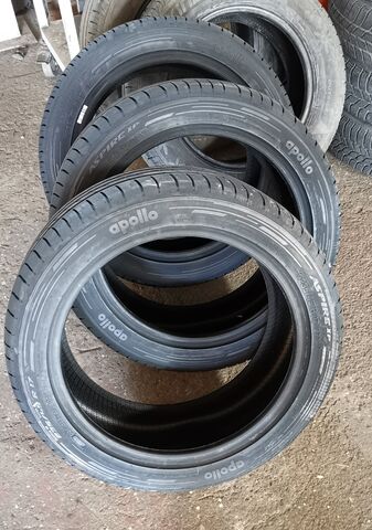

SzlobiG
Ma felraktuk az Apollo Aspire XP-t végre valahára. Egy álom a V12 Evo után, ahogy elindultam az autóval egyből érezhető volt, egyezerűen könnyeb tekerni a kormányt is pedig ugyanaz a méret na meg a lényeg, hogy csendes.
Olyan kemények voltak már a régiek, hogy leszedni alig bírtuk a felniről. (6éves gumik)
Még pályán nem gurultam velük, szóval nincs még komoly tapasztalat, de jó lesz ez szerintem, 13. heti gyártás szóval elég friss árut kaptam.

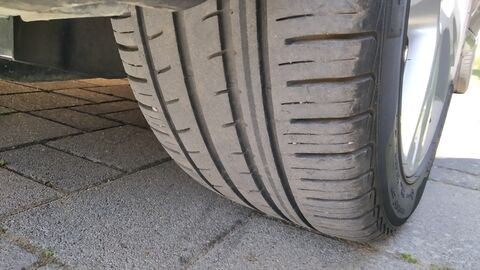

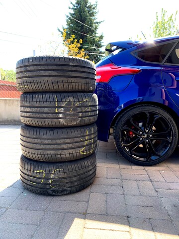

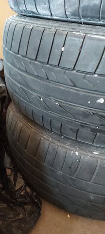

Lecseréltem a nyári gumikat, a régiek szerintetek érnek még valamit? 5 szezont voltak fent de viszonylag keveset futottak:
Hankook Kinergy Eco K425 185/65 R14 DOT5214
[link]Érdemes ezeket feltenni valahova eladni, vagy inkább örüljek ha valaki ingyen elviszi őket?

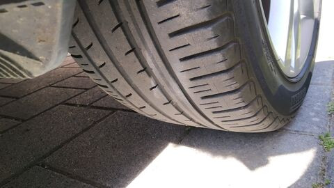

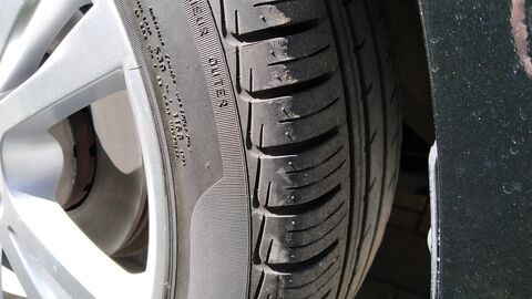

Igen ez is benne van, csak az a bajom, hogy lehet az miatt van fura hangja, hogy hátul másképp kopott és akkor hiába centríroztatom
Amúgy működik a guminyomás szenzor, mert bejelzett miután megcseréltem a kerekeket
Majd rakok fel a gumikról képeket, de most szerelőnél van az autó, mert nem fogott a kézi, a dobba a betét el van kopva, meg a dobot felszabályoztatom, meg a tárcsákat is. -

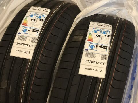

MasterMark #39229 üzenetére
Noice...
Nekem is ma délelőtt hozta meg az UHP 2-t a futár (pedig tegnap délután rendeltem...).
Én nem szoktam ilyenekben gyönyörködni, de ennek egész pofás a mintázata...a többi pedig legkésőbb hétvégén kiderül.

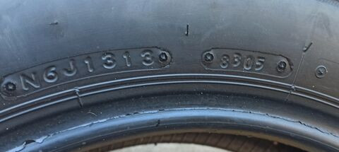

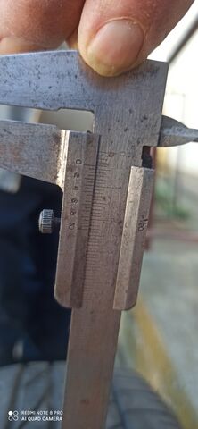

Meg a másik ez régi gumim a nyári a dudort mértem rajta tolómérővel jól látom 4mm?
Pityu.
Most itt melyik a dot szám?

MasterMark #39233 üzenetére
Aha ez nem rossz! Nézegettem én is sokfélét de végül maradt a sokkülős full gyári.
A gumira is kíváncsi leszek, elég jókat olvastam erről a Sava UHP2-ről.
