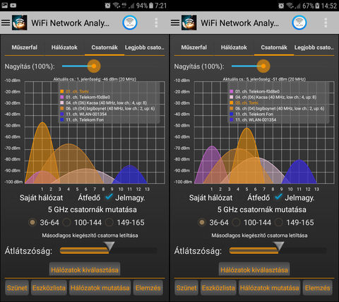

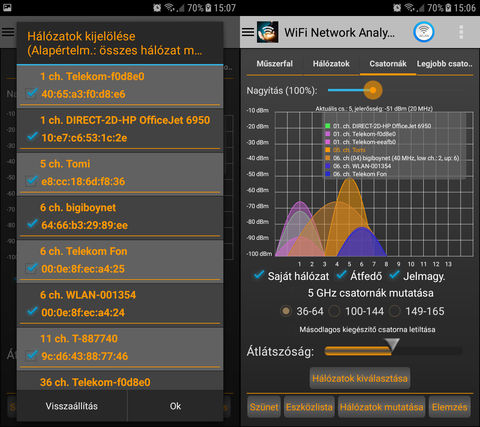

Na, köszönöm a tippeket. Kicsit piszkáltam a router beállításait, míg magától fel nem mászott az általa legszabadabbnak ítélt 5-ös csatornára, és egy csapásra minden megjavult.
Újra pörög a CC.
De ami a legdurvább, hogy nem a szomszéd zavart az 1-es csatornán, hanem maga a Telekom, amely ott futtat egy saját wifit nem tudni milyen céllal. Rácsatlakozni nem lehet, mert jelszavas, cserébe viszont foglalja a sávszélt és ezek szerint össze képes zavarni a hálózatra kötött készülékeket is. Lehet, hogy gerillaakció, mert nem veszem igénybe a tévé-előfizetésüket.

Azt hiszem, a Telekomnál valószínűbb, hogy valaki egy új hálózati nyomtatót állított be az 1-es csatornára, ami eddig nem volt ott. Kössz!

Ha a wifi 2.4es, akkor pl telefonos wifi analyzer appal megnézni melyik csatornán vannakk kevesebben és arra állítani. Ha 5GHzet is tud a wifi, akkor arra váltani a cc-t.
Lehet ott rossz a vétel ahol a cc van. Esetleg resetelni, vagy simán áramtalanítással újraindítást próbálmi.

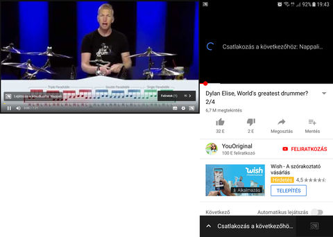

Másnak is szarakodik tegnap óta a CC2? Egy Samsung tévével és Samsung telefonnal eddig teljes elégedettséggel használtam. Tegnap este állandóan szakadozott, homokórázott, mikor Plexen keresztül próbáltam castolni.
Reseteltem a modemet: semmi.
Próbáltam a Plex hibáját kizárni és a YouTube-ról castolni: ugyanaz. 360p-ben nyökökve-nyekegve megy. Kurva lassan csatlakozik a telefon a tévére.
Gondoltam, a telefon a hibás, ezért próbáltam Chrome böngészőből a YouTube-ról streamelni: úgy is szar. Akad, homokórázik és 360p fölött szimplán megtérdel.
A YouTube appot is, és a Plexet is frissítettem: szar.Eddig Plexen keresztül 20 Mbps-os 1080-as MKV-kat gyönyörűen castolt. Most meg semmi. Nem tudom, mi lehet már. Talán az atom, vagy a kemtrél miatt?
