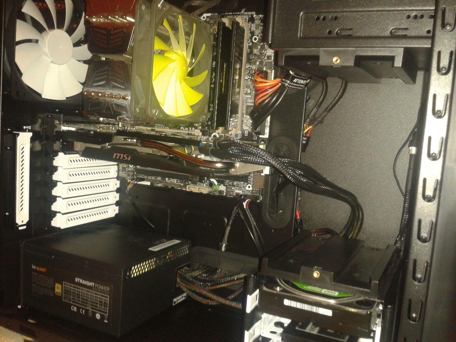

Ma végre megjött az Arc Midi R2-es kuckó, így be is költöztettem a gépsast.
Plexin belül.
Nagyon frankó "kis" kuckó, egyszerűen imádom, eddig semmi panaszom nincs rá. Talán annyi, hogy a merevlemezek hangját átveszi a HDD tartó keret és kis búgó hangot ad, de nem olyan vészes. Viszont lenne egy kérdésem, tudnátok-e ventilátor ajánlani, ami 14cm-es és elég jó légszállítással rendelkezik vagy, ezt inkább ne itt?

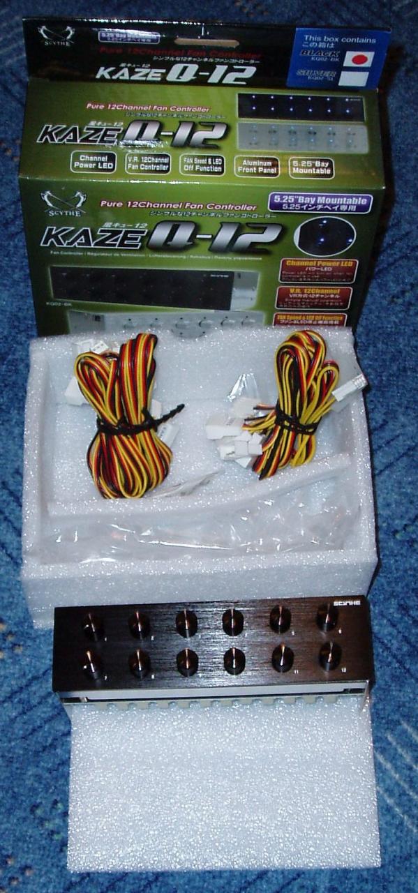

Megrendeltem a Scythe Kaze Q12 venti szabályzót.
Egyébként szerencsére nincs semmi hangja a vinyóknak! Sőt, halkabb lett, mint az előző CM 690 II Advanced házamban!
Szóval, ennek kifejezetten örülök.
Vinyók egyelőre melegebbek lettek, de eleve kevesebb venti van bekötve, ráadásul mindegyik csak 5V-on. Az a +3 fok az teljesen reális. Majd, ha be lesz kötve az összes, akkor jobban össze tudom hasonlítani.
Egyelőre nagyon elégedett vagyok a házzal (kopp-kopp)!
