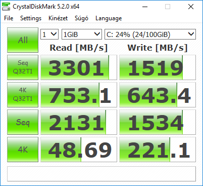

Tegnap sikerült beüzemelni az SM961 256GB-os SSD-t, mivel itt a topikban még nem volt ilyen így mellékelek
egy benchmark-ot is:clean WINDOWS 10 PRO x64
Ez egy OEM SSD, így sajnos a Samsung Magician nem tud adatokat kiolvasni az SSD-ről és hivatalos
firmware támogatás sincs, meglátjuk beválik-e, itthon még nem lehet kapni, német shopból lett rendelve. -

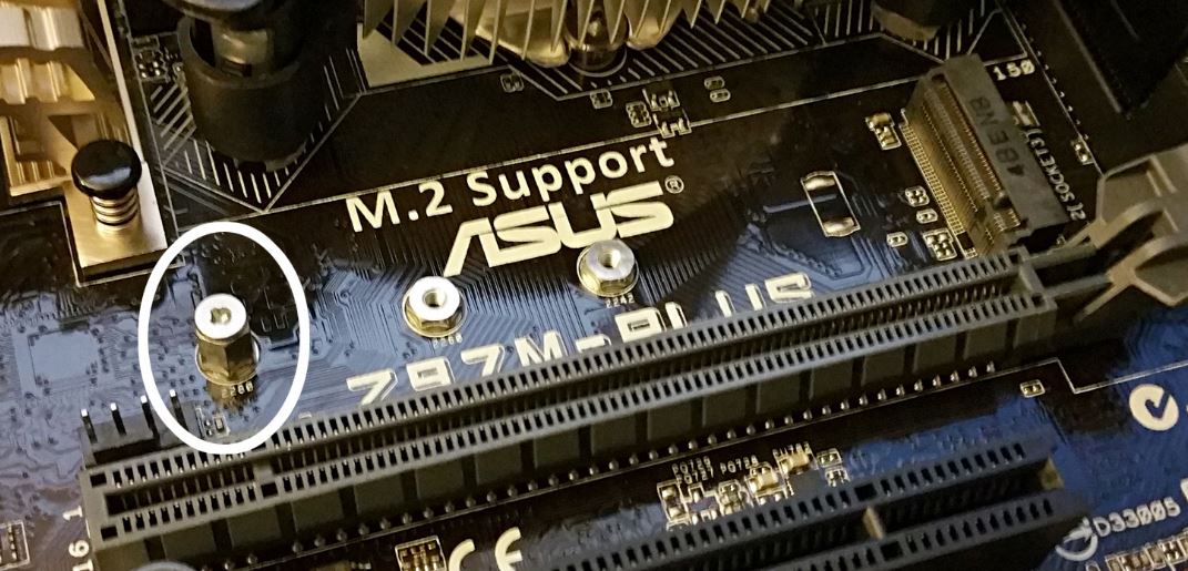

de ha van ilyen 3-4-5000Ft akkor se biztos,hogy jó mert itt korábban lett írva,hogy az alsó csavar az Asus alaplaphoz miként van rögzítve ,lehet bele se menne a furatba!Doky586

Igen, ezt a boltot találtam ahogy írtam is, a távtartó a kisebb probléma mert ahogy te is írod azt egy nagyobb átmérőjűvel lehet helyettesíteni mert hely van az alaplapon. Veszel 20mm-est is max levágok belőle de elvileg a 10mm-esnek jónak kell lennie.
Naívan azt hittem hogy számtech szervízben/bontóban tudnak nekem ilyen csavart adni
Már csak idő kérdése a dolog és megoldódik a probléma, igaz némi szívással -

atus72 #26073 üzenetére
ez jó oda,jobb esetben le kell vágni belőle
Ellenben a távtartó alsó menete nagyobb,mert ott 2,5 van megadva. az alaplapon az m2? Mert akkor oda nem tudsz olyan távtartót venni,mivel akkor elnyírod a menetet.
Ez meg a 2,5 belső menetes táv tartó különböző méretekben. Az nem baj ha az adott távtartó nem rögzül az alaplapod előre oda rögzített anyához. Egy hosszabb M2 csavarral ezt megtudod oldani.
Ha az M2,5 belső menetű távtartóban szorulna az M2 csavar (kérdés az a 10mm M2 csavar elég hosszú lenne oda?) akkor egy 3 átmérőjű fúróval átfúrod.Az m1,6 és az M1,8 szerintem nem azok vannak benne. Ezt kitudod deríteni ha otthoni csavarral kipróbálod melyik menne bele? Amúgy egy vonalzó is elegendő annak megmérésére csak nem lesz tízed pontos.
Ha nagyon kell még ma este vagy holnap tudok adni neked M2(?) csavarokat de ehhez el kell jönnöd a Keletibe. -
Lehet, hogy félreérthetően fogalmaztam, szóval (most megnéztem az alaplap képeit is)
1. Van benn, az alaplapba gyárilag becsavarozva 4 db menetes tuskó (azért 4, mert nyilván 4 különböző méretű(hosszúságú) M.2 SSD lehet benne rögzíteni.
2. Mivel azt tudod, hogy az adott SSD-t melyik menetes tuskóba lehetne rögzíteni, ezért tekerj ki 1 olyan menetes tuskót az alaplapból, amire az SSD rögzítéséhez nincs szükség és próbáld meg beletekerni (simán bele megy, ha arról van szó, amiről írtam, nem lesz szükség, hogy izomból beletörd...) a másik menetes tuskóba...Vagy azért írtad, amit, mert próbáltad, de az nem járható út?

De hasonló, egy menetes távtartó amibe betekernek egy M2-es 3mm-es csavart, mivel mindkettő egy csomagban volt amit az alaplaphoz adtak állítólag (én nem láttam, nem találom) így marad a barkács megoldás, ehhez kell egy M2-es 10mm-es csavar meg pár alátét távtartónak (ilyen van itthon).
Jövő héten megtudom oldani mert találtam egy boltot (HESTORE) ahol van raktáron ilyen csavar csak azonnal nem lehet átvenni mert nem így működik a bolt, én szerettem volna hogy hétvégén a kezemben legyen hogy az installt végre megcsináljam de ebben a nyomorban nem tudtam ma szerezni csavart -

aAhosszabb és ezzel meg is van a rögzítése vagy egy kiürült toll betétből egy darab hosszat levágni és azzal is van tartása a hosszabb m2 csavarnak.
A szívószál is elvileg jó,de az hajlik bár ez még nem baj mert a csavarnak van tartása,a gond,hogy összenyomható,ezért ezt elvetetném. -
atus72 #26068 üzenetére
Nem ilyen screw-in-screw (ez nem hivatalos elnevezés, csak mi, hardveresek adtuk neki) az alaplap?
Ez azt jelenti, hogy több csavar van az alaplapban, az M.2 SSD méretétől hosszától) függően. Viszont ha ezen csavarok teteje is menetes(a csavar "tetejében is van egy menetes furat), akkor 2 ilyen csavart egymásba lehet tekerni és az pont olyan magas lesz, amekkora kell.UI: gyakran feltüntetik, hogy mellékelnek M.2 csavarkészletet is ilyen deszkákhoz, de a fent említett esetben már nem.

Megoldható a javítás egy kicsi erősebb műanyag csővel (megfelelő hosszal) és egy adott hosszúságú m2 csavarral.
