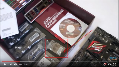

atus72 #26052 üzenetére
Nezz szet meg egyszer a cuccaid kozott, mert adtak a laphoz:
User's manual
I/O Shield
4 x SATA 6Gb/s cable(s)
1 x M.2 Screw Package
1 x CPU installation tool
1 x Supporting DVD
1 x SLI bridge(s)
1 x 12 in 1 Cable Label (s)Ott a csavar es a pocok is.

atus72 #26053 üzenetére
Ez is normál cucc, alaplapokhoz szokták még adni, ez a fél magasságú talp, ha jól rémlik a tetején ennek volt egy megvezetés is.
Ha bemész egy számtech üzletbe, ahol szereléssel is foglalkoznak, 100%, hogy van nekik olyan, ami neked jó lenne.[ Szerkesztve ]

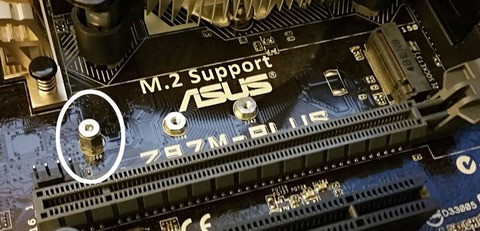

atus72
atus72 #26064 üzenetére
Cumi van, voltsm az Aqua Karinthy uti uzleteben ott nincs de menjek a Dohany utcai boltba mert ott szerviz is van es tuti lesz, elmentem, kozben lattam egy csavarboltot ott nem volt, talaltam egy pc bontot, 10 percig kerestuk a halomban,nem volt, eljutottam a Dohany utcai szervizbe, ott szettarta a kezet az emberke, menjek esetleg egy laptop szervizbe, meg a fasz ki van mar teljesen...
atus72 #26068 üzenetére
Nem ilyen screw-in-screw (ez nem hivatalos elnevezés, csak mi, hardveresek adtuk neki) az alaplap?
Ez azt jelenti, hogy több csavar van az alaplapban, az M.2 SSD méretétől hosszától) függően. Viszont ha ezen csavarok teteje is menetes(a csavar "tetejében is van egy menetes furat), akkor 2 ilyen csavart egymásba lehet tekerni és az pont olyan magas lesz, amekkora kell.UI: gyakran feltüntetik, hogy mellékelnek M.2 csavarkészletet is ilyen deszkákhoz, de a fent említett esetben már nem.

atus72 #26073 üzenetére
Lehet, hogy félreérthetően fogalmaztam, szóval (most megnéztem az alaplap képeit is)
1. Van benn, az alaplapba gyárilag becsavarozva 4 db menetes tuskó (azért 4, mert nyilván 4 különböző méretű(hosszúságú) M.2 SSD lehet benne rögzíteni.
2. Mivel azt tudod, hogy az adott SSD-t melyik menetes tuskóba lehetne rögzíteni, ezért tekerj ki 1 olyan menetes tuskót az alaplapból, amire az SSD rögzítéséhez nincs szükség és próbáld meg beletekerni (simán bele megy, ha arról van szó, amiről írtam, nem lesz szükség, hogy izomból beletörd...) a másik menetes tuskóba...Vagy azért írtad, amit, mert próbáltad, de az nem járható út?

jeni
ez jó oda,jobb esetben le kell vágni belőle
Ellenben a távtartó alsó menete nagyobb,mert ott 2,5 van megadva. az alaplapon az m2? Mert akkor oda nem tudsz olyan távtartót venni,mivel akkor elnyírod a menetet.
Ez meg a 2,5 belső menetes táv tartó különböző méretekben. Az nem baj ha az adott távtartó nem rögzül az alaplapod előre oda rögzített anyához. Egy hosszabb M2 csavarral ezt megtudod oldani.
Ha az M2,5 belső menetű távtartóban szorulna az M2 csavar (kérdés az a 10mm M2 csavar elég hosszú lenne oda?) akkor egy 3 átmérőjű fúróval átfúrod.Az m1,6 és az M1,8 szerintem nem azok vannak benne. Ezt kitudod deríteni ha otthoni csavarral kipróbálod melyik menne bele? Amúgy egy vonalzó is elegendő annak megmérésére csak nem lesz tízed pontos.
Ha nagyon kell még ma este vagy holnap tudok adni neked M2(?) csavarokat de ehhez el kell jönnöd a Keletibe.[ Szerkesztve ]

atus72 #26077 üzenetére
Kerestem képet a deszka hátuljáról/aljáról... Tárgytalan, amit korábban írtam, ebből nem lehet kiszedni/kitekerni a gyárilag beépített tuskókat...
