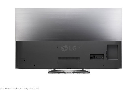

Végül is ezt a fali konzolt rendeltem meg [link] a LG OLED55B6J tévéhez. Remélem a furatokkal nem lesz gond mivel ennél a tv lentebb van a 4 furat.
