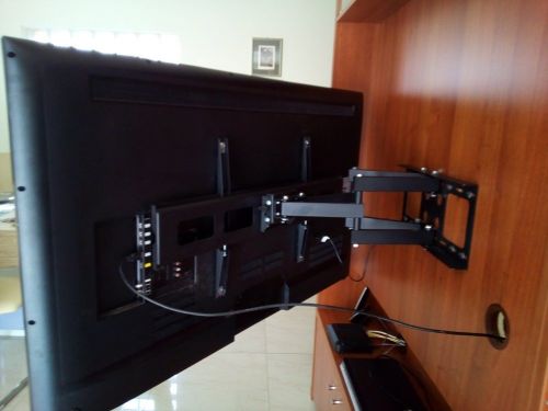

Beni2360 #416 üzenetére
Elvileg dupla karos azaz egy csuklóból nyílik tovább egy másik karral.(ha jól látom a képen)ígyszerintem középre zár mindenképpen,de nyisd meg és rögtön látod.
A szimpla egykarosoknál valóban figyelni kell a kar hosszára és azt hozzá kell adni a középponthoz képest.

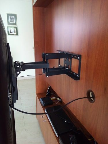

Igen a netes fotók csak a terméket mutatják általában.A műszaki részét próbáltam neked kiemelni hogy mit bír a jószág egy 60" tévét illetően.
Még egy kis infó.
Ki/be forgatásnál egy picit utána kell állítani a vízszinten.(elég a tévét picit megemelni a kívánt irányba és beáll),valamint már könnyebben forog a tévé az elején még elég passzos volt,de már bekopott. -
dh66e
(#343) G-Bali kérésének eleget téve most volt időm képeket csinálni.Előzmények.
