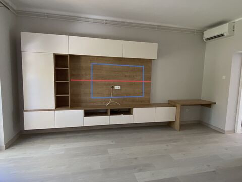

elkészült a bútorom és készülök felrakni a sony 65” (23,5 kg) tv-hez vásárolt Techly Fali Tartót (42-80'' 60 kg). Nézegettem a konzol használati utasítását, amiben az szerepel, hogy fában való rögzítés esetén 30 mm, betonnál 50 mm mélység ajánlott. (Fa esetében Ezt egyébként a csomagban lévő csavarral szerintem nem lehetetlen kivitelezni). A bútornak készítve lett egy hátfal ami sajnos csak 18 mm-es bútorlapból van, Ami középen vízszintesen kapott még egy lécet rögzítésnek. (Ezen kívül a fal és a bútorlap között van néhány centi hely.) csatolok egy képet, kék a tv piros a merevítő. Szerintem úgy pont nem jön majd ki a konzol, hogy a merevítőbe tudjam rögzíteni legalàbb az egyik felét. Attól nem félek, hogy a hátfal ne bírná el a TV-t, kérdésesebb a 18 mm bútorlap. Szerintetek kivitelezhető ezekkel a feltételekkel a felszerelés, ha igen milyen csavarokkal ajánlanátok?
köszi -

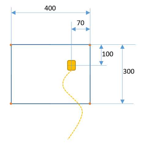

az összefoglaló elolvasása után kerestem a topikban Panasonic 42ST60-hoz ajánlott konzolt, de konkrétan nem találtam. Van valakinek bevált konzolja ehhez a típushoz?A probléma igazából, hogy a tápkábel csatlakozója elég rossz helyen van és a kereszttartó bizony összetűzésbe keveredhet a csatival/kábellel, legalábbis az ajánlott márkák közül keresgélve eddig minddel lyukra futottam, vagy nagyon neccesen adná csak ki.
Kb. erről van szó a felfogatási pontokat és a tápkábelt illetően:
Alapból a fix fali megoldás érdekelne, hogy belesimuljon a TV a falhoz, de ha csak elforgatható/dönthető jöhet szóba, az sem feltétlen baj.
A fal 30-as tégla gipszkarton előtétfallal, ha ez számít.Köszönöm előre is!

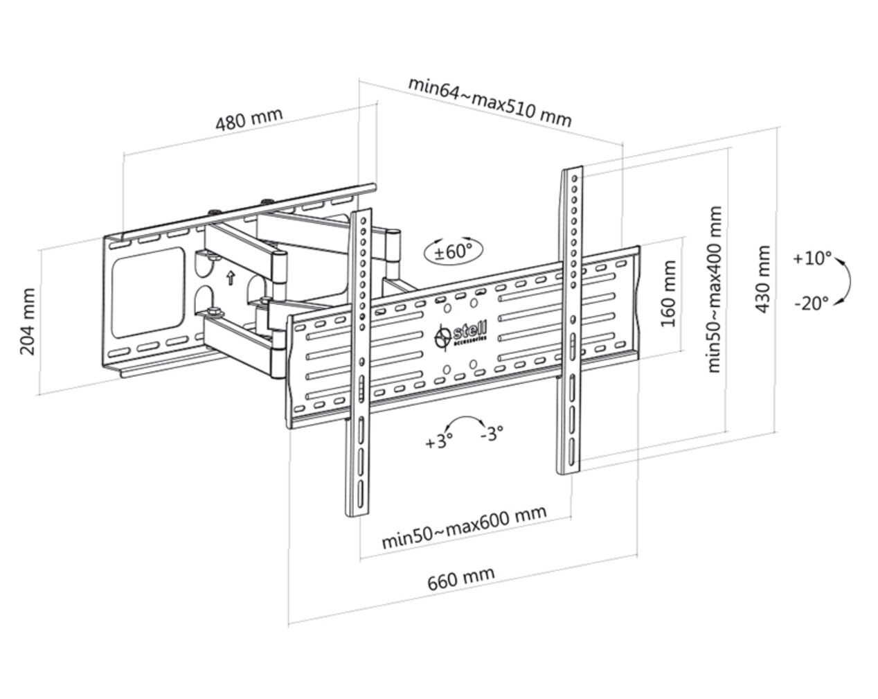

Én a displayspecifications.com oldalon néztem és ott 400x400-as. Ez nem jelenti azt, hogy nem tévedhet az oldal.

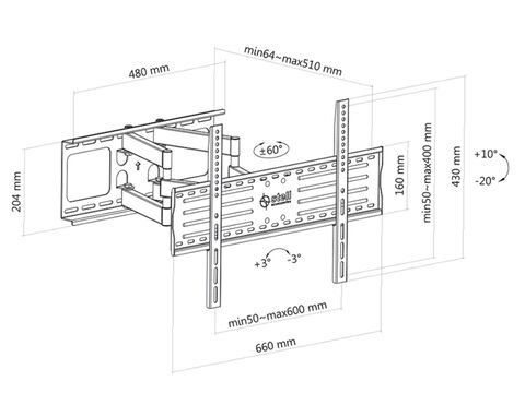

Amit ajánlottam Stell SHO 3610 MK2 is megfelel a 600X200 vesa szabványnak, de látom, hogy az 1005 felé húz nagyon a szíved. Ha az tetszik akkor vedd azt, de mindenképp vegyél hozzá a csavarjainak megfelelő Fisher dübeleket, mert amit adnak hozzá, sajnos szinte semmire sem jó.Telepítési útmutató:
Stell SHO 1005 B
Stell SHO 3610 MK2 -

mr.zolee #2126 üzenetére
A TV-d vesa 400X400-as szabványú.

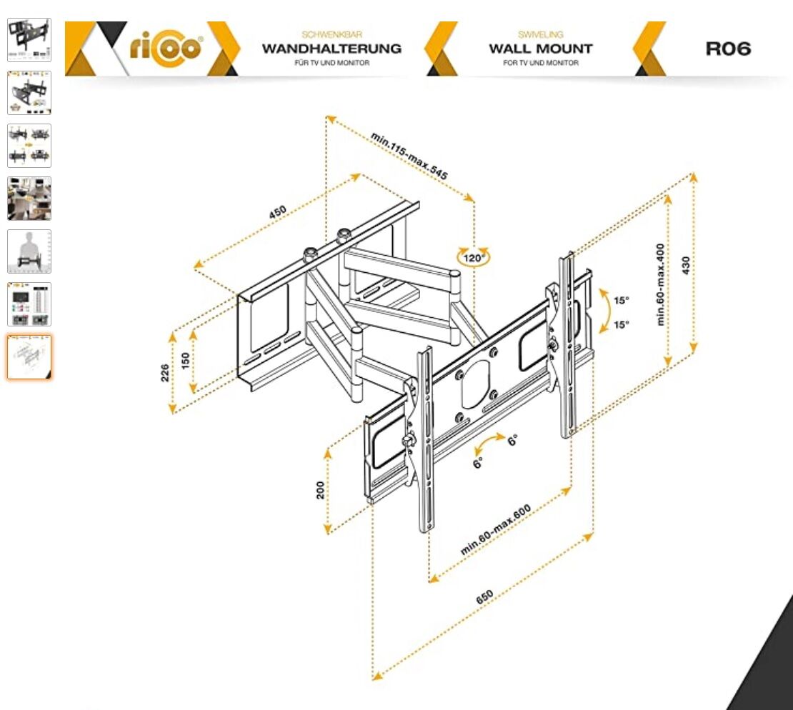

Az általad linkelt külföldön kapható (RICOO R6) fali tartóhoz hasonlót lehet itthon is kapni.
RICOO R6:
STELL SHO 3610 MK2:
Amit a RICOO-nál 120 fokos elfordíthatóságnak ír a Stell-nél +/- 60-at ír
Egyedül a dönthetősége +/-15 fok amíg a Stell-nél +10 és -20 fok. Továbbá 3 fokkal jobban korigálható, de csak 400 mm a faltól való maximális távolsága amíg a Stell-nek 510 mm.
De számodra ugyanúgy a Stell SHO 3610 is jó ha nem az újabb verzióra lenne szükséged illetve van HAMA-ból is pár hasonló tudású. -

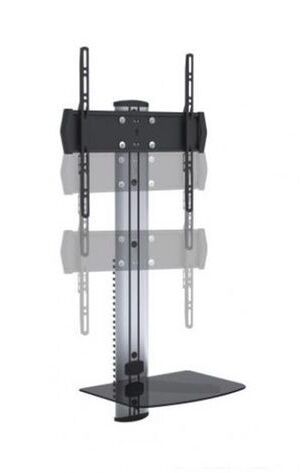

Létezik állványos, illetve mennyezeti konzolokon kívül is olyan konzol ami fix és lehet állítani rajta a magasságot:
Viszont a kiszemelt de még nem biztos "TV-d" (Sony kd 65xh9005) súlya (ami nem 40 csak 22,2 kg), illetve képátlója miatt ez most kiesik.
Létezik olyan állítható, mozgatható konzol ami jó lenne ha a fix megoldáshoz nem ragaszkodsz. A mozgatható konzolokat is tudod a faltól egy adott távolságra beállítani és legfeljebb csak vertikálisan mozgatod. Ami a TV specifikációjának megfelel az a Stell SHO 3620 (faltól való minimális távolsága 61 mm).
De, az egésszel akkor érdemes foglalkozni, ha megvan a konkrét TV. -

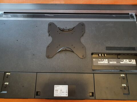

Segítségeteket szeretném kérni.
Lakásfelújítás közepén vagyunk, és mivel villany vezetékek is cserélve lesznek, ezért arra gondoltam, hogy be vésetek a falba egy csövet amin keresztül majd HDMI, LAN és egyéb vezetékeket fogok tudni felvinni a tévéhez.A kérdés, hogy létezik e olyan megbízható konzol, aminek tudom állítani a magasságát? Szóval maga a konzol fix a falon, de a tévét le föl tudom mozgatni. (Nem napi szinten, csak egyszer mikor belövöm a magasságát.) A tévé kb 40kg lenne.
Jelenleg 90cm magasra tervezem a konnektor kiállást, ez így rendben is lenne, ha a tévék közepén lenne mindig a VESA csatlakozó, de ahogy nézem a SONY tévéket, inkább az alsó 1/3 ban van a felfogatási pont.

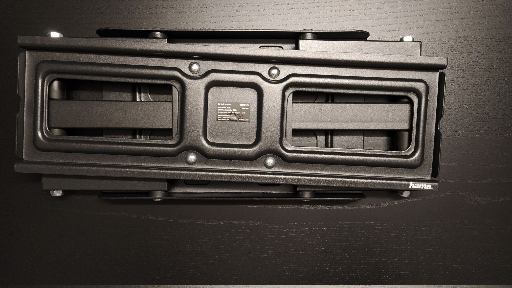

jgab666
Vettem egy fali konzolt a tv-hez ami kihuzható, forgathatő, dönthető stb.
Viszont szeretnék egy soundbart is a tv-hez, ami jó lenne ha tv-vel együtt tudna mozogni.Van rá mód, hogy a soundbart a tv-hez rögzítsem? Vagy ez nem szokás?
A tv egy 2020-as samsung, soundbarból is samsungot néztem.
Tudnátok valamit tanácsolni?
