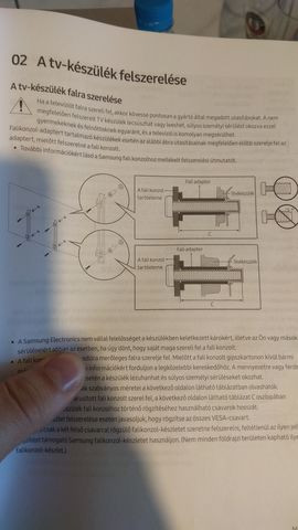

Kis segítséget szeretnék kérni. Egy samsung tv-t szeretnék felszerelni. Az alábbi képen látható a tv felszerelési útmutatója:
Adtak egy ilyen távtartót a tv-hez hez és azt írják, hogy a C - vel jelölt hosszúság 43-45 mm legyen. Vettem 50mm hosszú csavarokat a konzolhoz, mert amit adtak hozzá, az nem volt elég hosszú. Így viszont a C rész 47-48 mm lett, azon gondolkodom, hogy pár alátéttel tudnám még lecsökkenteni 45 mm-re. Ami viszont fura nekem, hogy elég kicsi része megy így bele a csavarnak a tv-be. Elég ez ahhoz, hogy megtartsa a tv-t? Valamint ez az alátétes megoldás jó lehet?
Köszi a válaszokat előre is.
