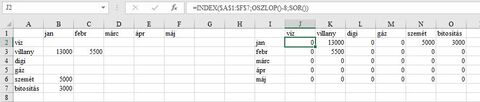

nem jól írtam akkor bocsi a lényeg ha az egyik a bal oldalit akarja használni abba ir másnak a következő kolléga a jobb oldalit akarja használni ott látszódni a kel az alözőnapi adatnak. De ő
a jobb oldaliba akar írni és 3ad nak a baloldaliban is látszódnia kel. remélem igy ügyesebben meg fogalmaztam

Aztán akkor mi történjen, ha mindketten ugyanabba a cellába írnak adatot - természetesen a vízsz-függ reláció figyelembe vételével.
Egyébként a transzponálás függvény pont erre való - a vízszintes - függőleges közötti váltásra.
Eseménykezelő makróval elérhető, hogy amit az egyik táblába beírtak, ellenőrizze, hogy a másik helyen nincs-e már adat, továbbá át is fordítja a másik táblába, ha nincs semmi akadálya.

kicsit bonyolult ahogy írom de hátha megérti valaki és van megoldás.
van két munkalap A két táblázat annyiban különbözik az egyik vízszintes a másik függőleges. Mivel 6-8 ember használja ezért az egyik ezt a fajtát akarja másaik azt. Van arra megoldás ha a vízszintesben egy adatot be írok akkor a függőlegesben is ott legyen és fordítóvá is. igy mindenük úgy használja ahogy akarja K mint a képen Csak külön

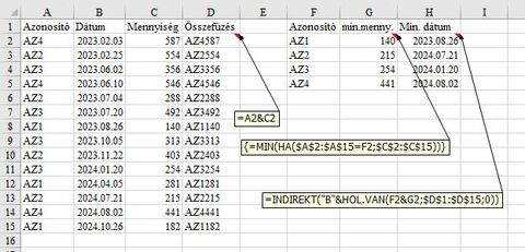

botond2225
Szia,
A SZUMHATÖBB-ben szeretnék olyan feltétellel/kritériummal keresni, hogy a cikkszám alapján előforduló legkisebb összeget dobja vissza.
Ezt mivel tudom elérni?
Ahogy beírtam, nem csak a cikkszámhoz tartozó legalacsonyabb értéket adta vissza, hanem a minden-re kiterjesztette a keresést.Köszi.
Delila_1

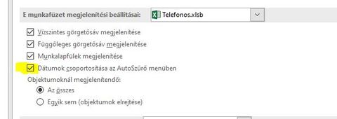

A beállítások - speciális menüpontban beállíthatod, hogy az autoszűrőben a dátumokat csoportosítva mutassa. Így év - hónap csoportosítás alapján választhatsz a szűrőtételek között.
Nálam így jelenik megy az autoszűrő:
Ez segíthet esetleg neked is.
Üdv.
Ps. A szín szerinti szűrés csíkja ne tévesszen meg, nem az van beállítva. -

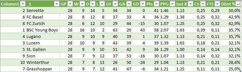

jackal79
Fferi50
jackal79
#50861
Nem értem, mit kell ezen összesíteni?
Egy munkalapra szeretnéd összehozni a hét munkalap adatait? Az egyes munkalapokon egy-egy lista van?"Van gyorsabb megoldás rá?"
A húzható képlet.
Akkor egy-egy konkrét képlet kell bajnokságonként és azt végighúzhatod a táblán.
Pl. A2 képlete =Magyar!A2. Ha ebben a formában írod, simán húzhatod jobbra és lefelé is.
Üdv. -

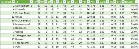

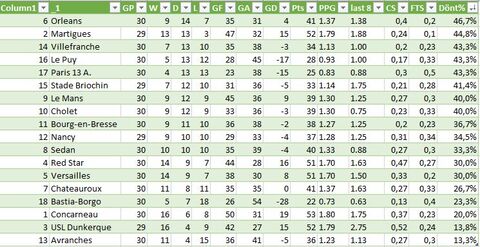

jackal79
Szia! Elég bonyolult leírni inkább kimetszem és átküldöm, hogy pontosan miről lenne szó.
A különböző füleken labdarúgó bajnokságok adatai vannak.
pl.:
Ebből van 7 fül és ezt szeretném pont ebben a formában összesíteni egy külön lapon. Úgy meg tudnám csinálni, hogy egyesével a cellákra hivatkozok, csak az nagyon időigényes. Van gyorsabb megoldás rá?
Köszi

Sziasztok! Szeretnék 1 kis segítséget kérni. Adott egy táblázat, amiben 7 fül, amibe az adatok weblapról érkeznek. Szeretnék ebből a sok-sok adatból 1 lapra egy összesítőt csinálni, úgy hogy az eredeti 7 fül is megmarad. Megoldható? Köszönöm!

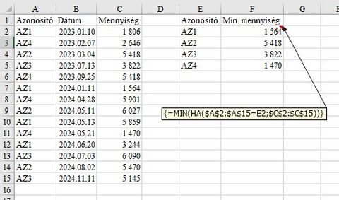

Szükségem lenne egy képletre, nekem nem akar összejönni.
D7-W7 sorban szereplő értékek átlaga kellene nekem, max érték ne legyen benne az átlagszámításban.
A cellák között nem mindegyikben szerepel érték, ezek se legyenek figyelembe véve.Tudna nekem valaki segíteni ebben?
O365 magyar nyelvenKöszönöm szépen előre is!

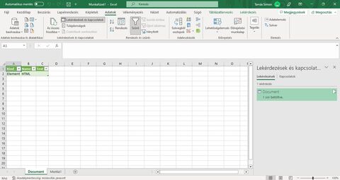

Foci bajnokságokról szeretnék kimutatást készíteni. A www.eredmenyek.com és a www.sofascore.com oldalakról szednék le adatokat.
Megpróbáltam úgy, hogy az adatok/adatok beolvasása/más forrásból/weblapról, de nem húz be semmilyen adatot, sajnos csak ez látható:
Próbáltam úgy is, hogy képmetszővel kivágtam és azt képként illesztettem be, de úgy sem sikerült adatot kinyernem.
Lenne vmi ötlet a problémámra?
Köszönöm! -

kis segítségre lenne szükségem.
Több excel táblázatot kell összefésüljek, méghozzá oly módon, hogy duplikált rekordok ne szerepeljenek a végeredményben. Cikkszámok, darabszámok, listaárak, eladási árak, stb. vannak a cellákban.
Az lenne a kérdsem, hogy milyen módszerrel kezdjek hozzá?Az értékes hozzászólásokat előre is köszönöm szépen.
botond2225
Köszi szépen, kipróbáltam, működik ez a része, szuper.
Azt szeretném még, hogy az alábbi feltétel alapján írja ki az eredményt (akkori árat kell odaraknia), hogy:
egy táblában vagy másik fülön lévő cikkszám és dátum alapján (egy sorban szerepelnek) keresse meg, hogy a példában lévő "Munka1" fülön az oszlopokban lévő dátumok és a sorokban lévő cikkszámok metszéspontját adja vissza eredményül, ahol egyezés van mindkét feltétellel.
Tehát hogy egy rendelési listában az adott cikkszámú termék amit xy napon rendeltek, a Munka1 fülön lévő táblából olvassa ki, hogy az ott szereplő (Munka1 fül) cikkszám (sorok)és a dátum (oszlopok) alapján milyen áron szerepel ezen Munka1 fülön. Ezt kellene odatenni.
Ezt mivel lehetne összehozni?
Köszi szépen.
