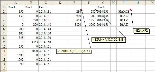

A2-ben és B2 lévő cella képleteiben van egy ilyen ;HA(SZÁM(Tábla!A1)=IGAZ cserléd le úgy hogy : (Tábla!A1*1)
ez amúgy azért van mert nem tudom hogyna kerülnek oda az adatok de átveszi a régi cellák cellatípusát és a sima számokat így nem számnak gondolja hanem szövegnek......
de ezt a számos vizsgálatot át kellene írni valami másra mert így a sima 1/10-et meg dátumnak veszi majd... eredetileg ezt a feladatot *-al csináltuk így most a / jel miatt máshogy kell

A G oszlopba kigyűjtöd a C egyedi rekordjait (régebbi verziókban Adatok | Szűrő | Irányított, 2007-től Speciális szűrés).
A kép szerinti képleteket beírod az E, F, és I oszlopokba. Azokat a cellákat törölheted, ahol az I oszlopban HAMIS érték van. Kijelölöd az E2:I2 cellákat, Ctrl+ mínusz jel, cellák eltolása felfelé.
Ez utóbbira lehet írni egy makrót. -

Azt a feladatot kaptam, hogy egy ehhez hasonló excel táblában az azonos azonosítójú (c. oszlop) számokat adjam össze, majd ha a végeredmény a és b oszlopban megegyezik, akkor törlődjön, ha pedig nem egyezik a két oszlop, akkor maradjon meg. Meg lehetne ezt valahogy oldani egy képlettel, mert az eredeti nem 13 soros, hanem 30000, ami egyesével több napot venne igénybe, mire kiválogatnám. Az volna a legjobb, ha mellette kilistázná a különbözőeket, mint ahogy azt a jobb oldalon illusztráltam.
Nagyon, nagyon megköszönném, ha ebben valamelyikőtök tudna segíteni, mert már egy napot bogarászással töltöttem és nem volt egy kellemes élmény.

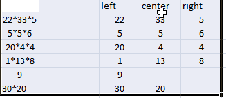

Ha már makró, próbáljuk meg tömbfüggvénnyel:
Function szetszedo(ByRef cl As Range)
alap = cl.Value
alap = alap & String(2 - UBound(Split(cl.Value, "*")), "*")
szetszedo = Split(alap, "*")
End FunctionKijelölöd a 3 cellát vizszintesen, ahová az eredményt szeretnéd kapni.
Ezután beírod =szetszedo(A1) , ha a "szétdobandó" szám az A1 cellában van.
Tömbképletként (shift+Ctrl+Enter) beviszed.Üdv.

Hmmm, teljesen máshogy közelítetted meg mint ahogy én de ez is szép képlet lett
közben rájöttem a hibámra szóval akkor az én képleteim szintén 3 tényezős szorzásig:Bal széle:
=HA(SZÁM(A2)=IGAZ;A2;BAL(A2;SZÖVEG.KERES("~*";A2)-1)*1)
Közepe:
=HA(SZÁM(A2)=IGAZ;"";HAHIBA(KÖZÉP(A2;SZÖVEG.KERES("~*";A2)+1;SZÖVEG.KERES("~*";A2;SZÖVEG.KERES("~*";A2)+1)-SZÖVEG.KERES("~*";A2)-1)*1;JOBB(A2;HOSSZ(A2)-SZÖVEG.KERES("~*";A2))*1))
jobb széle:
=HAHIBA(JOBB(A2;HOSSZ(A2)-SZÖVEG.KERES("~*";A2;SZÖVEG.KERES("~*";A2)+1))*1;"")
Egyedül a ha szám amin lehet változtatni kéne de ha alapból általános a cella beállítottsága akkor nem lesz gond ha előre be van állítva szövegre akkor át kelll állítani általánosra.
Fferi50
slashing
#25422
Ha az A1-ben van a szám:
Bal széle:
=HA((HOSSZ(A1)-HOSSZ(HELYETTE(A1;"*";"")))=0;A1;ÉRTÉK(BAL(A1;SZÖVEG.KERES("~*";A1)-1)))
Közepe:
=HA((HOSSZ(A1)-HOSSZ(HELYETTE(A1;"*";"")))=0;"";HA((HOSSZ(A1)-HOSSZ(HELYETTE(A1;"*";"")))=1;ÉRTÉK(HELYETTE(A1;C1&"*";""));ÉRTÉK(KÖZÉP(A1;SZÖVEG.KERES("~*";A1)+1;SZÖVEG.KERES("~*";HELYETTE(A1;C1&"*";""))-1))))
Jobb széle:
=HA((HOSSZ(A1)-HOSSZ(HELYETTE(A1;"*";"")))=0;"";HA((HOSSZ(A1)-HOSSZ(HELYETTE(A1;"*";"")))=1;"";ÉRTÉK(HELYETTE(HELYETTE(HELYETTE(A1;"*";"");C1;"");D1;""))))Ez elvileg 3 tényezős szorzatig működik, ha nincs szorzás azt is tudja, ha 2 tényező van, azt is.
Üdv.

pirit28
#25420
Makróval:
Sub Szetcincal()
Dim adat
If InStr(Selection, "*") > 0 Then
adat = Split(Selection, "*")
Selection.Offset(, 1) = adat(0)
Selection.Offset(, 2) = adat(1)
On Error Resume Next
Selection.Offset(, 3) = adat(2)
Else
Selection.Offset(, 1) = Selection.Value
End If
End SubRáállsz a szétszedendő cellára, és indítod a makrót.
Sajnos saját készítésű függvényt nem lehet rá írni, mert az nem tud a szomszédos cellákba rajzolni. -
slashing
slashing
#25421
Jobb széle
=JOBB(A2;HOSSZ(A2)-(SZÖVEG.KERES("~*";A2)+SZÖVEG.KERES("~*";A2;SZÖVEG.KERES("~*";A2))))
Valaki tiszta aggyal nézze már meg mert nekem már nem fog pedig olyan közel a cél
4-ből kettőre jót ad de a másik kettőre nem, a plusz minuszokkal kéne játszani valahogy illetve honnan számolja a követekező * keresést... már ha ez így érthető én már teljesen belezavarodtam
slashing
pirit28
#25418
Ha A2-től vannak a szorzások:
A bal képlete: =HA(SZÁM(A2)=IGAZ;A2;BAL(A2;SZÖVEG.KERES("~*";A2)-1)*1)
A közép képlete: =HA(SZÁM(A2)=IGAZ;"";HAHIBA(KÖZÉP(A2;SZÖVEG.KERES("~*";A2)+1;SZÖVEG.KERES("~*";A2;SZÖVEG.KERES("~*";A2)+1)-SZÖVEG.KERES("~*";A2)-1)*1;JOBB(A2;HOSSZ(A2)-SZÖVEG.KERES("~*";A2))*1))A jobb szélével egyenlőre még nem jutottam dűlőre, valaki besegítehne, kezdek belezavarodni a sok szöveg.keresbe....
pirit28

Sziasztok !
Ismét egy kis segítség kellene.
Hogyan tudnám ezeket a számokat külön bontani függvénnyel,külön külön egy egy cellába ?
A segítséget előre is köszönöm !
