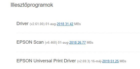

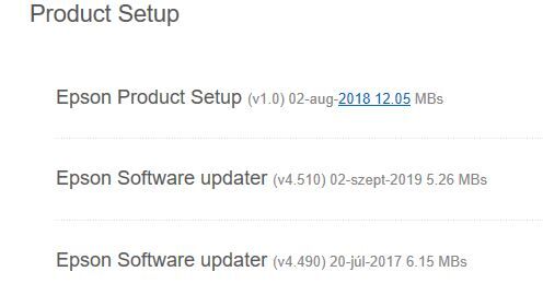

Én ha tehetem mindig a legfrissebb szoftvert használom. Illesztőprogramból (driver) egyszerre többet is felteszek, ha van belőle eltérő, és a szoftverből választom ki melyik drivert használja.
A firmware cserét nem szabad a gépre bízni, ez jogos. (Ez elég kritikus művelet, fw frissítés közbeni kikapcsolással ki lehet nyírni a berendezést, ezért általában ezt csak kézzel lehet elindítani, és nem fut le automatikusan.)Fénymásoláskor a gép önállóan dolgozik, nincs szüksége PC-re. A firmware-ben lévő infók alapján dönti el a patronról, hogy jó vagy sem. A szoftver talán későbbiekben sem vesz részt ebben a feladatban, indokolatlanul emiatt régit használni, és ezt hirdetni csak hit kérdése. Ha konkrét típusoknál és szoftver verzióknál erről fix infó van, az más, de általánosságban kijelenteni az erős pontatlanság.
