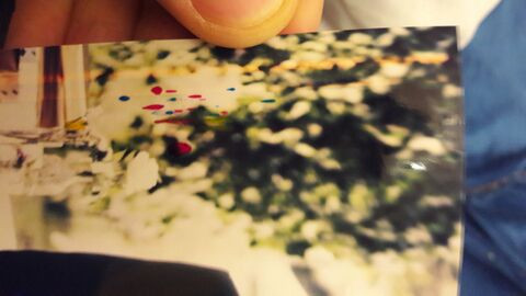

fulton
Szeretném a segítségetek kérni, hátha találkozott már valaki ilyen problémával.
Van egy Epson 730WD nyomtatóm. Nagyon szépen nyomtat-ott. A következő hibajelenséget produkálja képeknél ami igazán "kellemetlen tud lenni" a kép nyomtatásának befejeztével.
Íme egy kép, nem tudjátok mi lehet ennek az oka? -
