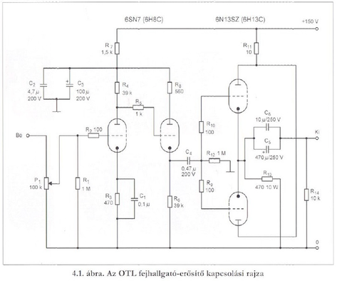

Vettem egy diy csöves fejhallgató és elő erősítő egyben, Horn Mihály csinálta Ágoston Lajos terve alapján de módosított tápegységgel. Ez az: https://www.vatera.hu/uj-audiofil-triod ... 84512.html
Mi a véleményetek erről a kapcsolási rajzról?

Már az első óra közben figyelmes lettem búgó hangra, másnapra sikerült rájönnöm hogy ha nagyobb fogyasztót használunk a házba pl mikro akkor búg egyet fejesen keresztül, ekkor jött haver a képbe hogy írta hogy nincsen benne bemeneti folytótekercs, és írta Mihály hogy valóban nincsen benne, de eddig még senki sem panaszkodott ilyen jelenségre.
Mihály kérdezte hogy bele tudom e építetni ezt a tekercset, írtam hogy igen, ekkor megkaptam a kapcsolási rajzokat és tovább küldtem Palinak és Ő írta hogy ennek az erősítőnek 1000ohm-os fejhallgatónál kisebbet nem szabad rádugni mert fél-egy óra alatt kinyírja a csöveket, ezt megcáfoltam mert 32ohm-os fejesem van egyenlőre (tudom, nagyobb kell majd neki) és már vagy 10 óra benne van a csövekben és nem haltak el a csövek.
Ezeket írta Pali:
"amikor ezek az erősítők voltak érvényben akkor 3000ohm volt a standard"
Ez kb a 60-as évek"
"Itt két párhuzamos kicsatolókondival oldja meg a leválasztást"
"De az nem illeszt teljesítményt csak potenciált"
"470ohm kimenteni ellenállásra dolgozik rá de kérdem én hogy miért? Ez nagy feszültségen kell hogy leadjon kis áramot"
"Ennek a kimenti fokozatnak a kivitelezését nem értem... egy push-pull végfokot nem így kell megcsinálni"
(kérdeztem hogy mennyi idő alatt mennének tönkre a csövek:"Szerintem kb fél-1óra üzemidő alatt. Ez így nagyon szar. Azt a kimenetet nem így kell megcsinálni"
"Nem javaslom hogy így használd"
"De azt te is láthatod hogy kb 75V a kimenet maxon Az nem igazán jó 32ohmra 175W terhelést akar látni a cső"
"Nyilván ez így nem reális, de az impedanciát illeszteni kell"
"És tuti hogy nem kondenzátorral, nem mellesleg a minősèget is nagyban rontja"
"A triódának van a legszebb hangja... de ez a konstrukció nem fasza"
"Meg az a megépítési módszer..."
"Nincs nyák hanem minden megy a levegőben"
"Az mind egy kis dipol antenna ami szedi a hálózati 50Hzes zavart"
A légszerelésre írta: "Régen az oroszok használták mert így olcsóbb volt gyártani, de akkor sem precíz"
"A vezetékeket ha használunk akkoris nullvezetővel össze kell fonni"
Valaki írja meg legyen szíves írja meg a frankót, mert nekem ez olyan mintha kínaiul szidnák anyámat
A srác 20 éves egyetemi hallgató, villamos mérnök lesz majd, meg épített már magának egy csöves erősítőt hangfalaknak, sok elektronikai dolgot megtud csinálni meg csinált is. -

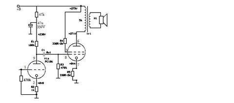

Kb. ilyen kapcsolású volt a nagyszüleim csöves FF tévéjének hangvégfoka. Akkor még nem tudtam, hogy az is hifi...
Félreértés ne essék, egy korrekt triódás SE megfelelő hangsugárzóval (ez rendkívül fontos!) nagyon szépen és jól tud szólni, moderált hangerő mellett a legtöbb fajta zenén nincs hiányérzet.
(Rövidebben: a PP-troll nem én vagyok.)Értem én, hogy fillérekből mi mást lehet építeni, csakhát az erősen kompromisszumos, borzasztóan hangszórófüggő (és rosszabb tranyós erőlködőkből még így is majmot csináló) alapkapcsolás hibáin a fojtós szűrés sajnos nem segít.
