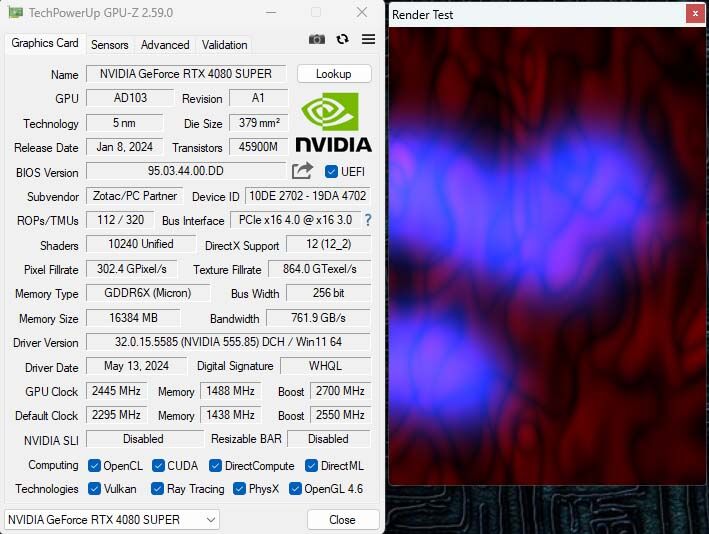

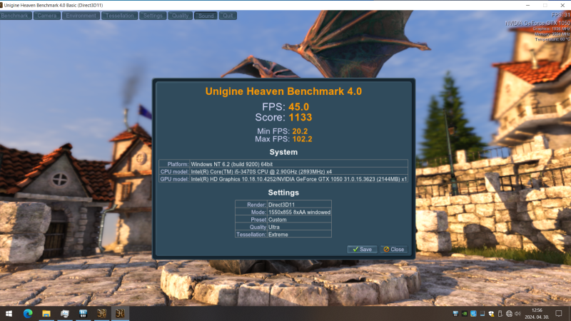

Youtube-on az ETA Prime szeret ilyen oculink-es / mini gépes videókat megosztani, működik a dolog.
Én hitelen felindulásból/ kíváncsiságból vettem egyet, de nem notebook, hanem igp-s konfig mellé gondoltam, odáig jutottam, hogy egy ivy bridge konfig mellett egy GTX 1050-nel teszteljem.
Gépben a kártya:
Oculinken a kátya:
Nyilván ez nem modern kártya és nem PCIe x4, de hátha ér valamit...de azért off-ra raktam. -

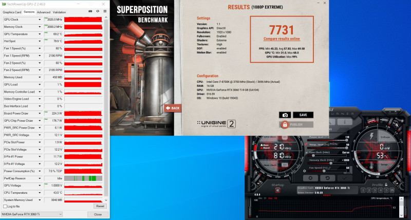

5leteseN
#6670
Mert ezt a hőfokot éri el a GPU.
Ha gyengébbre veszem a hűtést, akkor 72-74 fok is lenne símán.
Bencheknél egyébként is fix fordulatot szoktunk beállítani.
Van aki fix 100%-ot
Én pl ahogy a gpuz képen is látszik fix 55%-ra állítottamEgyébként a VGA hűtésétől is függ, illetve a házszellőzéstől asztali esetén.
Szobahőmérséklet sem mindegy3080 12 GB-om 40-45 fok kózt van vízhűtéssel.
5leteseN

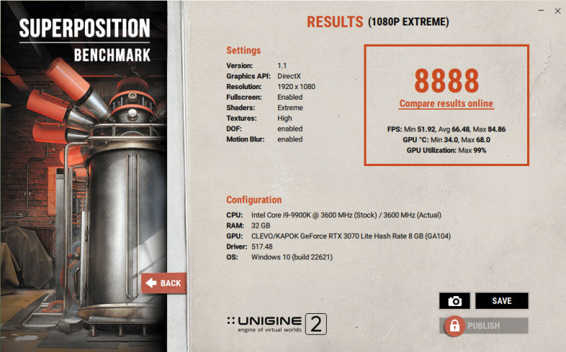

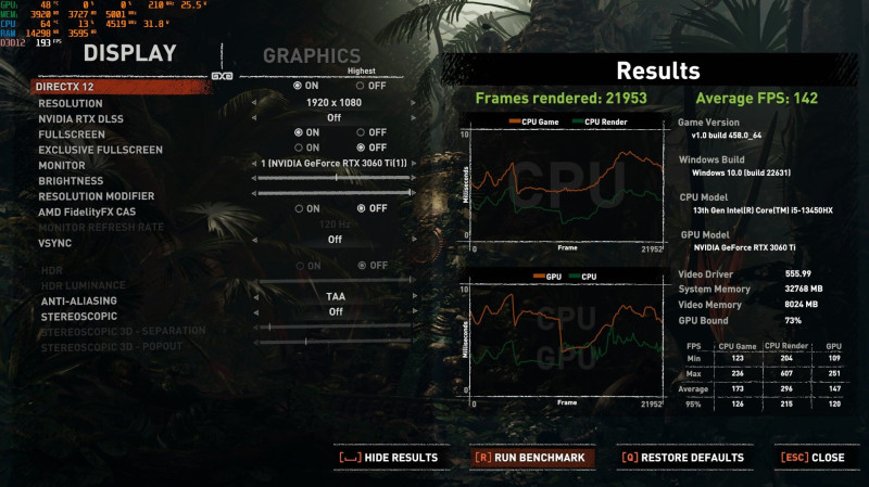

Én csak azt tudom hogy külső vga-val annyi a pontszámom mint mindenki másnak az asztali topikban. Amúgy ha nem x16 akkor x12. Elvileg veszteségmentes így van hirdetve az adapterem. Azért tegyük hozzá a PCIe mindig ilyet mér minden kártyával amit eddig használtam.
Igen azt veszem hogy pcie 3 van nálam nem 4. Valami ezért lehet, csak nagyon minimális a veszteség, szinte észre sem venni.
laychi
A 3dmarknál használt OC-val, illetve a cpu is meg lett picit húzva
Külső monitor
vs belső kijelző

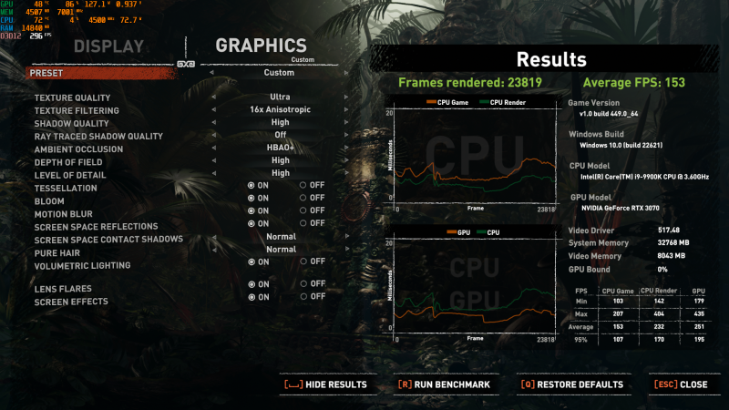

#6660RM007
MIndjárt nézem.
Külső monitorral, azt hiszem úgy van nálad is.
Display fül? Anti aliasin mire van állítva?
egyéb beállításokat is jó lenne látni.szvsz nálad sem veszteségmentes.
nincs PCIe x16, gpu-zvel terheld le és ott kiírja.
nálam x8 4.0-t jelez, de szerintem ez is fals, mert asztalin is csak x4 volt
nvme csati x4-es
Betudnád állítani ezeket a paramétereket és úgy csinálnál egyet? Ez nálam 3070-el, ami majdnem ugyanaz. Tudod nálam veszteségmentes viszonyítsunk hozzám amennyire lehet. Tudom más a proci is. És külső monitor.
Van pár tesztem de csak 3070-el és fölötte.Meglepően magasak a pontszámaid.

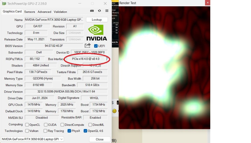

DELL G15 5530
Gyári Win 11 Home
2db m.2 nvme slot van benne pcie 4.0 gen 4 4 sávosnak kell lennie szvsz.
ADT-Link K43SG +RTX 3060Ti FEkorábbi teszteket az adapterrel asztali PC-re csatlakoztatva itt találhatsz [link]
Egyébként, ha csak 2 sávos lenne az nvme, akkor is működnie kellene szvsz, csak lassabban, nem?
Szerk.:
Lehet mégis 2 sáv lenne?
Lehet ez a baj?

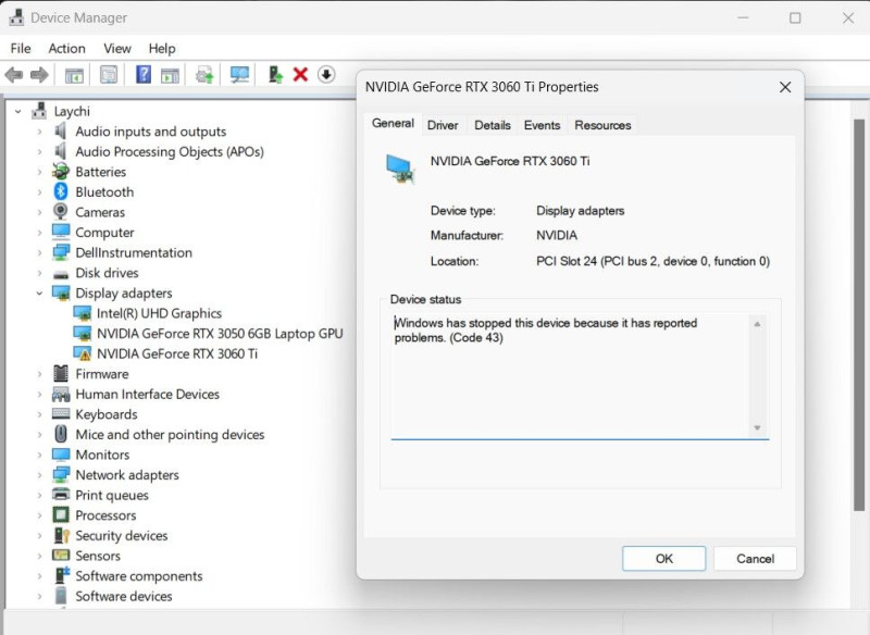

Frissen telepítve a legújabb driver
Szándékosan asztali gpuhoz
(Van Nvidia dedikált GPU is a laptopban, nem tudom nem e ez kavar be)
Biost magától frissítette legutóbb Windows frissítéskor a laptop.
Csak 1 usb C mini dp port van a laptopon, tb nincs
Display beállításnál biosban csak a hybrid graphics-t lehet engedélyezni vagy letiltani. Próbáltam mindkét módot, ugyan az, nem működik megfelelően.
Külön egpu-ra vonatkozóan nem találok menüt
Csatlakozás megfelelő.
Csavarral rögzítve az nvme portba az egpu adapter -

laychi

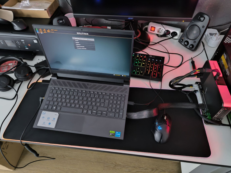

Korábban volt itt egy tesztem egy egpu adapterrel.
Nemrég vettem egy laptopot, most ezzel szerettem volna tesztelni.
Sajnos valami nem kerek.
eszközkezelőben megjelenik, van amikor látszólag működik, van amikor sárga háromszögben felkiáltójel és tulajdonságokra kattintva vagy azt jelzi 43-as hibakóddal, hogy az eszközt a windows leállította...
a laptopban van nvidia gpu is, ezt letiltva sem akarja az igazatötletek?
az adapter és a vga jelenleg az asztali pc-ről kapj az áramot, mint korábbi tesztkor, szóval az áramellátással nem lehet probléma.

Nem tudom a te eseted az ide tartozik-e. Felőlem jöhet.
Viszont én egy mxm csatolófelületű laptop eGPU adaptert használok. Ugyanott árulják boltban mint az összes többi más szabványt mint amiről általában szó van. (ADT-Link Store) Ezek az adapterek mint amit én is használok szerintem csak laptophoz vannak kitalálva. Ennek a hardvernak sosem volt reklámja. Mint tudod 1 kínai mérnök munkája(2016-2019) amit aztán eladott és ment tömeggyártásra Kínában. Már régen nem egyéni barkács munka. Nem a mi nyugati piacunk volt a célközönség. Időközben abbamaradhatott a fejlesztése, új hardverekhez való hozzáigazítása mint egy új meghajtó szoftver. Azért is van az hogy a Win-ben állítani kell hogy feljöjjön a kártya mert már hivatalosan nem támogatott, nem tud magától feljönni. Ezt meg kellett fejteni. És láss csodát tudja "lekopogom" használni mind a mai napig az épp aktuális összes VGA kártyát. Ezt lehet még a gyártó sem tudja, túl jól sikerült. Sokkal drágábban árulnák ha lenne egy ilyen irány nagy felvevő piaccal, csak hát ezt a kaput jelenleg bezárták. Lehet én vagyok talán az utolsó mohikán ebben a történetben.
fatpingvin
#6623
Jövőre vagy kicsit később ha sikerül beüzemelnem a következő grafikus kártyámat majd nyomok ide még egy ilyen szösszenetet. Kíváncsi vagyok meddig lehet ezt még fokozni.
Azt olvastam az év végére tervezhetik az nv 5000-es modellek kihozatalát. Lehet a következő inkább onnan lesz szemben a 4090-el. Gondolom az már PCIe x16 5.0 lesz. -
fatpingvin
#6621
Nem csak. Mint témát aki ide benéz, mint egy másik különleges, egyedi, alternatívát ami még életképes régi laptop hardverrel. Én még sok lehetőséget látok benne, bár nem tudom az egpu-ra szomjazó közönség észjárása manapság pontosan hogyan működik.
fatpingvin
#6610

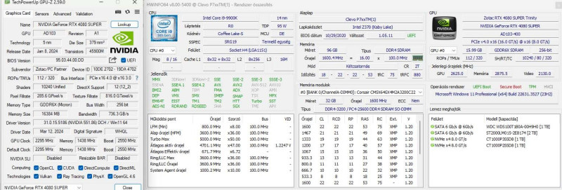

Szia! Azóta volt ugrade mindkét laptopnál. Nézd meg mi mennyibe kerül és milyen teljesítményt kapsz érte. Szerintem meg ma már nagyon megéri ilyenbe beruházni. A clevom most mindent ver....játékban (lehet egy-két kivétel) a másfél két millás laptop vga teljesítményt hozza vagy inkább veri, a régi MSI laptopom amivel kezdtem pedig úgyszintén használható mindenre még jó sokáig megfelelő vga támogatással. Lassan építkeztem kicsit sem bántam meg. A clevo jobban kompromisszumos, de amire kell az asztalon hozza. Az MSI pedig akár adapter nélkül is ha nincs bele éppen mxm kártya(az sem drága már keresve) használható ölben, csavarhúzóval meg igazi játékos öreg.
Ugyanez a clevoval csak 4K-ban. Itt még tuning nélkül közvetlen beüzemelés után.
Mindkettő mellé más VGA kártyát tettem.Mindkét laptop hordozható(hátizsákban elfér) mai árakat tekintve olcsó ha kapsz használtan. Ár teljesítmény relációban verhetetlen, jól konfigurálható nem beszélve időtálló és minőségi konstrukció. Nem véletlen vonták ki ezeket a forgalomból. Szoftverezés és bios tekintetében atom stabil, csak fel kell építeni, össze kell rakni.
Játék tekintetében ma már nem lehet mindenevőként olcsón kijönni. Az egpu nálam főleg így értendő egy laptopnál sok más szempont mellett.
4 fő hardver kell. Mint recept.
1, olcsó használt laptop
2, egy adapter(mxm)
3, asztali videokártya
4, megfelelő asztali tápegység.5, esetleg hordozás tekintetében a laptopra helyezni portable külső kijelzőt hdmi csatlakozáson keresztül.
(Sok régebbi laptop esetén igpu mellett belső kép is lehetséges, de annak megfelelő működése kétséges....ventilátor stb.) Mikor elkészült ez a adapter (kb 2019) még az akkori kártyákkal kompatibilis volt ez max a nv 1000-es széria lehetet. Aztán mint teszteltem szoftver tekintetében egy állítás az eszközkezelőben és innentől a mai napig bármilyen kártyát tudsz használni driver mókolás nélkül telepíted a drivert és hozza a vga teljes sebességét. Játéknál az adott cpu és ram a visszahúzó erő, de nem olyan kritikus.
