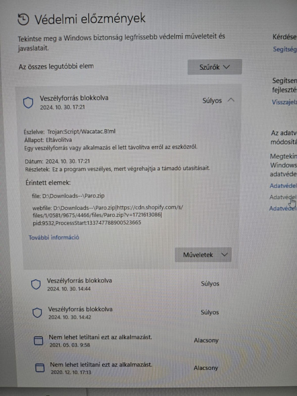

Ma jött meg a Lamzu oldaláról rendelt egerem: egész pontosan: Lamzu paro
olyan gondom van eleve rinyál a windows 11, ha a lamzu hivatalos oldaláról letöltöm hozzá a drivert hogy nem biztonságos a telepítés , ezen még át tudok lendülni fel is telepítem a SW. de utána gondban vagyok , mert csak ennyit mutat : [kép] itt a párosítást is letudom rendezni, de utána ennyit mutat mindössze :/
Ha meg le akarok töltetni hozzá egy FW. frissítést mert ugye gondolja az ember azért nem működik jól(lamzu hivatlos oldal szintén) akkor meg vírusosnak azonosítja a WIN és nem tudok vele mit kezdeni. [kép]
Korábban is lamzut használtam egy Atlantist annak nem volt semmi baja tökéletesen működött az egér is és a hozzá letöltött SW. is. Igaz azt itthon M.O. vettem.
5let? -

Nagyon köszi, én nem telepitettem fel most és jó maradt, szóval ott rothadjon meg, az elmúlt héten csak azt kaptam hogy szarakodik a videokártyám és hogy vegyek újat... Senki nem értette meg, hogy másik egérrel jó és biztos halucinálok
Mindenesetre az első és utolsó razer egér volt amit vettem.
Ráadásul mindezt úgy hogy, még a windowst is újraraktam miatta mert nem esett le hogy a szoftvere okozhat ilyet.A pooling rate okozza ez ezer százalék csak igy most olyan mintha lenne egy alap egerem amit 20+ezerért vettem, de minek

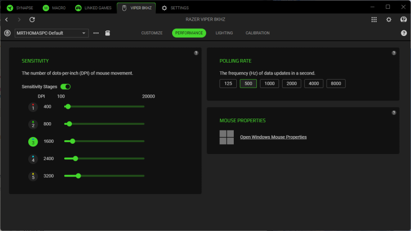

Tippem szerint a polling rate maradt változatlanul magasan, annak ellenére hogy levetted. Melyik volt ez, a synapse 4? Mert akkor tégy egy próbát a synapse 3-al. [link]
De akár fordítva is működhet, bár a synapse 4 elég robusztusra sikeredett és a béta fázist is csak a napokban lépte át.Esetleg érdemes ránézned a firmware frissítésre is, ha nem az utolsó van rajta. [link]
Elfelejtettem, pro tipp: amennyire lehet szűkítsd a modulok és a kiegészítő szoftverek telepítését, a razer kb mindent is telepíteni akar.

Olyan kérdésem lenne, hogy találkozott-e már valaki olyan hibával, hogy adott egy razor viper 8khz egér. Amikor elindítok egy játékot és gyorsan elkezdem mozgatni az egeret elkezd laggolni a kép. A frametime és fpsen egyértelműen mérhető, a kép pedig egy idő után már nem folytonos. Ha kikapcsolom a V-syncet az picit javít a helyzeten.
Amit eddig tettem, hogy a softwaren belül levettem a poll rate-t 500-ra, és több usb porton keresztül is próbáltam, de ezek sem segítettek.Miért lehet ilyen hiba ezzel az egérrel?
köszi előre is a választ. -

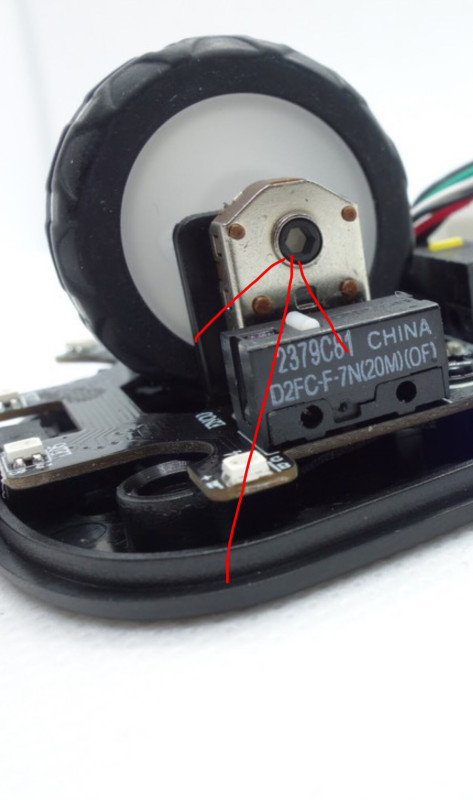

1. Van egy [link] ilyen egerem. A gondom az, hogy az itteni képeken és a dobozán is a görgő is világít. Nekem sehogy sem akar, bármit állítok a programban. Csak akkor kezd el sárgán villogni, amikor töltőn van. Kicsit így furán néz ki, sajnálom, mert amúgy minden rendben vele.

Összekókányoltam egyenlőre működik, akciósan rendeltem egy rózsaszint abból átteszem a görgőkereket. 9900 ft volt a rózsaszin csoda, ennyit megért, még mindig olcsóbb mint ezt kidobni és venni valami újat.
khmmmm
Ebben a topikban vagy az egérválasztósban keress rá az imbuszkulcs szóra. Még nem próbáltam, de az eredeti görgő letört tengelye pótolható egy 1,5 mm-es méretre vágott imbuszkulccsal amire kb 3 tekerés cellux kell (1,76 az eredeti méret). A tengely rögzítéshez meg ragasztópisztolyt írnak.
Valami ilyesmi ha vizuális vagy (itt nincs méretre vágva mert csak kipróbáltam): -

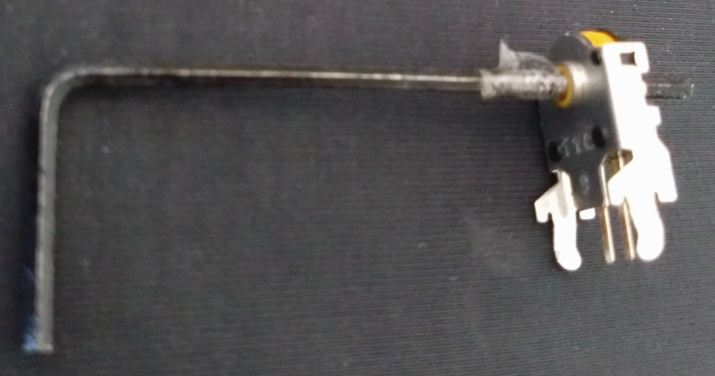

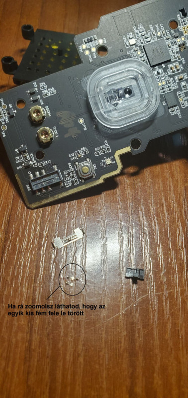

Szeretnék egy kis segítséget kérni, van egy Deathadder V2 PRO egerem aminek a 3 pozíciós kapcsolójában a 2 kis vékony fém közül az egyik megadta magát.
Ezt azt eredményezi, hogy a letörött fém felé lévő kapcsolás nem, érzékel, tehát pl nem tudom BT módba tenni az egeret.csatolok egy képet, hogy miről beszélek:
Na most ilyen kis fémet biztos, hogy nem találok (de ha valakinek van az szóljon
Ezért egy ilyen 3 poziciós kapcsolóra lenne szükségem:Ha van valakinek vagy tud segíteni honnan tudok vásárolni ahonnan meg is kapom azonnal és nem kell 2-4 hetet várni az jelezze
