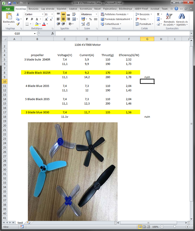

Ha már a tollak száma... Van egy figura, aki egy ideje a heliket is 1 lapáttal repteti (!)...

5collra (is) rengeteg (utolsó számolásom még 60 pár volt, de még vettem utána) propellerem van. Valahogy propellerrel úgy számolok, hogy kell, mert a leggyengébb láncszem utánam
Ami baj, hogy 5040 és 5045 3 pengés. Amíg nem fogy el nem tervezek további pénzeket beleönteni. -
SpydeR3412
AMDaZERG_1 #53487 üzenetére
A 3 colt még nem ismerem, de 5colon elég nagy különbség van a 2ág és a 3ágú között.
Ott lehet érezni, hogy kb 15-20%al kevesebbet húz, viszont 30-40%al jobban kanyarodik. -

Így van, ezt szajkozom 1 éve, hogy teszteken látszik, hogy van ami picit többet emel csak sokkal többet is eszik. Illetve er130at is csak ilyen proppal repültem. Nem mellékesen alig lehet össze törni
Csak arra készüljön aki még nem használt ilyet hogy prop hub vastag szal +1mm hosszúságú csabar kell többihez képest általában. -

De végülis úgyis a 2840 a Leader120, a 3025 a 130-as, míg a 2040-eseket a Lizard95-re vásárolgattam.
Csak úgy voltam vele, hogy a 130 ismerkedéséhez jó az olcsóbb 2840 is, amiből nem is tört olyan sok, mint vártam. Az is inkább a hidegnek tudható be. Melegebb időben csak hajlott és vissza állt. -

Azért a manőverezésben csökkenésről mutatok majd DVR-t, nem fogod érezni ezen a szinten a különbséget
Majd ha versenyezni kezdesz, akkor már lehet, de oda jó a másik prop is, oda 3x 20 mp üzemidő is elég

kerdes mire akarod hasznalni?
jonni menni nezelodni neha megforgatniakkor 30xx 2 lapatos
porogni forogni megallas nelkul kell a power akkor 28-30 3 lapatos
vagyis szerintem.... -
AMDaZERG_1
Tehát üzemidőben növekedés, de manőverezésben csökkenés. A 3035 -re lennék még kíváncsi. Az kanyarban jó lehet, bár üzemidőben kicsit elmarad a 3025-től, de mindenképp jobb a 2840-től. Akartam rendelni a 3035-ből ,de nem volt készleten. Én agyas kértem helyette további 2840 -et

Egy érdekes fejlemény a 3 colos szerelmeseinek. Megjöttek a Gemfan 3025 CP propellerek a Falconra. Ugye ez azért érdekes, mert a 120 mm-es Leaderre ezek már nem férnek rá, erre viszont pont igen.
Eddig ugye a háromágú 2840-es LEader proppal használtam a Falcont, amivel tök jól húzott, de az üzemidő igen karcsú volt, olyan 2 perc 30 mp, ha nyomtam neki.
No, ugyanez a kéttollú Gemfan 3025-tel +2!!!! perc, most a hóban, 0-1 fok körül. Tehát az üzemidő 80%-kal nőtt. Elkértem a Gofly rc tulajától a hatékonysági táblázatot (anno mellékeltem a cikkben is) és valóban 2S-en ezzel a leghatékonyabb a gép, itt a gramm/teljesítmény arány 2.5, vagyis ez számít jónak, vagy e fölött.
A hangja mondjuk elég ótvar lett, kicsit brekegős, és a kanyarban nem tépi ki magát annyira durván, mint a háromtollúval, de azért a repülési idő ég és föld.
Kis matek:
2840 5 db Gaoneng 550 mAh 2S akkuval: 12,5 perc
3025 5 db Gaoneng 550 mAh 2S akkuval: 22,5 percPlusz állítottam a vbat érzékelésen, levittem 3,4-re a low voltaget, így 6,8 körül szállok le, itt még simán van ereje a 1104 7000KV motoroknak.
Szóval nagy mágia ez a propeller dolog.

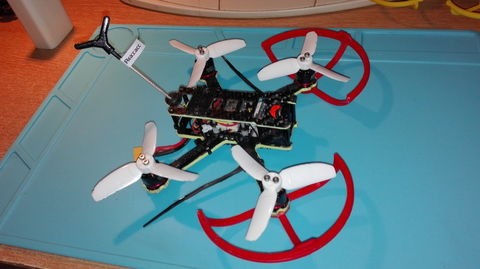

Megjött a Lizard95 rossz motorjának cseréje, így gyorsan bele is raktam. Skorpió megkapta a fullánkját, amire nagyon kíváncsi vagyok.
130-as RunCam swift 2 kameráját belepróbáltam a Lizardba, amit fogadására átalakítottam. A nyuszifül meg majd a habverő antenna védelméhez fog kelleni, ami úton van már.
Leader120 megkapja ezt a Swift 2-est, Lizard95 új Swift2 micróját holnap hozza a postás. 130-asba meg majd a split megy, ami csak ünnepek után fog útra kelni, és ahhoz meg majd a 130-as vázat kell kicsit átalakítanom. -

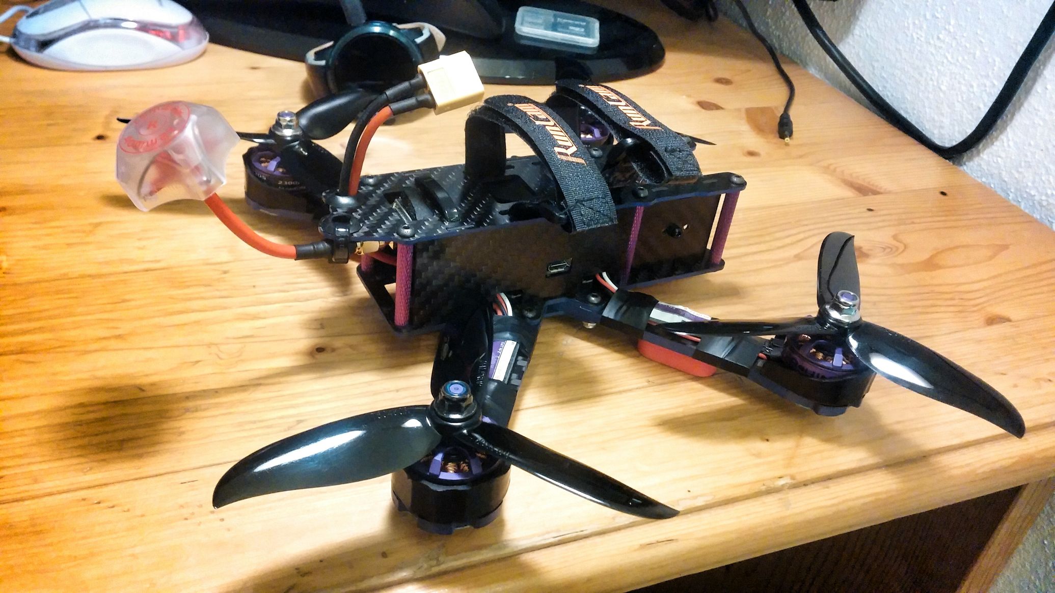

Emberek,Runcam Swift 2 nyűg...
Esetleg valaki találkozott már hasonló szituációval,vagy van valami ötlete a megoldásra.
Minap érkezett meg megváltásként a Wizard x220-hoz,lévén a gép nem rendelkezik vbat funkcióval.Kamera bekötve,nagyszerű képet ad,a 2.1-es optikának köszönhetően széles a látószög remek érzés vele repülni.
Osd funkcionál,szépen írja a feszültség-értékeket,beállított határértéknél jelez,minden rendben....
.....amíg a 3 cellás akksi után felkerül a 4s.A feszültség-kijelzés konstans 12,6-ra áll be és nem mozdul onnan se le,se fel.
Gyakorlatilag 4 cellán használhatatlan,nincsen vbat funkció.Minden más működik,de 4s-en folyamatosan az említett 12.6-os értéket mutatja.Mi lehet az ok,valamit át kellene állítanom?
Hibás példányt fogtam ki?Köszönöm előre is,ha valakinek ötlete van,ne tartsa magában...

Épp tegnap futottam bele véletlenül egy apróságba GT-R90 témában a Thingiverse-n...
aztán rákerestem miket nyomtattak már szeretett ki zümimhez...
...hááát ez a kis sárkány nekem pld. nagyon tetszett...magamnak nem biztos , hogy csinálnék ilyen kis tarajos sült...de attól még tetszett
Haszna valszeg azért van, mert rcgroups-on épp volt arról értekezés, hogy valaki akart a toronyra még egy emeletet pakolni, és a gyári test alá már nem fér....de egy ilyen kis nyomtatással az ilyesmi már nem probléma...itt is pont valami hasonló látszik....
