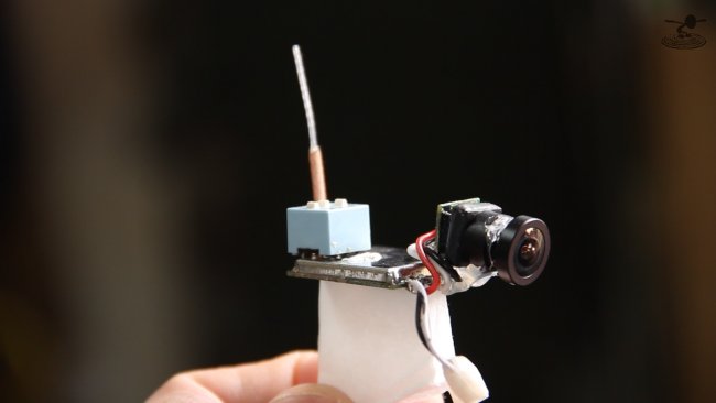

Milyen lehet egy ilyen kicsi FVP kamera képe?
Épített itthon ilyesmit valaki?DIY Micro 5.8Ghz FPV
Azért az 1S akku nagyon jó fícsör benne...Bár az eredeti se lehet rossz Ultra Micro FPV Camera and Video Transmitter (SPMVA1100)
