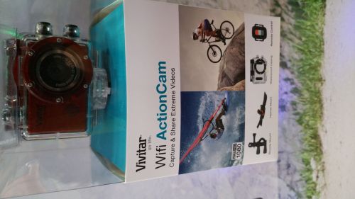

Ez az a kamera:
[link] -
kazmerr
Duck sidious #2957 üzenetére
Ez alapján:
http://www.engadget.com/2014/12/16/vivitar-dvr794hd-action-cam-you-get-what-you-pay-for/
Nagyon ne!de azért felvettem az alkatrész súly listába amit szögelek:
https://docs.google.com/spreadsheets/d/1GbREpvVDIxEpPWs9mR9RoQNTUc5_pkiE1RPmUqWs0EE/edit#gid=0 -

maj-viktor
Uhhhh egy-az-egyben a nyomi hangos WDV5000-es kamerának néz ki.. tuti az "átszitázva"... elég pocsék sztem...
WDV5000 Budget WiFi Action Camera Review - is it better than the SJ4000?
https://www.youtube.com/watch?v=cvNItUEh9Ighangja egyenest borzalmas
Peaceliker
Így képről elég nagy. Mire szanod? Quad nal a súly fontos lehet.
