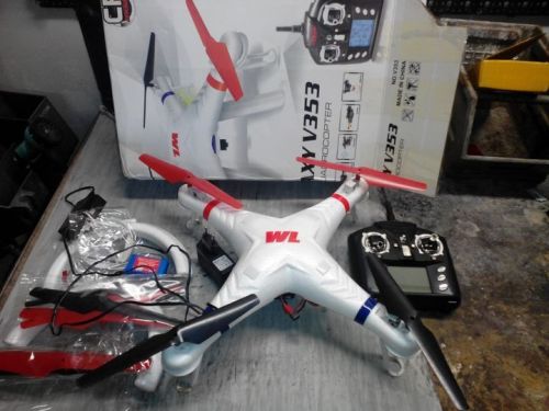

szasza0802
Wltoys V353-as eladó.
Talán 15 startom volt vele, szinte új. Saját dobozában a szokásos szerelékén túl van ha jól emlékszem 4 db propeller, 4 db bonatlan motor, egy gumis gyári stabilizátor kamerának, 1 db 1000 mAh-s akksi hozzá.
Ára: 38.000-Ft, a postát én állom.
A gép hibátlan. Egy propellert cseréltem, mert túl nagy volt rajta a csavar nyílás és féltem, hogy nem tudom stabilan rögzíteni.Érdeklődni privátban ha lehet mert ritkán vagyok itt.

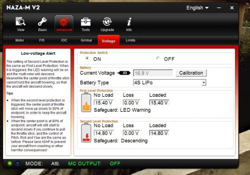

jozsi252
Szia
"Hogyan működik az akku fesz kalibrálás? Honnan tudom, hogy valós értéket mér-e?"
Megméred az akksi feszültségét egy multiméterrel, és kézzel beírod a programba. Így tudni fogja hogy épp hogyan áll pontosan az akksi. Ezzel amúgy általában nem szokott gond lenni. De az is jó ha az akksit feltöltöd teljesen, belerakod a gépbe, és beírod hogy pl. 16.8 Mert ugye annyi 4 cella töltés utáni feszültsége. Legalábbis ha a töltőd pontos."Valamint, mit jelentenek a figyelmeztető beállításoknál a No Load, Loss, Loaded értékek?"
No Load - csak lebegés
Loaded - repülés közbeni érték
Loss - itt tudod megadni hogy a Loaded érték mennyivel legyen kevesbb mint a No Load értékA First Level Protection azt jelenti, hogy ekkor a Naza-M V2 vezérlő visszajelző ledje, csak szimplán elkezd villogni hogyha eléri a beállított feszültséget.
A Second Level Protection pedig azt jelenti, hogyha eléri pl. a te esetedben terheletlenül a feszültség a 14.8V-ot, akkor a gép elkezd leereszkedni. Loss-ra én 0.3V-ot állítottam be, de én 3 cellás akksival használtam a Phantom gépemet. -
