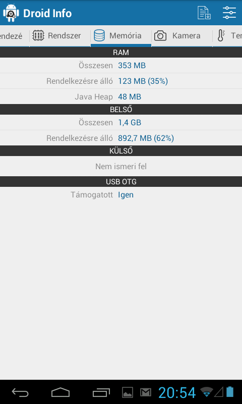

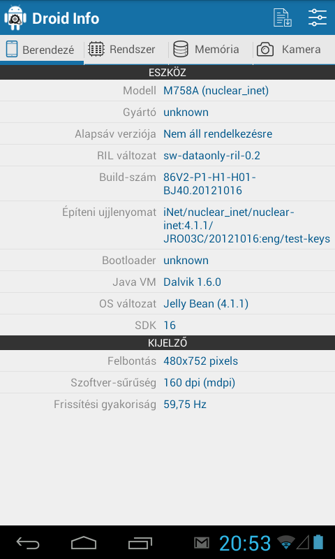

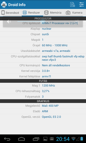

Van nálam jelenleg egy Dream9 csoda 4.1.1-es Androiddal. Kolléga szabadulna tőle és 4-5e Ft-ért ide is adná, de nem tudom, hogy ér e annyit vagy akármennyit. Olvastam, hogy különböző konfigurációkban kerültek piacra ezek a tabletek. Én először rákeresve a neten 1/4 GB (ram/rom) specifikációval találkoztam, de olvastam, hogy van 512-es verziójú is. Na most ehhez képest nálam így néz ki a dolog:
Létezik? És ha igen akkor hogy lehetséges az, hogy egymástól hardveresen ilyen nagy mértékben eltérő tableteket ugyanazon típusként árulják ugyanolyan áron? Azért marhára nem mindegy, hogy 1GB/4GB vagy ~384MB/1,4GB, még megközelítőleg sem egy kategória. Van igaz a gép hátulján egy számsor (d9*2710121654*) de még a google sem dobott rá egy találatot sem, szóval még ez alapján sem lehet belőni, hogy milyen konfigurációjú az adott masina.
Nem saját használatra lenne hanem gyereknek, gyerek puzzle-t kirakni, színezni és ilyen teljesen alap alkalmazásokra, de félek, hogy ez így ebben a formában még ehhez is kevés. Van esetleg valamilyen tapasztalat, amivel egy kicsit gördülékenyebbé lehetne tenni a működését, legyen az másik ROM, alkalmazás vagy beállítás? Tudom, hogy ez Dream 7-es topik de Dream 9-eset nem találtam.
