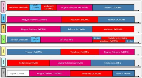

Az a baj, hogy rengetegen vannak olyanok, akiknek nem VoLTE képes a készülékük. Sajnos sok a gond a mai napig a VoLTE kompatibilitással újabb készülékek között is.
Tényleg jó lenne és csábító, de sajnos nem ilyen egyszerű.Kíváncsi lennék valami adatra, hogy mekkora az aránya az előfizetők között a nem VoLTE képes készülékeknek, szerintem eléggé számottevő.
Az olyan pár éves készülékek tulajdonosai amik eddig működtek a hálózaton és egyébként jól működnek, csak nem támogatják a VoLTE-t, szerinted csak úgy rohannának a boltba új telefont vásárolni? Nem hinném.Esetleg az vetődhet fel javulásnak, ha 1 év múlva megkapják a teljes 5Mhz-es blokkot (a jelenlegi 4,8 Mhz helyett) akkor lehetne-e növelni a felosztás arányát az LTE javára?
Tehát a kérdés, hogy technológiailag lehetséges-e, hogy pl. az LTE - GSM arányt 3Mhz - 2Mhz -ről 4,4Mhz - 0,6Mhz -re változtassák?(A 4,4 ha technológiailag lehetséges, úgy jönne ki, hogy 3Mhz + 1,4Mhz, mert ugye az LTE alapblokkjai 1,4 - 3 - 5 - 10 - 15 - 20 Mhz lehetnek)
Szóval lehetséges lenne-e ez? Itt van képen is: [kép]
Nem túl sok, de ennél sokkal több a teljes 5Mhz se lenne. -

Sajnos elég magas a frekvencia ahhoz, hogy a tereptárgyak szépen árnyékoljanak. Ha kint még van akár 2-3 osztásod, lehet, hogy beltéren már használhatatlan lesz. A VoWifi tud ezen segíteni jelen pillanatban.
